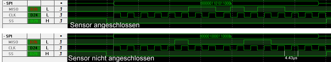

Gast #931572
Hmm im Datenblatt steht auch
"Bit D2 is normally low and
goes high when the thermocouple input is open."
Das ist bei mir jedoch nicht der Fall. Wenn ich das Thermoelement
entferne ist D2 weiterhin auf low...?
Ich schau mir das gerade am Logic Analyzer an, also an falschem C Code
kann es nicht liegen. Habe mal 2 Bildchen im Anhang, damit ihr euch auch
davon ein Bild machen könnt.
Da läuft doch ganz offensichtlich etwas falsch oder täusche ich mich da?

Nein, bei mir gehen T- und T+ des Sensors direkt auf T- und T+ des MAX,
ohne weitere Verbindungen.
Macht es (bis auf die Erkennung des nicht angeschlossenen Sensors) Sinn
oder bringt es Vorteile T- mit GND zu verbinden? Zur Not könnte ich da
noch was machen.
Ich kenne mich mit solchen Temperaturfühlern leider nicht so gut aus.
