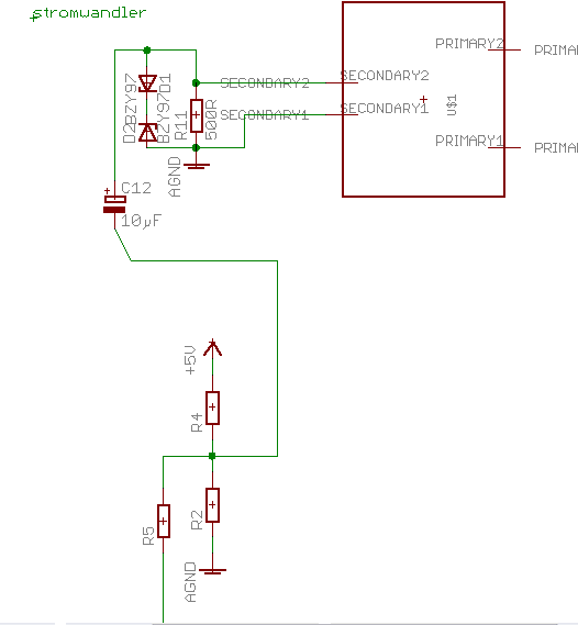

Hallo, kann das funktionieren? Der Stromwandler oben (an ca. 1000W@230V)
soll eine Wechselspannung liefern, auf Gleichrichtung verzichte ich der
Effizienz halber. Dafür setzt der Spannungsteiler mein Signal auf nen
Offset von 2.5V, sodass das Signal zwischen 0...5V schwingen kann. Und
es gibt es unten über den Vorwiderstand an den AVR.
Kann das mit den Z-Dioden zur Absicherung so funktionieren? Schaut mir
nämlich etwas komisch aus. Gedacht ist es so: Schwingt das Signal unter
0V, hält es die obere hoch, geht es über 5V hinaus, sorgt die untere für
Spannungsbegrenzung.
Die Z-Dioden sind eigentlich nicht nötig.
Der AVR hat an allen Pins eine Spannungsbegrenzung. Das sind einfach 2
Dioden. Eine vom Pin zu VCC und eine von GND zum Pin. Die begrenzen die
Spannung am Pin. Wenn du R5 so dimensionierst, dass der Strom durch die
Dioden nicht größer als 1mA wird, sollte das ausreichen.
Bei deiner Schaltung fehlt übrigens der Koppelkondensator. Der muss
zwischen Stromwandler und den Spannungsteiler. Damit ist das ganze DC
mäßig getrennt.
MfG
Marius
Dann muss D1 aber andersherum angeschlossen werden !
Gruß Sven

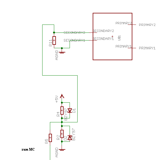

Ok, danke Euch, wird das nachher nochmal überarbeiten.
>mäßig getrennt.
Hm, bei ner Spule kommt doch auch kein Gleichanteil raus?
Stimmt :-).
So, habs nochmal etwas umgebaut, die Zener-Absicherung hab ich zur
Sicherheit nochmal drin gelassen, sind auch 5V-Dioden, somit keine
schlimmen Verluste bei 2,5Vss.
Fällt wem noch nen schlimmer Fehler auf? Wie schaut das mit der
Polarität des Elkos aus? Da ich ja dahinter nen Spannungsabfall habe
sollte die spannung vor dem Elko doch immer größer sein, oder?
