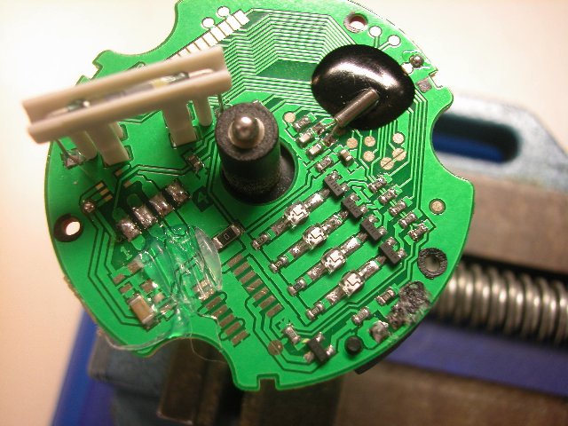

von Michael S. (mst)
habe mitlerweile meinen TX-23 mal zerlegt...
Anbei mal ein Bild!
Gruß Micha,

von Jürgen E. (sid)
es ist zwar schon etwas her, dass der Thread aktiv war, aber vielleicht
meldet sich ja doch jemand.
Beflügelt von dem bereits reverse engenierten Protokoll habe ich ein
TX23 bei ebay erstanden. Leider habe ich genau so eine Version wie der
Michael (vgl. 22.07.2008 11:07) hat bekommen. Da ist irgendwie alles
anders. Der /CE Pin ist nicht verbunden. Das Protokoll war auch anders
(viel länger und viel mehr Bits wurden übertragen). Wie dem auch sei,
hab ich den internen Controller in den Ruhestand geschickt und mach
jetzt alles über einen AVR. Spart Strom ;)

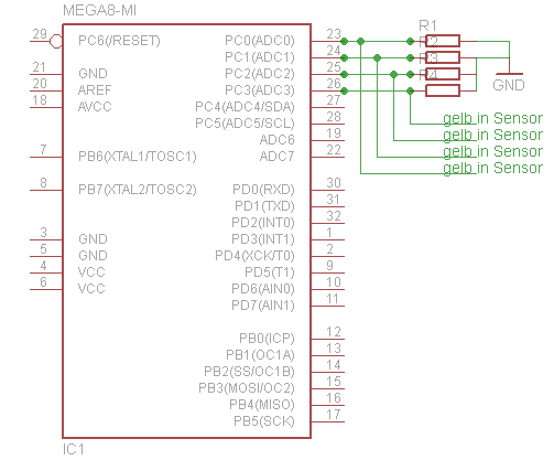

von christian (Gast)
hallo !
bin am verzweifeln......
habe die ws 1600, tx23 windsensor ( hoffe das das die richtige
bezeichnung ist, ist mit kabel mit dem temperatursensor verbunden )
auf alle fälle zeigt mir der sensor keine windgeschwindigkeit mehr
an......alles zerlegt, da sitzt der kleine schalter im glasrohr, der,
jedesmal wenn der magnet vom windrad drüberfährt , schaltet, so die
windgeschwindigkeit angibt, der is defekt.

Könnte mir jemand sagen wie ich die 4 Photodioden für die Windrichtung
abfrage wenn ich nicht das interne Protokoll verwenden will?
Wo muss ich meine 4 Kabel zur Abfrage anbringen?
Danke Heiko
von Tbd (ids2001)
Hallo Heiko,
ich verwende an meiner Wetterstation den selben Windmesser. Bei diesem
war leider die Elektronik defekt ( ausser die Fotodioden ) und somit
konnte ich die 1Wire Leitung nicht verwenden.
Ich griff daher direkt von den 4 Photozellen die erzeugte Spannung ab,
und verarbeitete diese mit Opamp Schaltungen. ( Verstärker + Komperator
+ Schmitttrigger )
Leider habe ich kein Foto mehr von der TX23 Platine, wo ich genau die
Signale abgegriffen habe,aber dass kannst du sicher selber rausmessen.
Ich habe alles von und zu den Fotozellen deaktiviert (dh Leiterbahnen
unterbrochen ) um nicht irgendwo ein verstecktes Problem zu haben.
Schaltplan hierzu findest du auf meinem Blog.
http://engineeringatnight.blogspot.co.at/2013/01/weather-station-arduino-project.html
lg
Dieter
von Tbd (ids2001)
Schaltplan gibt per Anfrage via Email.
von Heiko (Gast)
Danke !!
Email shp@freenet.de
Danke Heiko
von Heiko (Gast)
Irgendwie lässt mich das ganze nicht los, es muss doch irgendwie
funktionieren mit den orginalen Mitteln auf der Platine die 4 Fotodioden
auszuwerten.
Ich bin nicht das elektronik Hirn, daher versteh ich nicht was da
passiert.
Kann mir jemand erklären was die da tun und was / wie ich das auswerte?
Hab mal ein Bild gemacht, die Schaltung wie ich die verstehe und von der
Platine ablese und nochmals im Bild von weiter oben farbig
eingezeichnet.
Rot = Vcc
Blau = GnD
Gelb = auszuwertendes Signal zum Controler
was kann ich an Gelb messen? Es müssen doch 2 verschiedene Zustände
Messbar sein? Zustand1 wenn bestrahlt Zustand2 wenn dunkel. Diese
Zustände müsste ich doch auch auswerten können.
Ich versteh es nicht.
Danke für eure Hilfe Heiko
von Thomas (Gast)
> Messbar sein?
Aber nur, wenn an den gelben Leitungen passende Ströme anliegen, z.B.
von der dranhängenden Auswerteschaltung oder von einem geeignet großen
Widerstand, der nach Vcc geht. Woher soll die Spannung sonst kommen. Der
Transistor mit dem Widerstand R5..R8 bildet normalerweise den unteren
Teil eines Spannungsteilers.
von Heiko (Gast)
Mir jemand folgendes gesagt, siehe Bild.
R1-R4 = 10MOhm
geht aber nicht bei mir.
Ich weiß nicht was ich falsch mache.
OK mir fällt auf das ich den Sensor mit 3V betreibe und mein Controller
mit 5V. Daher hab ich keine richtige Referenzspannung? Ist das der
Fehler?
Danke Heiko
