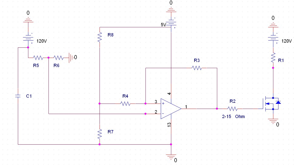

OP #939118
also ich habe mir die schaltung gezeichnet und wurde erstmal wissen ob
ich überhaupt richtig liege oder doch nicht!
(das mit der Anpassung der Hysterese check ich nicht wirklich ..)
Tipps zur Bauteilendimensionisierung ?
#943167
Der Komparator ist falsch rum, so schaltest du den Transistor bei
kleiner Spannung ein statt aus.
Mit 5V Versorgung des Komparators wirst du den Mosfet kaum ordentlich
durchgeschaltet bekommen, benutze lieber 12 V.
Den Gatewiderstand R2 kannst du dir hier sparen, der begrenzt den
Einschaltstrom, der aber von einem schwächlichen Komperator sowieso
nicht gerade gross werden kann. Schaden kann er nicht, vielleicht
verhindert er das Schwingen des Komparators durch die hohe kapazitive
Last am Ausgang.
Eigentlich sollte so ein Mosfet durch einen ordentlichen Treiber
angesteuert werden. Aber du wilst ja nur relativ langsam schalten und
heizen willst du auch... Aber kühle auch den Transistor gut.
Mit einem Treiber würdest du einige Probleme vermeiden, die dem
Transistor schnell das Leben kosten.
Ein trivialer Treiber in dieser Schaltung wäre ein 40106 (74C14), in dem
alle Inverter parallel geschaltet sind. Wegen der Inverter stimmt dann
auch wieder die Polarität des Komparators...
Was ist das für ein Komparator? Mit Masse auf 13 kenne ich keinen,
sollte das evtl. 11 heissen?
