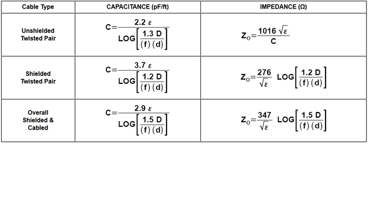

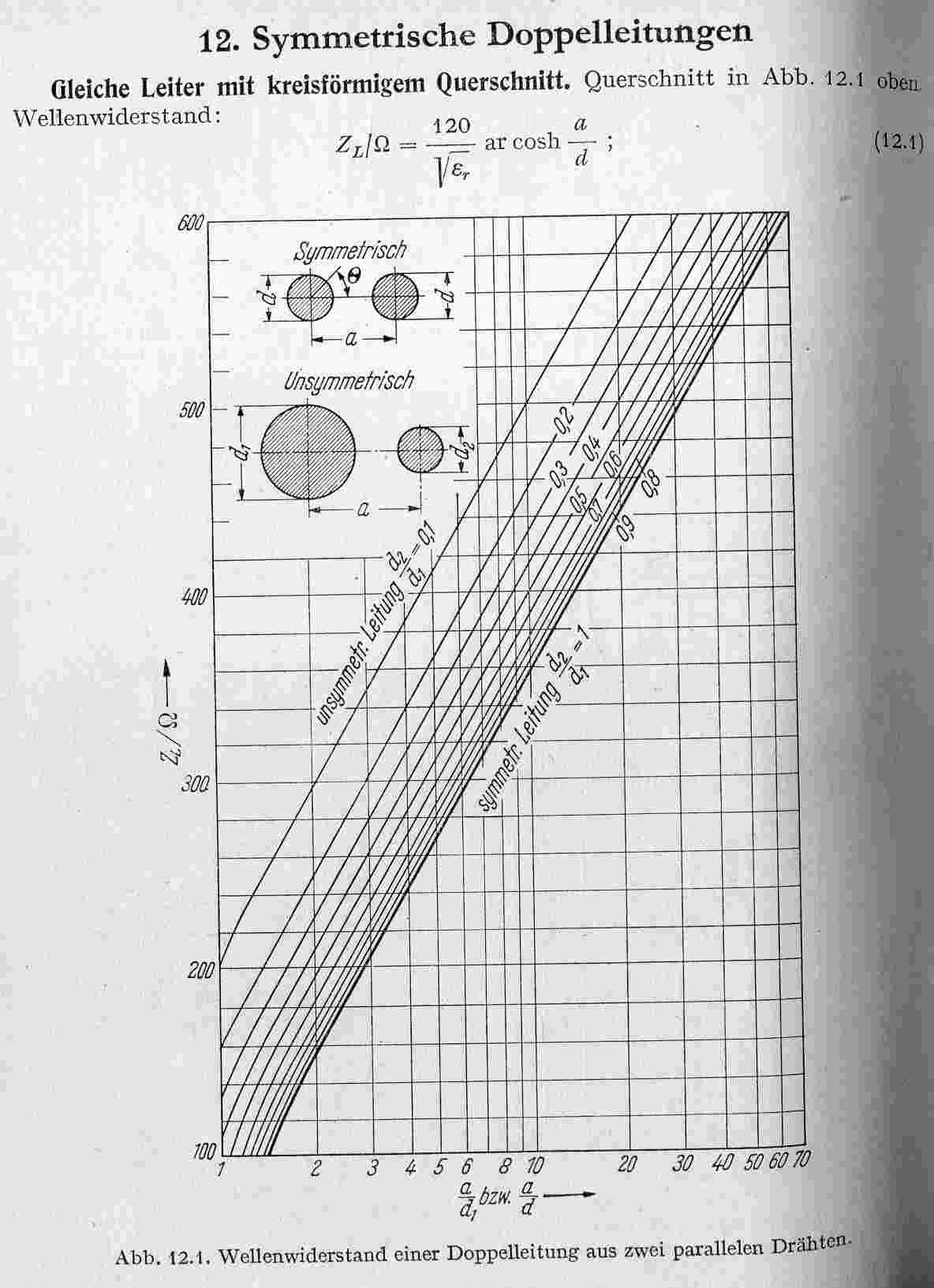

Man kann den Wellenwiderstand ungefähr aus den Abmessungen
(Drahtdurchmesser zu Mittenabstand) berechnen. Die Kunststoffisolation
ist hier nicht berücksichtigt. Oben in der Formel ist aber ein Epsilon_r
angegeben.

...habe gerade das Problem, dass ich ein Twisted-Pair mit sehr
definiertem Z von 100Ohm entwickeln soll, aufbautechnisch hab ich das
recht gut im Griff...
...man will aber, dass ich das mathematisch darstelle und was will ich
sagen - keine Formel bringt mir den richtigen Wert  - siehe Anhang
von Dorian H. (dorianh)
Wenn nun doch schon ein Oszi zur Verfügung steht (im Laufe der Jahre
schon gekauft) und für alle andern die als Gegenmessung zum L/C
Verfahren mit dem Oszilloskop vergleichen wollen.
http://www.afug-info.de/Tipps-Tricks/Impedanz-messen/
von asd (Gast)
Wie hoch ist denn die Abweichung? 100 oder 110 Ohm, die Abweichung hat
man schnell beieinander, und typ. völlig unkritisch. Genauer sind auch
die Pi*Daumen-Formeln nicht.
