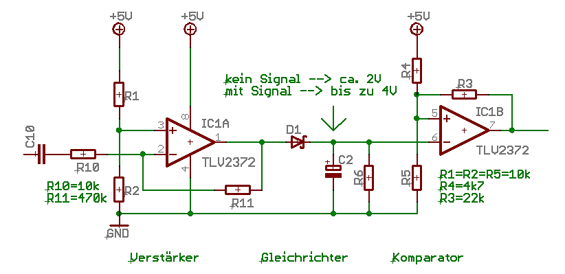

Sieh dir mal die Schaltung S.16 rechts oben an. Damit kannst du dein
Line-Signal gleichrichten. Noch einen nichtinvertierenden Verstärker
dahinter. Fertig. Geht alles mit 5V.
MfG Spess

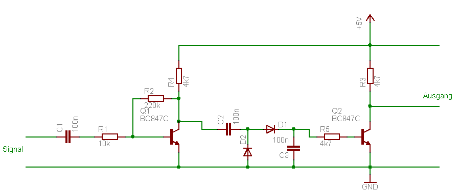

Wie wär's mit folgendem Schaltungsvorschlag:
Koppelkondensator 100 nF, NPN-Transistor mit Spannungsteiler an der
Basis, dessen Dimensionierung den Arbeitspunkt auf größtmögliche
Verstärkung einstellt (siehe Kennliniendiagramm des Transistors),
Transistor in Emitterschaltung, Koppelkondensator 100 nF, Diode mit
Kathode am Koppel-C zur Masse und Diode mit Anode zum Koppel-C zum
Nachfolgenden Schmitt-Trigger realisiert mittels OPV.
Die Schaltung kann bitte jemand anderes für die Anne Aufmalen, sie sucht
vermutlich eine einfache Komplettlösung. Am besten teilt uns Anne noch
mit, welchen Transistortypen sie zur Verfügung hat.

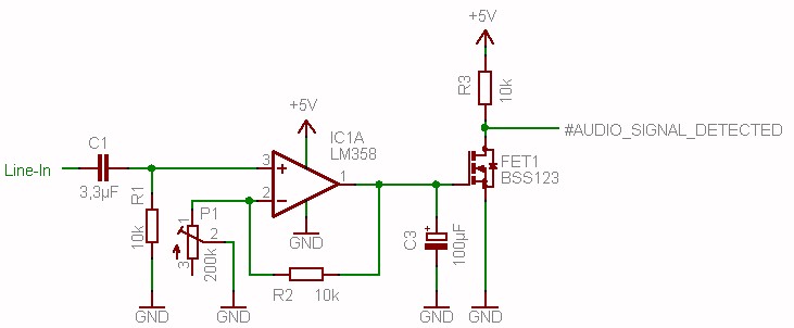

Ich habe mir nun diese Schaltung zusammengestupft. Könnte sie
funktionieren? Was würdet Ihr ändern? Ist die Polung richtig?
Der 3,3µF soll etwas vom Signal entkoppeln, damit keine Rückwirkungen
entstehen. Der 100µF soll eine Trägheit/Mindestschaltzeit erzeugen.
Hallo Anne
Da muß noch eine Gleichrichterdiode vor den 100 µF-Elko, und vermutlich
ein Entladewiderstand parallel zum Elko, dann könnte es funtionieren.

Hallo Christoph,
kann sich der Elko nicht über P1+R2 entladen?
Den OP versorge ich nur mit +5V. Dann kann ich mir die Diode sparen,
oder?

Danke. Also so sollte es dann funktionieren?
von Jochen M. (taschenbuch)
Anne,
Grundsätzlich ja.
Ich würde aber UNBEDINGT nochmal über die Werte von R2/P1 nachdenken.
Beim nichtinv.Op-Verstärker (und das ist es hier) ist die
Spannungsverstärkung = 1 + (R2/P1)
Mit den angegebenen Werten hast Du bei 90% des Regelbereiches des Poti
nur eine Abschwächung! Berechne Dir die Kombination aus R2/P1 mal besser
für eine Verstärkung von 10-150.
Jochen Müller

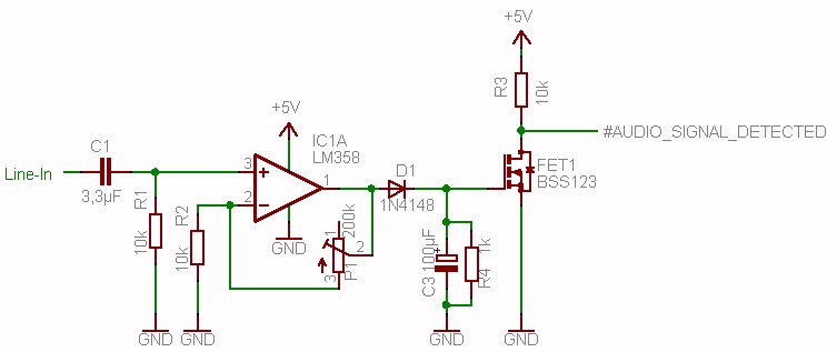

Vielen Dank Jochen. Da hatte ich mich leider vertan. Also so..
von Anne (Gast)
Ist es jetzt eigentlich in diesem Fall besser, möglichst hohe (z.B.
100k+2M) oder eher niedrige (1k+20k) Widerstandswerte für R2 und P1 zu
nehmen? Ich hab einfach mal die Mitte genommen...
Oder kommt es wirklich nur auf das Verhältnis an?

Warum muss ein MOSFET mit undefinierter Schwelle zum Einsatz kommen,
wenn die Hälfte des LM358 ungenutzt brachliegt? Da kann man noch nen
prima Komparator mit bauen.
Die Werte für R2/P1 sind perfekt. Ich würde nur noch prüfen, wie der
OpAmp auf Eingangsspannungen unterhalb seiner Versorgung reagiert. Es
kann das Eingangssignal verzerrt werden oder der Ausgang des OpAmp
unbeabsichtigt gegen + umschalten. Aber Versuch macht hier klug.
Anne,
Theoretisch kommt es nur auf das Verhältnis an, aber praktisch spielen
solche DInge wie Störfestigkeit, Stromverbrauch, etc. auch eine Rolle.
Also immer im realistischen Bereich bleiben. 1K-470K sind ok.
In meinem vorherigen Posting war übrigens noch ein kleiner Fehler, nur
zur Klarstellung: Du hast natürlich keine Abschwächung, weil in der
Formel ja 1+nnn steht, die Verstärkung kann also nie kleiner als 1 sein.
Aber die Verstärkung reichte eben nicht aus.
Mit den jetzigen Widerstandswerten kommst du aber immer nur auf max. 21x
Das reicht nicht! Nimm doch R2=1k und P1=220K.
Mit diesen Werten kannst DU stufenlos und schön linear von 1-221x
regeln.
Kannst Du aber auch alles nach der o.g. Formel ausrechnen.

von Anne (Gast)
Da der FET bei 0.8V schaltet und die Schaltung so bei ca. 50mV
anspringen soll, sollte die Verstärkung 16fach sein. Aber für den Test
kann ich ja ruhig eine Stufe mehr einbauen.
Entschuldige, aber das habe ich jetzt nicht verstanden...
von Anne (Gast)
Da es ein Stereo-Signal ist, wollte ich den zweiten OP für den anderen
Kanal nutzen und beide Schaltungen nach der Diode zusammenführen (Also
zwei OPs und zwei Dioden, aber ein Kondensator und ein FET).
von Anne (Gast)
Mir ist gerade aufgefallen, dass ja das Audiosignal +-1V sein kann.
Verträgt das denn der OP in meiner Schaltung, wenn da eine negative
Spannung angelegt wird? Wenn ich das Datenblatt des LM358 richtig
verstehe, verträgt er nur Spannungen bis -0.3V.
von spess53 (Gast)
Hi
Besser den 2.OV als Summierverstärker vor deine Schaltung.
MfG Spess
von Anne (Gast)
Hallo Spess,
Dein Vorschlag würde dann aber beide Kanäle über Widerstände miteinander
koppeln. Ich möchte das Audio-Signal so wenig wie möglich verändern, um
nicht die Klangqualität zu mindern.
von spess53 (Gast)
Hi
Nein. Beim Summierverstärker werden die Signale NICHT beinflusst.
MfG Spess
von Knut B. (Firma: TravelRec.) (travelrec) Benutzerseite
Die Schaltung funktioniert übrigens nicht, solange der (+) Eingang nicht
mit einem Spannungsteiler auf Vcc/2 angehoben wird. Außerdem muß der
Widerstand vom (-) Eingang nach Masse mit einem 10µF Elko abgehoben
werden.
Dies ist die Standardbeschaltung für einen nichtinvertierenden OV an
einseitiger Bertriebsspannung.
von Frank (Gast)
Und wieso? Bei der Beschaltung wird nur die positive Halbwelle genutzt.
Um ein Audiosignal festzustellen, sollte das genügen, oder?
Nein. Der OV arbeitet nicht wirklich, wenn man die beiden Eingänge auf
Masse klemmt - es kann sogar zum Latch-Up kommen, bei dem der Ausgang
auf einem Potential kleben bleibt. Wenn es dennoch geht, dann erst, wenn
die spezifischen Schwellwerte vom Audiosignal überschritten werden. Dann
fängt der OV an, gemäß seiner Parameter zu funktionieren.
von Frank (Gast)
Also Deine Änderung vorausgesetzt:
Wenn kein Audiosignal anliegt, gibt der OP am Ausgang 2.5V aus. Somit
schaltet der FET also ständig durch. Macht nicht so viel Sinn. Da muss
dann noch mehr geändert werden.
von Frank (Gast)
Nachtrag:
Wie kommst Du auf 10µF? Ist das einfach geschätzt?
von Frank (Gast)
@Travel
Schau mal beim Datenblatt auf Seite 7 links unten "non-inverting DC
amplifier". Wenn man nur die positive Halbwelle nimmt, dann muss die
Schaltung doch funktionieren.
Ich denke aber, es sollte eine Diode direkt hinter (oder vor) den 3,3µF,
damit eine zu große negative Halbwelle nicht den OP killt.
Oder übersehe ich das was? Bin ja immer bereit was zu lernen...
Die Opamps vom Kaliber LM358/258 sind ungünstig gewählt, weil diese OPs
max. Vcc-2V ausgeben können. Hier mit Vcc=5V also max 3V.
Zudem ist der Gleichtakt-Eingangsbereich auch nur bis Vcc-2V definiert.
Und wenn man aus dem Gleichtaktbereich rauskommt, dann kann am Ausgang
alles passieren.
Zusammengefasst sind hier drei Aufgaben zu bewältigen:
1) Anheben des Signals auf eine sinnvolle Größe
2) Amplitudenhüllkurve formen (Gleichrichten)
3) Schalten (Komparator mit Hysterese)
Eine Möglichkeit ergibt sich dann wie im obigen Bild.
Verstärkung mit R10+R11 an Signal anpassen.
Die Zeitkonstante C2-R6 so wählen, dass bei 1s Pause das Ding nicht
gleich abschaltet.
Mich graust allerdings der Bauteilaufwand bei diesem universellen
Ansatz, das geht sicher noch einfacher. Dazu müsste man allerdings die
genaue(n) Signalpegel und -formen und -zeiten kennen.
So vielleicht? Der Ausgang ist High bei keinem und Low bei ausreichendem
Signal am Eingang.

von Sebastian S. (amateur)
Wenn Dir eine so einfache Frage Probleme bereitet, solltest Du
vielleicht die Bauteile in der Kiste lassen.
Was links passiert wurde oben erwähnt.
Für Dich sind drei Sachen interessant:
1. R3
2. Q2
3. Deine Last
Q2 kann folgende Kunststückchen:
1. Sperren
2. Etwas leiten (ist aber unerwünscht)
3. Leiten.
Sperren
Sperrt Q2, so kannst Du Dir das Ganze wie einen offenen Schalter
vorstellen. Übrig bleibt also eine Reihenschaltung aus 5V und dem
Widerstand R3. Ist also Deine Last unendlich groß, so bleiben (fast) 5V
Ausgangsspannung übrig. Ist Deine Last genauso groß wie R3, so ist es
noch die Hälfte. Stichwort: Reihenschaltung von zwei Widerständen.
Leiten
Leitet Q2, so kannst Du Dir das Teil wie einen geschlossenen
(schlechten) Schalter vorstellen. Der Ausgang wird mit Masse verbunden,
und folglich stehen noch 0V (in der Praxis 0,2 bis 0,3V) zur Verfügung.
Stichwort: Durchlass- bzw. Restspannung beim Transistor.
Oder so.
