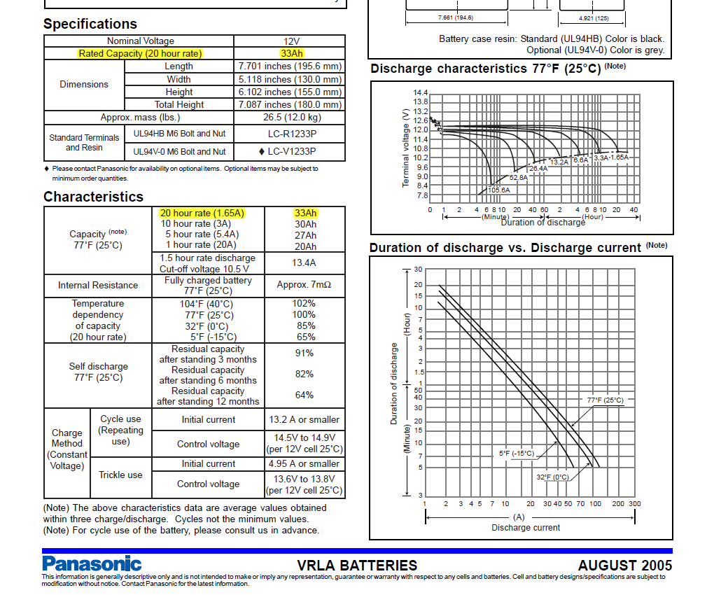

Hi Forum,
ich möchte mich mal mit einer Frage an das Thema dieses Threads
anschließen.
Habe hier Bleiakkus von Panasonic, und im Datenblatt ist die Kapazität
als "Rated Capacity (20 hour rate)" mit 12,0 Ah angegeben, s. Screenshot
aus dem Datenblatt in der Anlage.
Dann gibt es in den Datenblatt aber noch eine Tabelle
("Characteristics/Capacity") mit weiteren Kapazitätsangaben in
Abhängigkeit vom Entladestrom. Dort stehen dann bei der "20 hour rate"
wieder die 12Ah, soweit so gut. Dabei steht aber auch eine Stromstärke
von 360 mA...
Nun geht das ja überhaupt nicht zusammen, denn 20h bei 360mA ergeben
7,2AH und nicht 12Ah Kapazität. Um auf 12Ah Kapazität zu kommen, müsste
man stattdessen 20h lang 600mA entnehmen, und nicht die in der Tabelle
angegebenen 360mA.
Kann mir jemand erklären, wie diese Kapazitätsangaben zu verstehen sind?
VIELEN Dank vorab,
Grüße David.P
Vielleicht haben sie da was mti den -15°C reingerechnet, denn dort sind
nur noch 65% verfügbar, das wären 390mA. Logisch ist das aber nicht,
denn die Angaben sind ja imer auf 25C bezogen. ODer der Praktikant,
welcher das Datenblatt geschrieben hat, ist durcheinandergekommen ;-)
Uff, danke Leute, ich dachte schon ich werd noch ganz bl*d.
Habe mir zum Vergleich einige andere Datenblätter aus der Serie
heruntergeladen, und dort kongruieren überall die Werte für Strom, Zeit
und Kapazität miteinander, s. Beispiel in der Anlage.
Danke nochmal, jetzt kann ich wieder ruhig schlafen, will sagen, die
Werte, die mein Conrad Charge Terminal ausspuckt, besser verstehen und
mit dem Datenblatt abgleichen.
