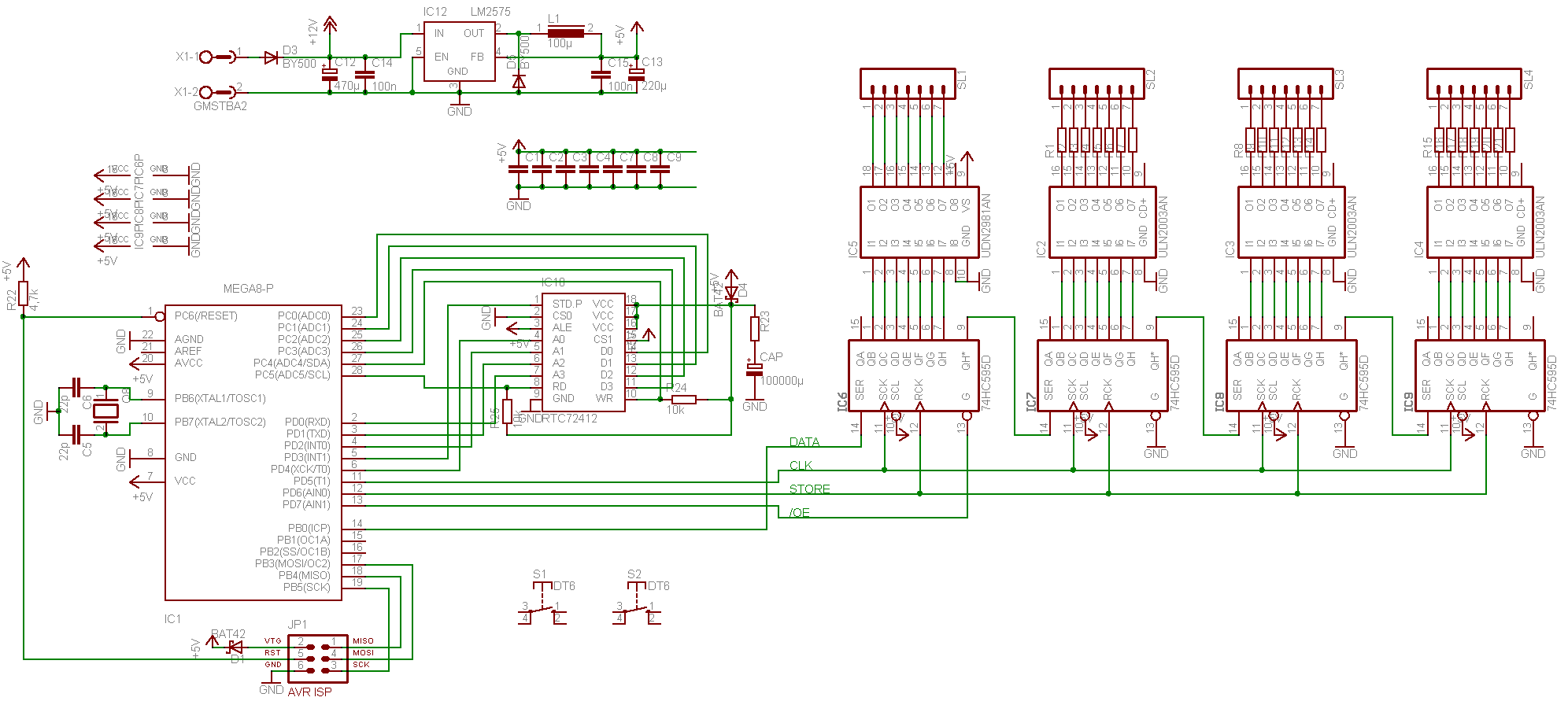

ich habe meine erste größere Schaltung entworfen und wollte diesen von
euch Profis begutachten lassen. Es soll eine Uhr mit ATMega8, RTC72421

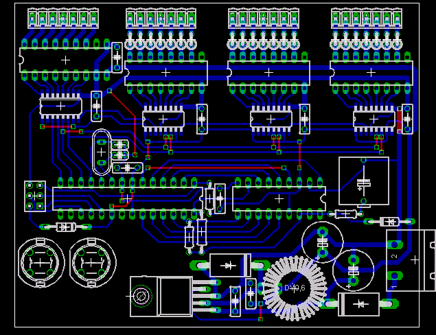

und einer LED-Matrix (21x7) werden. Die Platine ist per Hand geroutet,
bitte nicht lachen das ist meine erste Platine mit mehr als 5 Bauteilen
und einseitig ist sie obendrein.
Würde mich über Kommentare bzw. entdeckte Fehler freuen.

Ich würde mir an deiner Stelle überlegen, ob es nicht doch sinnvoller
ist, die interne Hardware-SPI zu verwenden. Oder ob du wirklich das
Bitgeschubse über Soft-SPI selbst machen willst...
Nochn Tip: Wenn du die G-Anschllüsse der Schieberegister an einen
Output-Compare-Pin des µC anschließt, kannst du die Anzeige ganz einfach
dimmen.

> Du solltest vlt. mal die Baugrößen der Kond./Spulen beim netzteil
> vergleichen...
Nee, das stimm schon. Habe schon im Vorfeld geprüft, was ich denn so aus
meiner Bauteilkiste alles verwenden kann.
Ich habe gar nicht daran gedacht, dass man die Hw.-SPI dafür
missbrauchen kann. Aber ich bleibe doch bei der Soft-SPI, der µC hätte
ja sonst gar nichts mehr zu tun ;).
> dimmen.
Die LEDs per PWM zu dimmen hatte ich auch vor, daher habe ich ja den
G-Anschluss des UDN2981 mit PD7 verbunden. Allerdings habe ich nicht
vorher im Datenblatt nachgeschaut, ob denn die PWM überhaupt an dem Pin
zu betreiben ist - Asche über mein Haupt.
