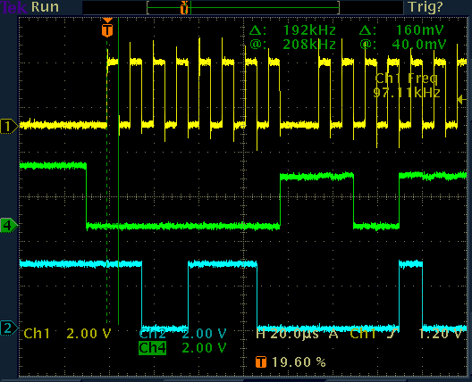

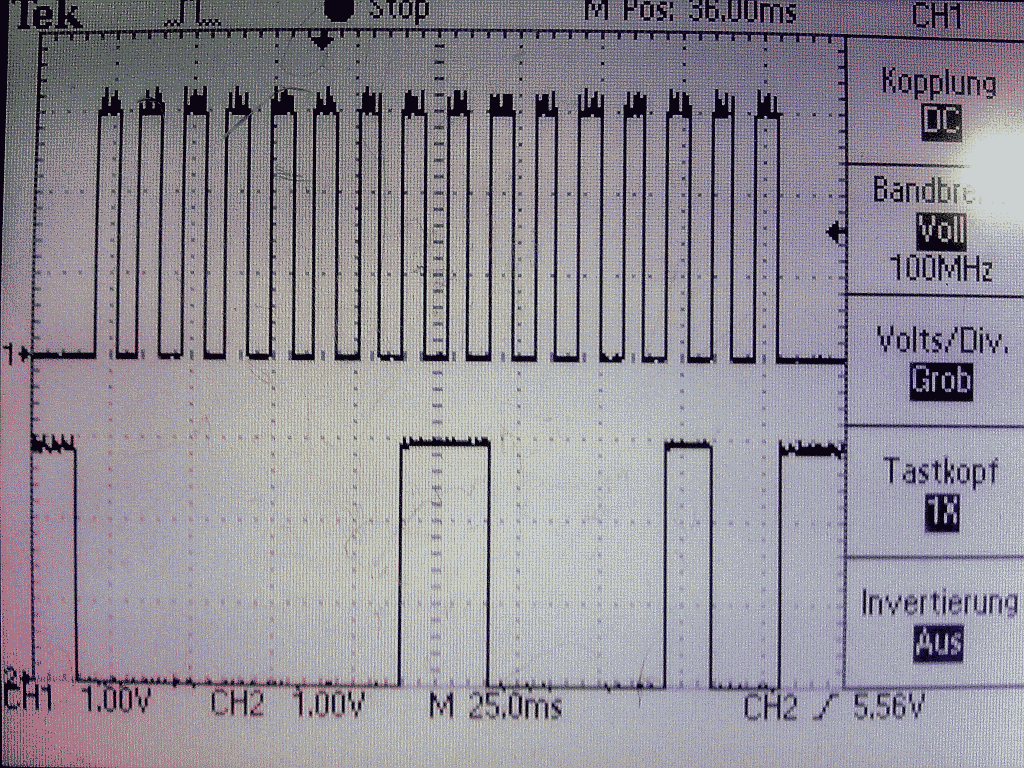

Ich habe mal ein Bild vom MISO Signal nach Abfrage des TRX_CTRL_0
Registers gemacht. Laut Datenblatt hat es ein Reset Value von 0b00011001
(25) aber das Oszi zeigt 0b00110010 an und die LED blinkt 50 mal.
Woher könnte dieser zeitliche Versatz kommen? Bin langsam am
verzweifeln...
Moderator Persönliche Seite #937254
Christian Moschner wrote:
> Hallo Jörg, habe herausgefunden das es das DORD-Bit beim Attiny84 nicht
> gibt.
Ja, ich wusste ja nicht, dass du eine USI mit dem ATtiny hast.
> Aber was komisch ist, ich habe mir mal das Zusammenspiel von CLK und
> MISO angeschaut, das ist immer um 1 Bit nach links verschoben, ...
Déjà vu.  Axel hat mir ähnliches erzählt, und ich glaube mich zu
erinnern, dass die Frage war, welchen Pegel das SCK-Pin beim Initiali-
sieren bekommt.
Ich habe meine tiny230-Platine aber gerade Axel in die Hand gedrückt
für seine Experimente, ich kann es jetzt selbst nicht nachmessen.

Moderator Persönliche Seite #937394
Das Problem dürfte sein, dass MOSI wenige Nanosekunden nach der
steigenden Flanke von SCK bereits den Pegel wechselt.  Das
SPI-Interface des AVRs verträgt das, da es vorher sampelt, die
USI (und das SPI eines ARM oder AVR32) verträgt das aber nicht.
Rev. B verzögert den Pegelwechsel bis zur fallenden Flanke von
SCK.
Abhilfe: das Verhalten von Rev B lässt sich durch Einschleifen
eines Latches in der Hardware nachbilden.  Falls du das nicht
kannst/willst, müsste es mit Bitbang-SPI noch funktionieren, da
der AVR seine PINx-Bits bereits sampelt, bevor die aktuellen
Werte von PORTx aktiv werden.  Du kannst also an PORTx eine
steigende Flanke erzeugen und unmittelbar danach in PINx den
Pegel am Pin einlesen, der bis zum Takt davor dort angelegen hat.

Simon K. wrote:
> Nette Spikes auf der gelben Leitung ;)
Einfach nur schlecht geerdet.  Die anderen beiden Tastköpfe hatten eine
Kroko-Klemme für die Masse, der gelbe aber nur so einen Stöpsel, der
auf einen Pfostenstecker passt, da hatte ich gerade nichts passendes
an Masseleitung da, wo ich ihn hätte draufstecken können.
