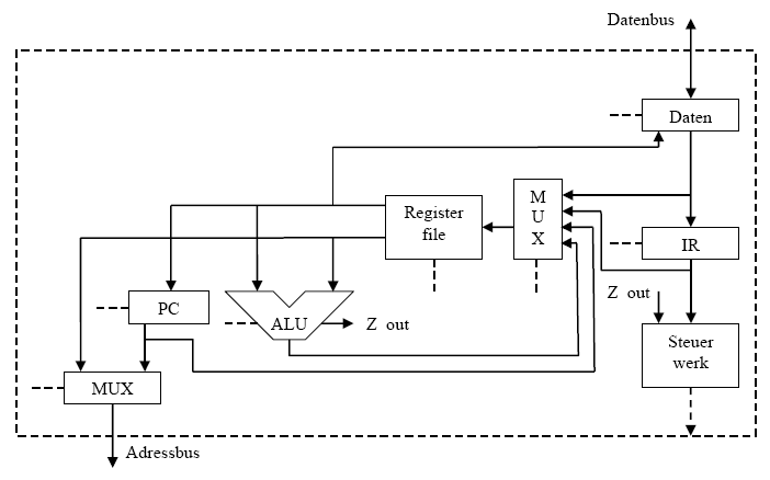

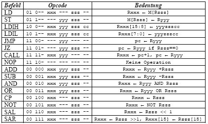

ein blockdiagramm und den befehlssatz hätte ich noch irgendwo
herumliegen, die unterlagen leider nur mehr in analoger form...
von Daniel F. (df311)
Befehlssatz...
Blockdiagramm...

>das war ein einfacher 8bit-risc-prozessor, der auf
>einem spartan2e-evalboard von xilinx lief.
LDIH u. LDIL ?
War es vielleicht doch ein 16 Bit Prozessor?
Gruß,
chris
stimmt, es waren 16 bit - mit den 8 bit hatte ich dann bei meiner
uart-erweiterung zu tun (8 und 16-bit modus, 16 bit muss aus zwei
übertragenen bytes zusammengesetzt werden).
ausserdem ist das ganze schon eine weile (4 jahre) her ;-)
nein, der kern hatte keinen eigenen namen.
ursprünglich wurde das programm direkt in den speicher geschrieben
(binär/hex) und mit dem prozessor ins fpga übertragen.

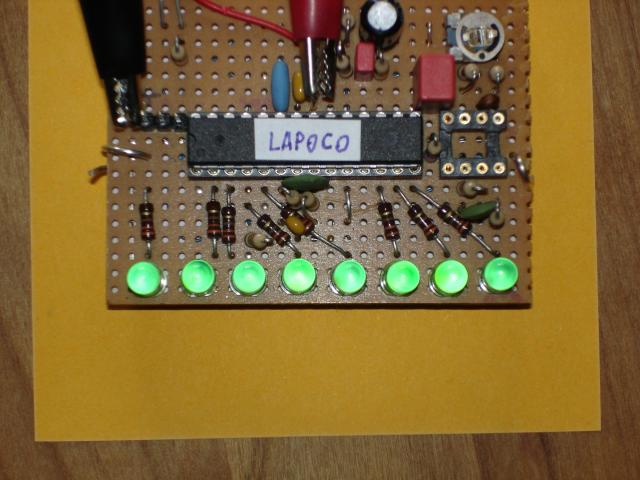

ein assembler für die cpu wurde von einem studenten als bakkarbeit
geschrieben, ich habe das design um eine firmware und ein bisschen
zubehör erweitert - in der letzten version wurde das programm dann über
rs232 von einem pc gebootet.
als beispielprogramm hätte ich z.b. die firmware im angebot (anhang).
ich werde mal schauen, ob ich noch unterlagen und vhdl-codes für das
teil finde.

Sehr schön, das ist schon mal ein gutes Beispiel. Wenn Du noch mehr
davon hättest ...
Interessant finde ich, dass beim Assembler die Befehle LDIL und LDIH zu
einem Befehl zussammegefasst wurden.
Ebenfalls ist bemerkenswert, dass das laden der Register für die Sprünge
gleich an den Sprungbefehl angebunden ist.
der assemblerbefehl ldi ist ein pseudobefehl, der in ldil und ldih
aufgeteilt wird.

Ich habe mittlerweile noch einen Assembler für die von Daniel gepostete
CPU gebaut, damit ist alles beisamen: Assebler, Disassemlber und
Simulator.
Hier der Bildschirmdump:

Im Moment bin ich von der Idee, eine CPU selbst zu entwickeln,
begeistert. Daher habe ich die "lapoco" CPU von oben mal "quasi in
Silizium gegossen"  und damit ein paar LEDs blinken lassen, damit es
nicht so virtuell bleibt. ( siehe Bild )
