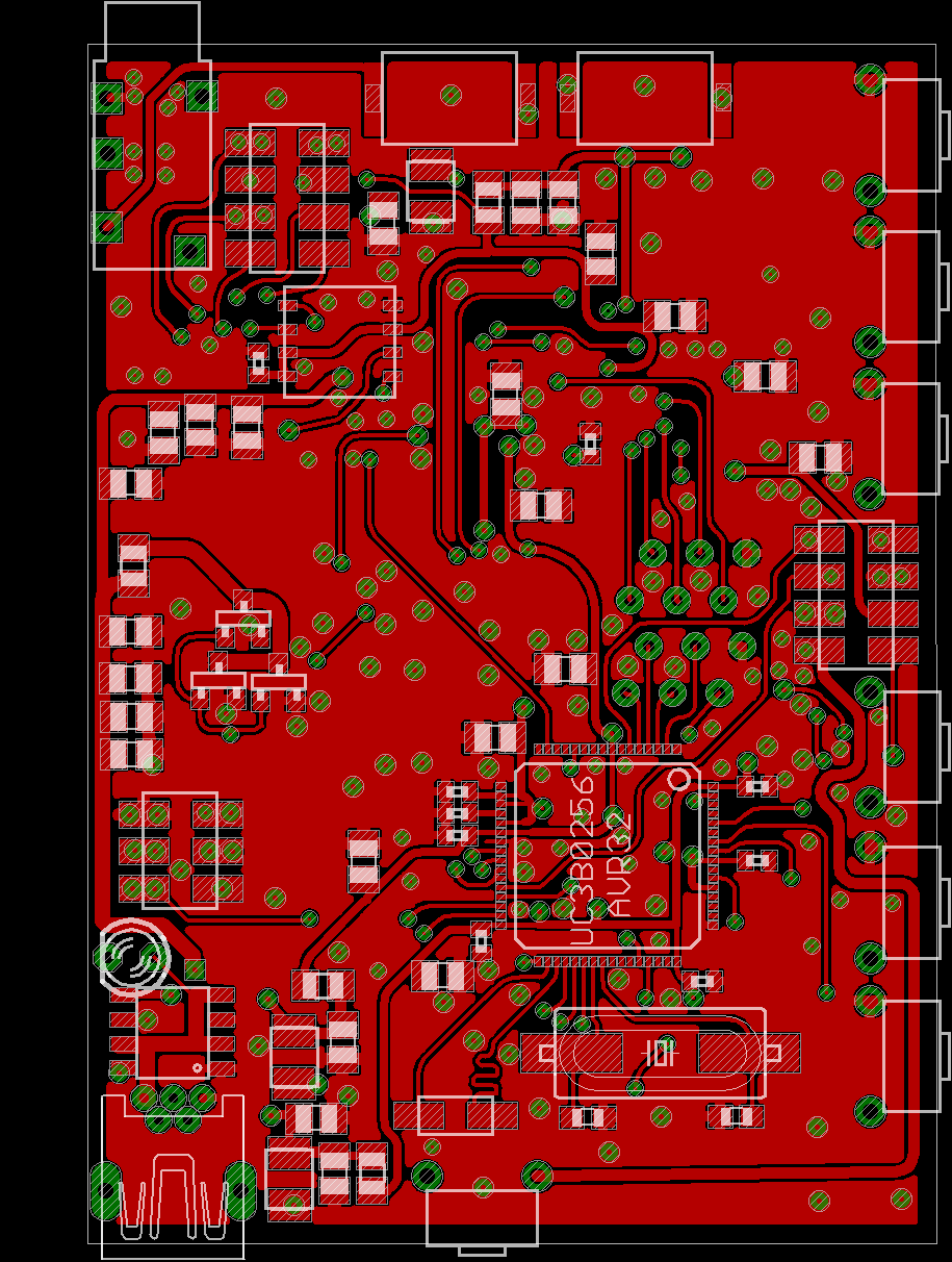

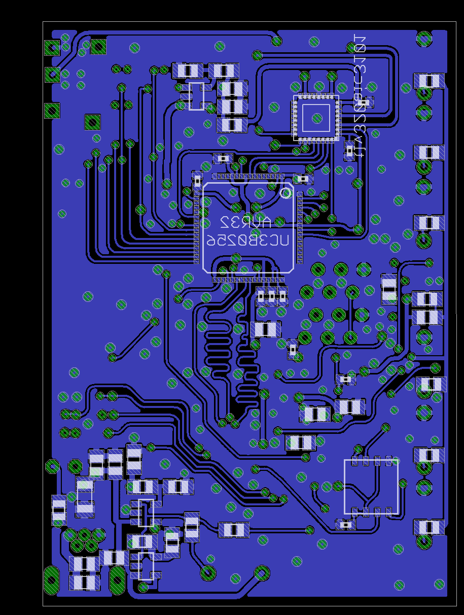

Halooo
Ich mache gerade ein Redesign meines Mp3-Players. Der alte lief nicht
stabil und machte mir software-mäßig keine Freude.
Diesmal MUSS es laufen. Ich habe diesmal ein wenig mehr auf das
Platinendesign wert gelegt :-) Aber ich habe noch ein paar grunsätzliche
Fragen!
Erstmal zu meinem Konzept:
Der Player besteht aus 2 Prozessoren gleichen Typs. 2x AVR32 UC3B. Damit
komme  ich auf unglaublich niedrige Stromaufnahmen von 18mA bei voller
Lautstärke, wenn ich WAV abspiele und 23mA wenn ich Mp3 (320kb/s)
decodiere. Stromsparen ist mein Hauptwunsch/ziel. Ich denke das habe ich
damit ausgereizt.
Zwischen den Prozessoren besteht eine Kommunikation über eine SPI oder
USART (geht beides).
Die Clock-Leitung dieser Kommunikation ist wegen der Pinlage wesentlich
länger als die Datenleitungen. Die Kommunikation läuft mit max. 15Mhz.
Clock (4.4cm / Daten : 1.8cm).
15Mhz ist ja schon relativ hochfrequent und 4cm lang. Ich habe daher die
Datenleitungen durch Schlaufenlegen auf die Länge der Clockleitung
angepasst. Die Datenleitungen liegen etwas von einander entfernt und ich
habe Masse dazwischen gehauen, um eventuelles Übersprechen zu
unterbinden.
->Nun frage ich mich, ob die Schlaufen eventuell wie eine Spule wirken
und das ganze System noch anfälliger werden lassen? Die Schlaufen sind
ringsrum mit Masse umgeben. Bzw VCC -> Da ich mir denke, dass das
eventuell ungünstig ist, habe ich an der Stelle VCC extra nocheinmal
abgeblockt - 1µ.
Andererseits.. Hochfrequente boards haben auch schlängel und sind auch
EMV-unempfindlich.. Kann mir das bitte jemand bestätigen? Ich will weder
Sender noch Empfänger bauen ;-)
->Eine andere Leitung ist eine richtige SPI-Leitung die bis 60Mhz
taktet. Diese versorgt einen CPLD mit Daten. Der CPLD ist extrem
störempfindlich. (vor allem Übersprechen der Leitungen und Überschwingen
durch Induktion)
Die Leitungslänge ist ungefähr 3cm (1.8cm auf der Controller-Platine).
Auch hier habe ich unteschiede durch schlängel ausgeglichen. So viel wie
möglich Masse liegt ringsrum und zwischen drinne auch.
Welche gefahren bestehen hier?
Das darf weder übersprechen noch induktiv wirken.
Außerdem quälen mich auch Grundsätzliche Fragen:
-> Abstend Masse-Leiterbahn: so eng wie möglich, oder doch lieber etwas
platz. Z.Z. sind es bei mir 0.2mm. Je enger, destro größer die
Leitungskapazität. Mein Hersteller kann 0.15 Abstand. Was ist hier zu
empfehen um Störungen zu vermindern?
-> Dicke der Leiterbahnen: Haben dünne Leiterbahnen eine kleinere
impedanz  induktivität  Kapazität als dicke? Um schnelle Signale zu
übertragen.. was bietet sich an? So dünn wie möglich, oder eher
standard..?
Ich habe z.Z 0.2mm Leiterbahndicke. auch hier ginge 0.15mm.
->Die Versorgunsspannungen habe ich ordentlich abgepufert - dafür nur
0.4mm dick. Ich habe insgesamt 60Cs verbaut. Ich denke das reicht :-)
Des weiteren habe ich Masse seeehr gründlich und wesentlich öfter als
eigentlich nötig durchkontaktiert um niederohmigkeit zu gewährleisten.
Die Borhungen sind bei mir 0.3 und 0.5mm. Sind die 0.3er schlechter oder
sogar sinnvoller?
->Ich habe keine Ecken in den Leiterbahen - mache immer alles rund.. ist
das ok oder bürgt das Probleme?
Ich hänge einfach mal das Layout an.. wer lust hat, darf mal drüber
schauen. Das is nur eine Platine von zweien. (da sist die mit den 2
controllern drauf.)
Über konstruktive Antworten bezüglich meiner Fragen wäre ich sehr froh
Gute Hardware is der erste schritt zu guter Software.
MFG
Albi.

Gar nicht gut ist die Anordnung deiner Vias.
In Pads und zu nahe daran geht gar nicht!
Der Stopplack zwischen einem Pad und einem Via muss mind. 0.1mm breit
sein.
Sonst zieht es dir beim Bestücken das Zinn unter dem Pad weg (in das
Via), und einzelne Pins/Bauteile sind dann nicht ordentlich verlötet.
N$30 und N$42 kommen sich zu nah. Es nützt nichts, wenn du das im DRC
einfach billigst, es ist ein Problem.
Du hast mindestens ein Pad zu nah am Platinenrand...
etc...
Beseitige alle 87 DRC Fehler, und du wirst glücklich.

Hallo Albi,
Übersprechen gibt es viele. Kapazitiv, Induktiv,... . Das Wesentliche
was hier wohl eintritt ist die Kapazitive Kopplung. Die kann man
verringern indem man die Kopplungsmechanismen (Koppelflächen,
Koppelabstand) variiert. Die Koppelflächen also klein. Dann kommt aber
das nächste Problem, dass die Leitung induktiv wird. Also einfach mal
eine GND-Fläche zwischen die beiden Leitungen. Da geht dann schonmal ein
Teil der Kopplung Richtung GND. Alles wird natürlich nicht weg sein.
Grundsätzlich sucht man das Problem an der Stelle wo es auftritt. Das
ist allerdings schwierig, da die meisten weder H-Feldsonden geschweige
denn eine TEM-Zelle oder ähnliches zuhause haben.
Was ich mir an deinen Board frage ist folgendes, warum drehst Du den AVR
nicht um 90 Grad? Dann könntest Du deine drei Leitungen geradlienig
legen und die Clock-Leitung (COM_CLOCK) wird auch etwas kürzer. Was noch
auffällt ist folgendes. Du hast sehr viele Kreuzungen von
Signalleitungen auf ober und Unterseite. Das Problem hierbei ist, dass
Dein Rückstrom z.B. der Clockleitung (COM_CLOCK) von mehr als 10
Leitungen in seinem Fluss behindert wird. Der Rückstrom bei hohen
Frequenzen folgt nämlich ziemlich genau dem Hinstrom. D.h. bei der
Clockleitung (COM_CLOCK) läuft der Rückstrom auf der Unterseite der
Platine der Leiterbahn nach (je höher die Frequenz desto prägnanter wird
das).
Ähnliches gilt für Deine 3 Datenleitungen die auf der Oberseite durch
DECODER_CLOCK gekreuzt werden.
Das ist zwar nicht einfach umzusetzen (ausser vielleicht mit einer
4-lagen Platine) aber bei kritischen Signalen sollte man das bedenken.
Solltest Du mal die Gelegenheit haben dir eine Feldsimulation auf
Leiterplatten anschauen zu können, dann mach das. Da kommt man ab und an
ins staunen.
Aber wie schon gesagt. Man sollte erstmal suchen wo genau der Fehler
liegt. Und das ist im Bastelkeller oft nicht ganz so einfach.
Gruß und viel Erfolg
Olaf

Du kannst die Schlaufen mal komplett vergessen, bei der niedrigen
Taktrate macht das abolut nichts aus. Guck dir das Timingdiagramm an und
überlege dir mal, ob da wirklich ein Problem besteht. Ich sehe keines,
Schlaufen bei diesem Design sind eigentlich nur der Beweis für das
Vortäuschen von kompetentem Fachwissen.

Das nennenswerte Reflexionen auftreten denke ich eher nicht. Selbst bei
den 60MHz solten das keine Probleme geben. die Leitung wird insgesamt
3cm lang.

Die kürzeste Verbindung zwischen zwei Punkten ist leider kein Bogen,
daher tippe ich auch auf Einbildung.
Im übrigen ist die Frequenz völlig egal, ausschließlich die
Flankensteilheit ist relevant.

Das verlaengern einer Leitung kannst du dir sparen. Es ist Aufgabe des
Clocks deine Daten zu syncronisieren. Wenn du aber nur eine Datenleitung
und eine Clockleitung hast kann das nichts schiefgehen.
Es ist ausserdem vollkommen egal ob dein Bus mit 15Mhz oder 15Hz laeuft,
die Stoerungen kommen durch die Anstiegsgeschwindigkeit der Flanken,
beziehungsweise Reflexionen an den Leitungsenden. Ein Indiz ist
dafuer auch dein CPLD, die wollen naemlich sehr schnelle Eingangsflanken
sehen und reagieren auch sofort wenn es nur eine winzig kurze Reflexion
gibt die langsamere ICs nichtmal bemerken.
Die Loesung sieht normalerweise so aus das man die Leitung terminiert.
Allerdings wundert es mich das du bereits bei nur 4cm Leitungslaenge
damit ein Problem hast. Falls dein Ausgang aus irgendwelchen Gruenden zu
langsam ist, z.B weil dein IC mit Unterspannung laeuft, so koenntest du
am
CPLD den Eingang auf Schmitt-trigger umschalten, oder einen davor bauen
wenn der das nicht kann.

"Masse"  ist so nen ganz gutes Stichwort.
Durch deine wild verlegten Traces hast du dir eine recht unklare
Grunding-Situation  geschaffen.
Überlege dir mal, wie der Strom von deinen ICs zur Stromversorgung
zurück fließt.
Ich würde an deiner Stelle auf 4 Lagen gehen, und eine Lage für Masse
vorsehen.
Route auf einem Grid, und mit 45° Knicken. Dann sieht's auch nicht so
grausig aus.

> Was das terminieren angeht:  das wollte ich eigentlich vermeiden..
> das zieht ganz schön strom.
Ich terminiere immer mit 100R+100pF, zieht nur Strom wenn Bewegung
auf dem Bus ist. Passt dir das nicht, so lernst du jetzt warum schnelle
Sachen immer viel Strom ziehen. :-)
Ansonsten empfehle ich dir mal dir das Signal mit einem schnellen Oszi,
mindestens 100Mhz oder besser einmal mit und einmal ohne Terminierung
anzusehen. Danach nimmst terminierst du dann immer...
Willst du Strom sparen dann koenntest du den Wert des Kondensators
verkleinern. Aber dabei solltest du dir halt dein Signal auf dem Bus
ansehen. Wichtig ist das eigentlich nur beim Clock-Signal. Die
Datenleitung
sollte schon stabil sein wenn die Clockflanke kommt.

Hallo Albi,
bei schnellen Flanken ist ein konstanter Wellenwiderstand über die
gesammte Leitungslänge wichtig. In Verbindung mit einer einfachen
Serienterminierung direkt an der Quelle brauchst du dann auch keinen
extra Strom.
