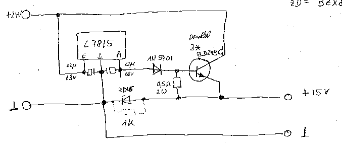

Ich habe hier einen geschrotteten Wandler 24 V auf 12-15 V.
(Schaltung anbei)
Technisch nicht sehr aufwendig: ZD16, 7815 und 3 parallele
Leistungs-Transen sind die wesentlichen Element.

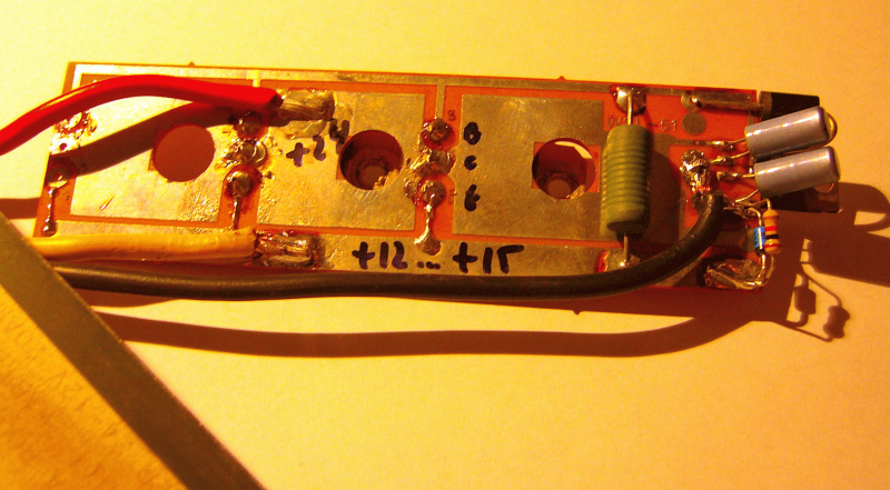

Der Defekt war schnell identifiziert: Eines der 3 Transen hatte einen
B-C-E Schluss
Beim auseinander Löten der mechanisch eng verbauten Komponenten habe ich
geschlampt, und mir nicht genau notiert wo ein bestimmter Widerstand hin
gehört (die Komponenten hängen da teilweise als Freiluftverdrahtung rum)
macht das Schaltungstechnisch Sinn, daß der Widerstand parallel zur
Z-Diode montiert ist?

Ich würde auch vermuten, dass der 0,5R Widerstand in den Emiterzweig
kommt.
Allerdings bei jedem Transistor. Da müssten dann also 3 Widerstände
vorhanden sein.
Transistoren kann man nicht einfach so parallel schalten. Die
exemplarischen Streuungen des Emiterwiderstandes machen dabei ärger und
ein Transistor wird sicherlich überlastet werden.

der Widerstand ist ein 5 Watt Drahtwiderstand, und er hängt tatsächlich
zwischen Basis und Emmitter.
Die 3 Transen sind einfach ohne irgendwas parallel geschaltet.
Ich finde das Design auch etwas merkwürdig, insbesondere da der
Leistungszweig  der Schaltung (Emmitter --> 15V Kabel) mit recht dünnen
Leitungsstegen versehen ist. Die sind alle drei abgeraucht, ich habe sie
schon mit Litze nachgelötet...
Wurde mir schon heute Nachmittag klar, nur ist der Widerstand reichlich
seltsam dimensioniert. Wenn da 0,7V abfallen, müssen schonmal 1,4A
fließen. für 'nen Standart-Linearregler bisserl viel.
Dann sollten wohl die 3 abgerauchten Leitungsstege die
Emitterwiderstände darstellen. Für die würde ich aber trotzdem
Widerstände (0,1 oder noch weniger? - 0,33 Ohm) in klassischer Bauform
nehmen, denn ich glaube kaum, daß die nachgelöteten Stege untereinander
so ungefähr den selben Widerstand aufweisen.
Gast #938563
Abgesehen davon, daß ich auch den 0,5Ohm-Widerstand anders dimensioniert
hätte, finde ich den ganzen Aufbau, sagen wir mal, billig. Die
Leiterbähnchen dürften nur einige Milliohm aufgewiesen haben. Woher man
sowas herkriegt kann ich so auf die Schnelle auch nicht sagen. Möglich
ist auch, daß die Leiterbähnchen gewollt als Sicherung angedacht wurden.
Wegwerfartikel?
Der UA78XX kann 1.5A (
http://focus.ti.com/docs/prod/folders/print/ua7815.html ), evtl. wurde
so etwas verbaut und dann das ganze schön knapp und billig kalkuliert.
@Atmega8: Welchen Zweck erfüllt R2 in Deiner Schaltung? Und welchen
Anteil der Verlustleistung nimmt IC1 auf im Vergleich zur
Originalschaltung?

Wenn du nicht so extrem viel Strom ziehen möchtest (am 15V Ausgang) dann
kannst du R2 auch größer wählen, dient nur dazu den Transistor etwas zu
entlasten. Ein Teil der Spannung geht dan schon an diesem
Hochlast-Vorwiderstand verloren und der Transistor muss noch den Rest
bewältigen.

> Bei der Orginal Schaltung ist ja noch eine fette Diode (1N5401) im
> Basiszweig, wieso ist bei deiner Schaltungsvariante nicht notwendig?
Welche Spannung wird da abfallen? 0.6V an der Diode und 0.6V an der
Basis Emitter-Strecke von Transistor, das weden dann 15V-0.6-0.6 = 13.8V

wieso hast du denn den Leistungswiderstand im Kollector-Zweig, und wieso
ist er in der Orginalschaltung zwischen Basis und Masse?

Also ich würde das jedenfalls so machen und der Festspannungsregler
könnte ein 78L15 sein.
Du hast da ja einen 7815 im TO220 Gehäuse und der ist mit bis zu 1.5A
Strom belastbar, durch den Spannungsabfall am Widerstand helfen erst ab
1.2A die "externen" Transistoren mit.
Schöne Sache, aber ich würde es trotzdem nicht so machen, wenn deine 15V
Referenz durch irgend etwas einen defekt bekommt (z.B. Temperatur)
raucht dir alles ab was da angeschlossen ist.

OP #939097
@Atmega8
danke für deine Hinweise. Wenn ich das Teil umbauen oder neu bauen
wollte, würde ich deine Vorschläge wohl berücksichtigen.
Mir ging es ja ums "Lernen", wieso die Schaltung so funktioniert wie sie
derzeit aufgebaut ist.
Der BD249 kostet 0,70 EUR, da kommt ein neuer rein und schon sollte die
Schaltung genauso gut oder schlecht wei zuvor funktionieren.
Das mit den aus Leiterbahnen "simulierten" Emitter-Widerständen muß ich
mir noch mal durch den Kopf gehen lassen ...
