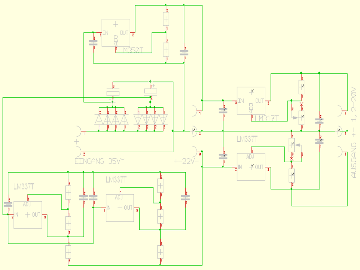

ich habe ein Netzteil gebaut aus Lm317 usw. Spannung kommt aus einem
Trafo von dem Parallel noch ein Netzteil (mit Strombegrenzung usw. aus
ELV) versorgt wird. Nun liegt bei den Massen ein Potentialuntschied von
20V. Liegt das einfach daran das man aus einnem Trafo keine 2 Netzteile
bauen soll wegen der Galvanischen Trennung, oder gibt es eine
Möglichkeit wie ich die Massen doch zusammenschließen kann. Die Masse
vom "Lm317 Netzteil" kann ich Problemlos mit anderen Netzteilen
kurzschließen.Im dem einen Netzeil (ELV) wird die Spannung über
Brückengleichrichter gleichgerichtet, im anderen wird aus einer Phase
jeweils Positive und Negative Spannung erzeugt. Vieleicht hilft das
weiter.
Mit freundlich Grüßen
Karl

Was ist das für eine komische Gleichrichterschaltung?
und der LM350 hängt auch irgendwie in der Luft (an IN ist nichts
angeschlossen!)
irgendwie fehlen da ein paar Verbindungen...
Das andere NT kannst du wohl nicht anschließen, da dies eine
Brückengleichrichtung machst, du aber nur so ne Art
Einweggleichrichtung.

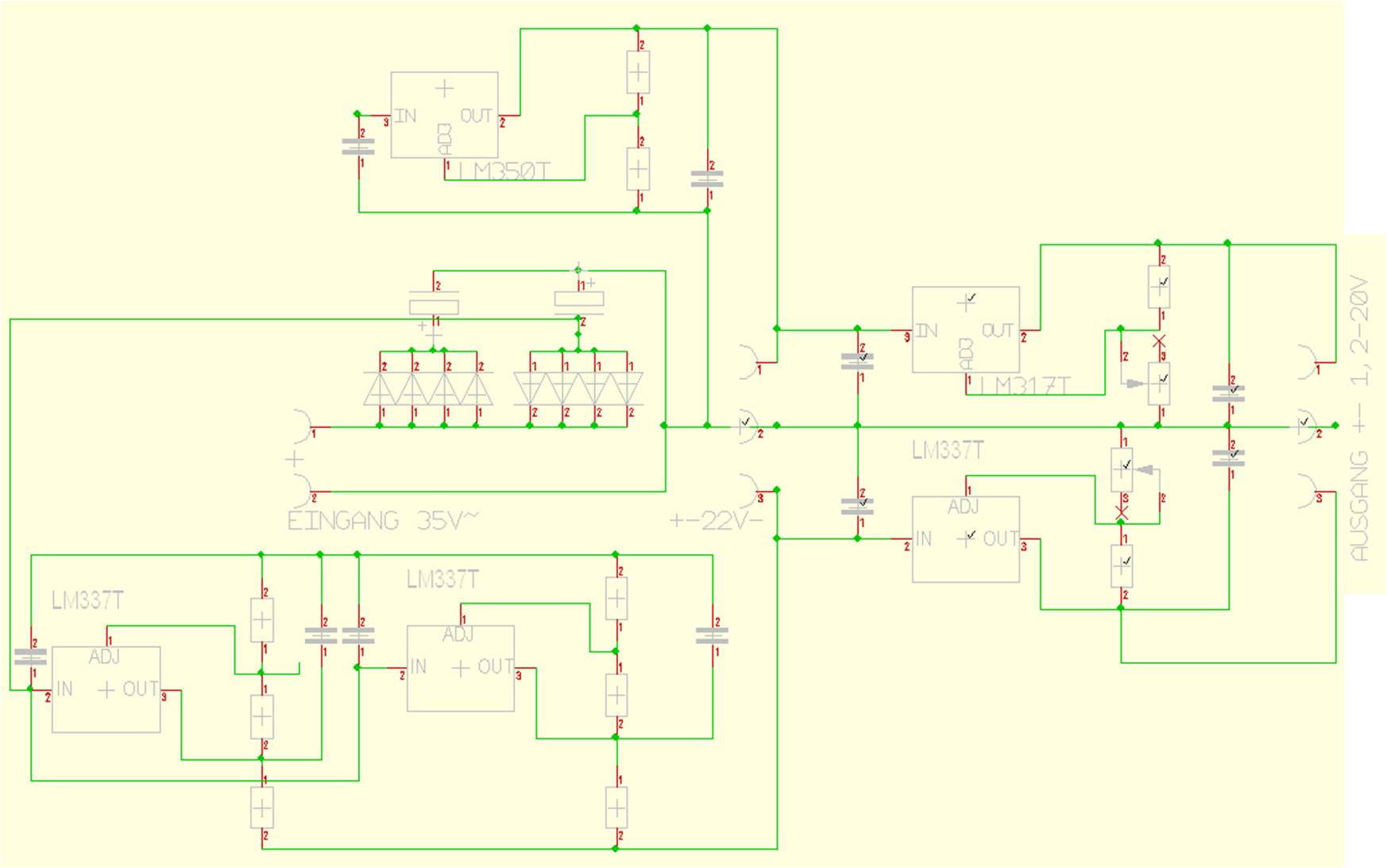

Sorry für das Bildformat! Habe den Anfang der Schaltung bis zur Klemme
in der Mitte (+-20V) frei Hand auf Lochraster gelötet darum musste ich
den Schaltplan machen und habe wohl IN vom Lm350 vergessen.
Ich finde diese Gleichrichtung sehr einfach wenn man eine positive und
negative Spannung benötigt außerdem kenne ich keine andere Lösung wenn
der Trafo keine Mittelanzapfung hat. Wenn es noch bessere Möglichkeiten
gibt dann her damit.
Das Netzteil kann ich mit dieser "Einweg Gleichrichtung" aber auch
Problemlos an meine andere NTs anschließen (Schaltnetzeil, "Netzteil mit
Brückengleichrichter) nur halt nich an das Netzteil wo am selben Trafo
hängt.
Hat das jetzt was mit der Galvanischen Trennung zu tun, dass wenn ich
das Netzteil an einen seperaten Trafo hänge, beide massen
zusammenzuschließen kann?
Gibt es eine Möglichkeit die Massen trozdem zusammenzuschließen?

nein, kannst Du nicht! Wenn da am gleichen Trafo einmal Deine
Einweggleichrichtungen hängen und parallel ein Netzteil mit einer
Brückengleichrichtung, dann dürfen die Ausgangsspannungen nur VÖLLIG
getrennt benutzt werden! Jede Art Verbindung, egal, ob Masse oder über
die Spannungsseiten, schließt einen Teil der Brücke des ELV-Netzteils
kurz, erzeugt Rauchwolken und defekte Teile...
Nimm für Deine Schaltung einen passenden Trafo mit Mittelanzapfung und
einen Brückengleichrichter.
Deine Diodensammlung läßt mich mehr als ein paar mA vermuten, da ist
Einweggleichrichtug auch deshalb ungünstig, weil ungleichmäßige
Belastung einen Gleichspannungsanteil im Trafo erzeugt, der den
Wirkungsgrad schlecht werden läßt und für unnütze Erwärmug sorgt.
Viel mehr als 2/3 des Maximalstroms, den der Trafo liefern kann, wirst
Du so sowieso nicht nutzen können.
