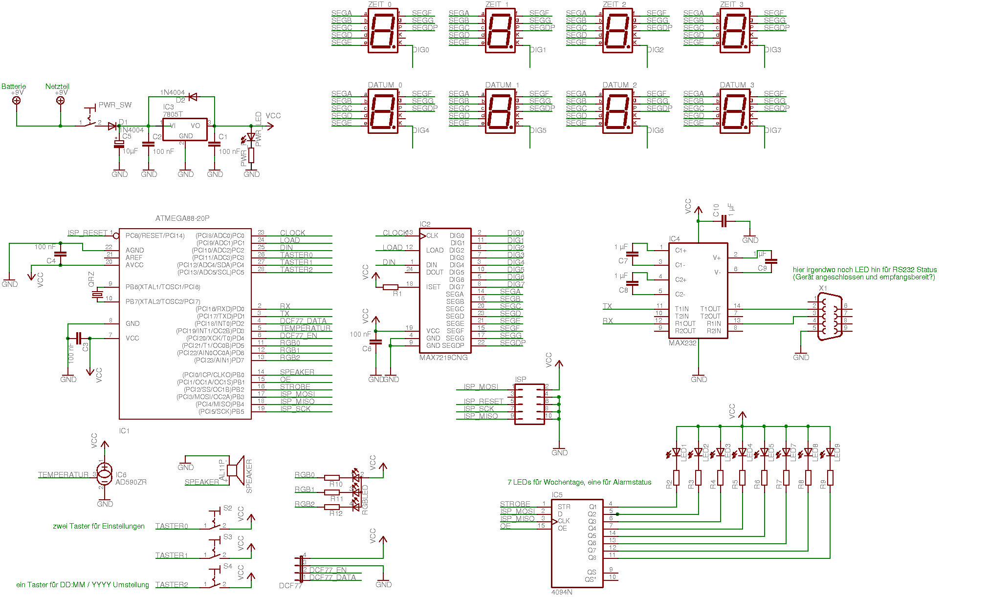

ich würde gerne als erstes etwas größeres Mikrocontroller Projekt eine
Uhr selber bauen, die einen DCF77 Empfänger zur Zeiteinstellung benutzt
(scheint ein beliebtes Anfängerprojekt zu sein :-)).
Ausserdem soll die Uhr einen MAX232 haben, damit ich die Zeit an einen
Rechner senden kann, ein MAX7219, um acht 7 Segment Anzeigen
anzusteuern, ein 8 Bit Schieberegister, um 7 LEDs anzusteuern, die den
aktuellen Wochentag signalisieren, ein paar Taster, etc. etc..
Ich fänds toll, wenn mal jemand über meinen Schaltplan schauen würde,
und mir ein paar Kommentare geben könnte (Sachen wie "Wo könnten noch
Kondensatoren fehlen?", "Welche PIN Belegung ist eventuell falsch oder
ungeschickt?", "Ist eventuell irgendwo zuviel Last?", "Was könnte man
besser machen?", "Was könnte schief gehen?", etc.). Sachen wo ein
Anfänger nicht dran denkt eben.
Den Schaltplan gibts im Anhang oder alternativ hier:
http://hackvalue.de/~flo/tmp/uhr_v3.png
Vielen Dank schonmal!

D2 ist hier unnötig (weil D1 da und C5 klein).
Wie hattest du dir die Temperaturmessung mit dem AD590 vorgestellt?
Welche Spannung liegt an PC3,4,5 wenn Taster offen?
Widerstandwerte lassen sich nur kontrollieren wenn bekannt.
Die Beschaltung vom MAX232 kommt mir etwas unkonventionell vor (C9).

1. C5 größer machen (100uF oder sowas)
2. D2 ist sinnvoll (schadet zumindest net), aber obs hier uuuunbedingt
nötig is, naja
3. an "QRZ" würd ich dir noch zu zwei Blockkondis (22pf oder so) raten
4. Guck, ob dein RS232-Pegelwandler 1uF oder 10uF braucht (Datenblatt!)
Ansonsten: Du darfst die Signale ruhig verbinden, dazu ist Eagle
gedacht. Im Zweifelsfall auch gerne mit Bussen. 4049 und MAX7219 sind
sowas von flüssig, ja quasi schon überflüssig. Der AVR packt das mit
Multiplexing sowas von locker.
Bei Gleichspannungsquelle nicht nötig, es sei denn das Stromkabel ist
20m lang.
> nötig is, naja
Ist genau dann nötig, wenn in signifikantem Mass Strom rückwärts
fliessen kann. Wenn C5 wie dimensioniert kann das nicht vorkommen.
Wäre sinnvoll ohne D1 oder mit C5=1000µF.
Es gibt 2 Typen vom Maxe: 100nF und 1µF.

Der Temperatursensor ist kein "AD590" sondern ein "DS18S20" von
Reichelt, sorry, das hätte ich dazu sagen sollen, es gab bei Eagle
lediglich kein Schaltsymbol dafür :-) Soweit ich weiss gibt der die
Temperatur per 1-Wire aus.
Der Quarz ist wird vermutlich ein 16 MHz Quarz.
Als Vorwiderstände für sämtlich LEDs hatte ich vor ca. 270 Ohm zu
benutzen, was laut Datenblatt der LEDs empfohlen ist.
PC3,4,5, also die Taster. Hm, nicht sicher was du meinst. Sollte ich die
als Active Low verbauen, d.h. nach GND statt VCC?
Die Beschaltung vom MAX232 habe ich aus irgendeinem Tutorial, URL gerade
nicht zur Hand. Was wäre denn "die konventionelle Art"?
RGB-LEDs haben eine höchst unterschiedliche Lichtausbeute auf den 3
Farben. Wenn du die also satt fahren willst, dann wappne dich für ein
paar Versuche mit verschiedenen Widerständen, bis das einigermassen
ähnlich hell wird.
Manche RGB-LEDs sind derart hell, dass sie bei dieser Dimensionierung
schon als Scheinwerfer zu gebrauchen sind.
Alternativ kannst du das natürlich durch PWM ausgleichen.
Das war der Sinn meiner Frage. Denn dann kannst du die internen Pullups
verwenden. Interne Pulldowns gibt's nämlich keine.
V+ und V- mit je einem C gegen GND.
Der mag es gern, wenn man ihm einen Pullup spendiert. Der interne vom
AVR wird das zwar notfalls auch hergeben, wenn der DS direkt mit auf der
Platine sitzt, aber ein separater 4K7 Pullup wäre trotzdem
empfehlenswert.

danke an alle die bisher drüber geschaut haben! Habe eine korrigierte
Version (diesmal mit allen Leitungen eingezeichnet, wie Sven sagte,
obwohl ich das nicht wirklich übersichtlicher finde) im Anhang.
Könnte noch einmal bitte jemand einen kurzen Blick drauf werfen?
Vorallem Angst habe ich davor, dass irgendwo zuwenig/zuviele
Kondensatoren/Widerstände sind und das hinterher sehr ekelig zu debuggen
wird :-)
Für den RS232 Port hätte ich gerne eine LED, die genau dann leuchtet,
wenn ein PC angeschlossen ist (falls es geht, sollte sie sogar nur dann
leuchten wenn der PC auch eingeschaltet ist bzw. auf der seriellen
Schnittstelle lauscht?). Geht soetwas? Vielleicht über den "Clear to
Send" oder "Dataset Ready" Pin von RS232?

betreff LEDs für die Wochentage!
Da ja von diesen LEDs immer nur eine leuchtet kann man einen gemeinsamen
Widerstand zur Strombegrenzung benutzen. Der müßte dann zwischen VCC und
den zusammengefasten Anoden der Wochentags-LEDs liegen. Die Widerstände
zwischen den Kathoden der LEDs und den IC-Ausgängen sind dann
überflüssig (überbrücken). Hierdurch sparst du 6 Widerstände. Sollten
bei der Softwareerstellung mehr als eine LED angesteuert werden ist das
nicht schlimm, es geht nichts kaputt. Der Strom würde sich dann nur auf
mehrere LEDs aufteilen, sie würden nur Schwach leuchten.
