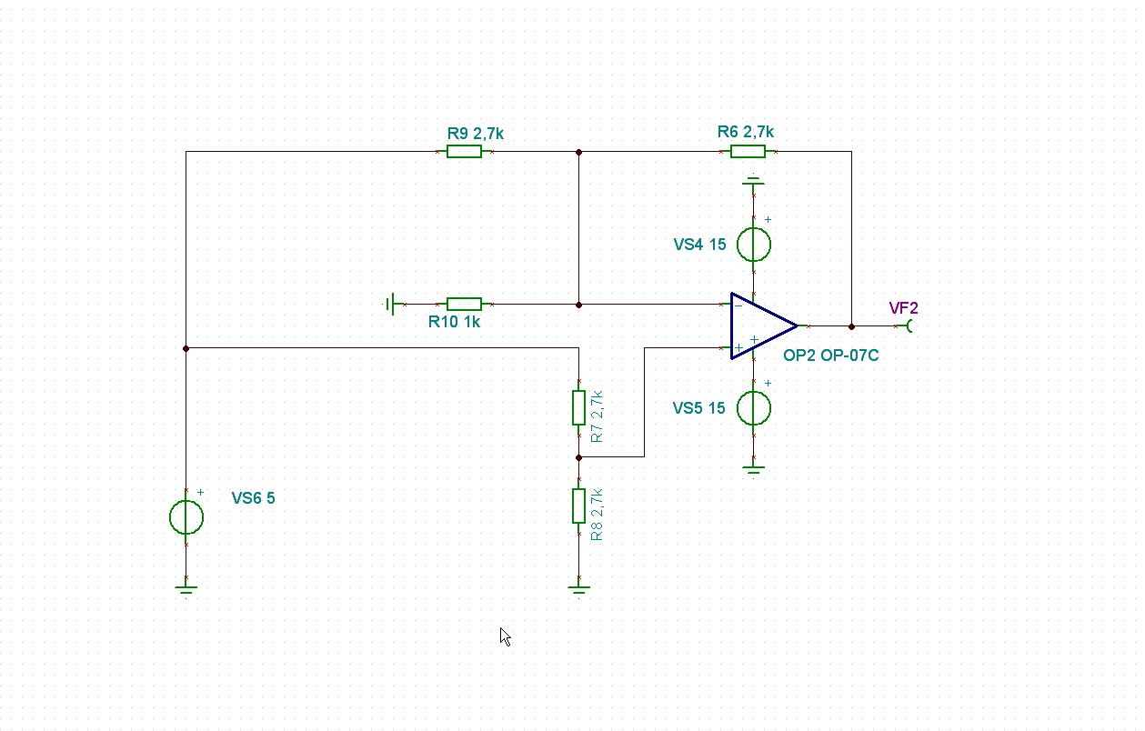

Hallo Zusamman,
bin kein Elektroniker und hab nun ein Problem zur Berechnung einer
Brückerverstärker. Anbei die jpg-Datei.
Ich habe "Brückerverstärker" schon gegooglt und ein paar Literatur
durchgelesen, keinen Erfolg.
Vielleicht kann jemand von Euch mir ein Ergebnis geben, wie sieht die
Ausgangsspannung aus? Danke im Voraus!
Gruss
Sergi
2. ganz einfach: am +-Eingang wird eine Sollspannung vorgegeben.
die ist U1=U*R2/(R1+R2) (Spannung am +-Eingang)
Der Ausgang wird sich so einpegeln, dass am --Eingang die selbe Spannung
anliegt wie an +-Eingang, also U2 mit U1 gleichsetzen.
U2=R4*I4 (Spannung am --Eingang, I4=Strom durch R4)
I4=I3+I5 (Strom durch R4 = Strom durch R3 plus Strom durch R5)
I3=U-U2
I5=U5-U2 (U5=Spannung am Ausgang)
Auflösen darfst Du nun selbst.
Wenn Du gar nicht weiterkommst, melde Dich nochmal.
Darfst Dich auch melden, wenn Du's geschafft hast. ;-)  Mit Lösung.

Den Brückenverstärker den suchst ist dieser. Die Formel ist folgende:
Ua= -U0 * [n/((1/n)+2)] * [1-(Rf/Rx)]
Den Rest solltest du dir dann selber erarbeiten.

ich machte folgendes:
U1 = U * (R2/R1+R2) = U2 (also pos. Eingang = neg. Eingang, virtuelle
Masse)
U2 = R4 * I4 = R4 * (I3 + I5) = R4 * ((U-U2)/R3 + (Ua-U2)/R5)
U2 sollte durch U1 ersetzt werden.
U * (R2/R1+R2) = R4 * ((U - U * (R2/R1+R2))/R3 + (Ua - U *
(R2/R1+R2))/R5)
Dann haben wir die Beziehnung zwischen U und Ua;
Ergebnis: U((R4 * R1)/R3 - (R4 * R2)/R5 - R2) = - Ua * (R4 * R1 + R4 *
R2)/R5
Ist das identisch mit deinem? ;_)

hi, ich habe eine Experiment gemacht,U0 = 5 V, Rf = 2,7 kOhm, Rx = 1
kOhm, n = 1. Je nach deiner Formel sollte ich Ua 2,83 V bekommen, aber
in der Praxis habe ich 4 Volt erhält. Kann jemand mir erklären, warum?
Ich habe auch mit anderen Werten probiert, kann niemals ein
theoretisches Ergebnis bekommen.
Sergi

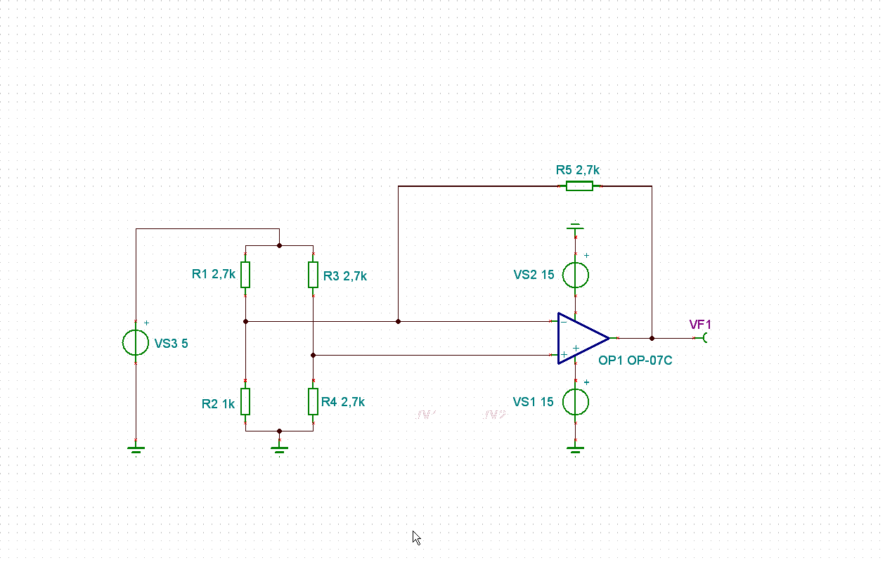

Ich hoof mal das du nochnicht aufgegeben hast ^^. Ja ich muss gestehen
das ich die Abbildung auch nur aus einer Schaltungs-Sammlung fix raus
kopiert habe. Leider musste ich jetzt beim simulieren genau den selben
Fehler feststellen.
Da hab ich mir die Schaltung mal vorgeknöpft und zerlegt. Auf den 2.
Blick ist die ein Summierverstärker mit zusätzlicher einstellbarer
Verstärkung.

Nun, gibt die richtige Formel.
5V = U0
((U0/R1-[(U0/R3+R4)*R4])*(-R5)) + (((R5/R1)+1)*[(U0/R3+R4)*R4])
(U0/R3+R4*R4) kann man vereinfachen zu U0/2 wenn R3=R4.
Der verwendete OPV spielt eine untergeordnete Rolle hab den nur mal
vorsichthalber genommen wegen Offset ein einfacher TL071 oder so geht
ebenso.
Grüße Yob

auf den ersten Blick fehlen in der Formel noch ein paar Klammern:
((U0/R1-[(U0/R3+R4)*R4])*(-R5)) + (((R5/R1)+1)*[(U0/R3+R4)*R4])  -->
((U0/R1-[(U0/(R3+R4))*R4])*(-R5)) + (((R5/R1)+1)*[(U0/(R3+R4))*R4])
Bin jetzt aber ehrlich gesagt zu müde und zu bequem, zu prüfen, ob jetzt
das richtige Ergebnis rauskommt.
