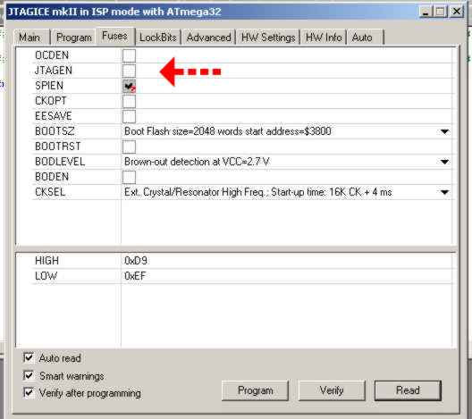

Aber das JTAG... Das könnte was sein. Wie müsste das im Code
implementiert sein?

War definitiv die JTAG Sache.
Absolut cool, jetzt macht die Sache wieder Freude.
Muss man zuerst mal drauf kommen so als Laie...
