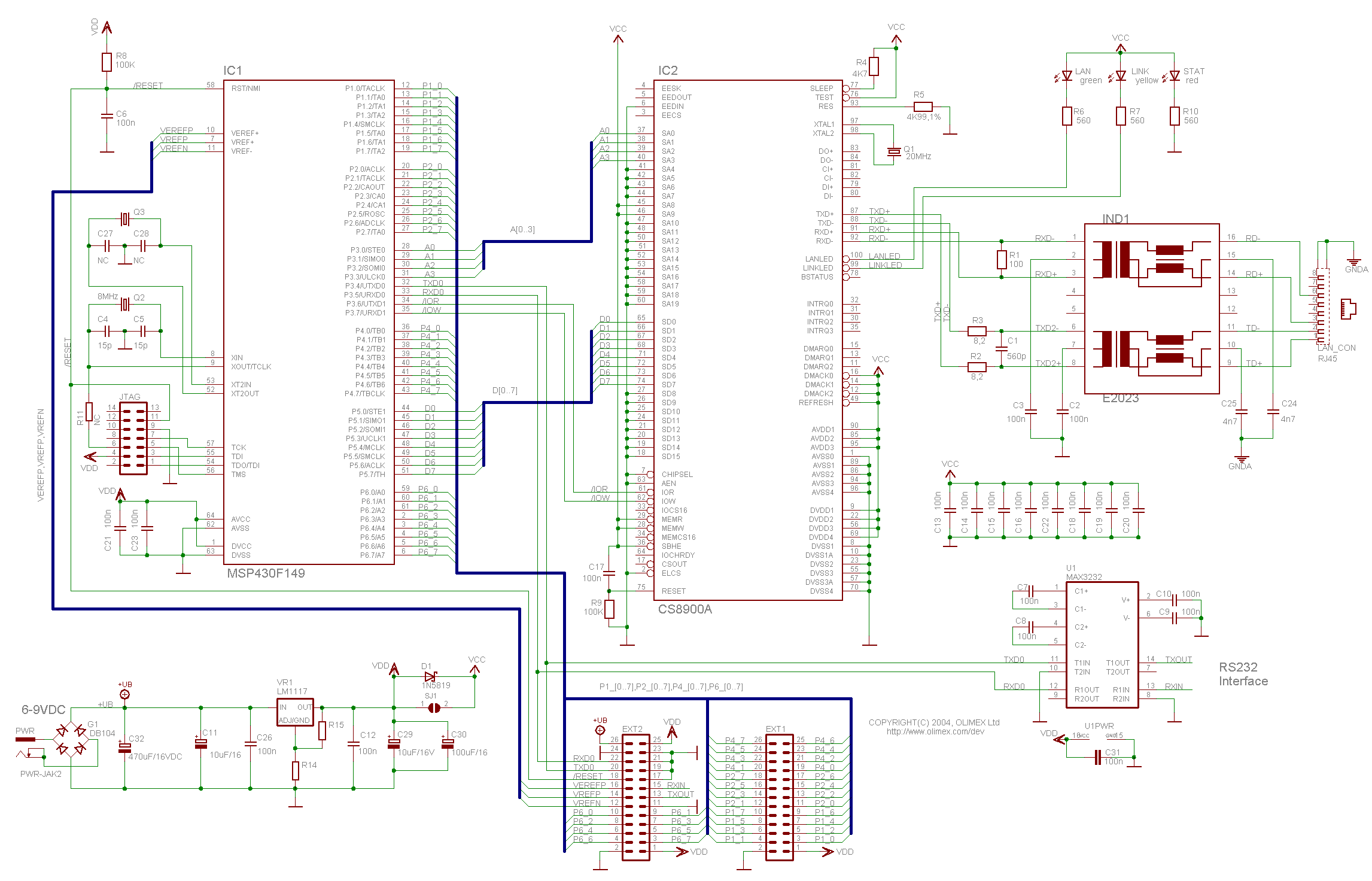

von Gideon (Gast)
der schaltplan ist der vom easyweb hab ihn aber trotzdem noch mal
angehängt.
der msp430 f149 ist allerdigs durch einen msp430 f1611 ausgetauscht.
für transmit und recive benutze ich am exit2 pin 15 und 13.

von Jörg S. (joerg-s)
Und an den Pins gehen 2 Kabel (+1 für Masse) direkt ohne weitere Technik
durch bis zum RS232 Anschluss vom PC?
