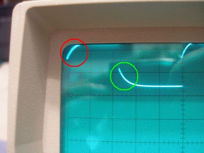

ich habe ein kleines Problemchen mit meinem Oszilloskop.
Stelle ich den Strahl mit dem Focus-Knopf so ein, dass er in der
Bildmitte messerscharf ist, wird er am Bildschirmrand dennoch unscharf.
Am meisten in der oberen linken Ecke.
Ich kann es so einstellen, dass er in der Ecke scharf wird, aber dann
ist er in Mitte wieder unscharf.
Zur Anschauung habe ein Bild angehängt.
Roter Kreis : Ecke unscharf
Grüner Kreis : Mitte scharf
Ist das normal oder liegt da ein Fehler vor.
Das Gerät ist ein Hameg HM 203-7 Baujahr 1993.
Danke schon mal.
Nein, das ist nicht normal. Du mußt den sog. Astigmatismus neu
einstellen.
Das ist das Verhältnis zwischen vertikaler und horizontaler Schärfe.
Dieser
Einstellregler ist aber meist im Inneren des Gerätes zu finden.
Es gibt die Schaltbilder für diese Oszillographen auf der
Herstellerseite
zum Runterladen.
MfG Paul
Mein Tek hat 2 Focuseinsteller: Focus und Astig(matism).
Die muss man abwechselnd auf Optimum einstellen.
Das hier könnte auch an einer falschen (zu niedrigen)
Beschleunigungsspannung liegen. Nach 15 Jahren können evtl. Elkos
ausgetrocknet sein.
Hast Du einen Schaltplan?
Hast Du ein Kapazitätsmessgerät?
Hat der Oszi nicht einen Component-Tester? damit sieht man auch
ausgetrocknete Cs - mit einem neuen gleicher Kapazität vergleichen.

Ich würds so lassen falls es nicht schlimmer wird. Denn so genau muss
man mit dem  Oszi normalerweise nicht messen, dehalb warten bis
irgendwnn mal was verreckt und dann alles neu einstellen.
