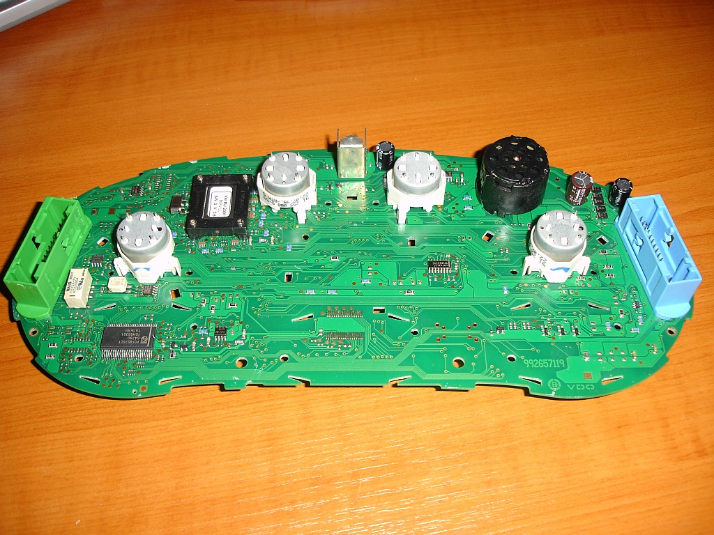

Nun möchte ich gerne eine Tachoeinheit ebenfalls über den ATMega162
steuern. Und zwar habe ich eine Tachoeinheit eines Ford Galaxy von 2000
bei Ebay bekommen. Hatte vermutet, dass evtl Drehspulinstrumente für
Instrument benutzt werden und wollte die per PWM ansteuern. Als ich das
Gerät nun heute bekam, stellte sich heraus, das es sich wohl um
Schrittmotoren handelt. Oder gibt es andere Antriebe mit 4 Kontakten,
die in Kombiinstrumenten benutzt werden? Ich habe mal ein Bild der
Platine als Anhang dazugepackt. Und da ist auch mein Problem. Wie
steuere ich die Kombieinheit am einfachsten an?

2) Nur die Schrittmotoren ansteuern. So beim Umschauen habe ich ICs wie
TMC222 oder L293D gefunden. Nur der TMC222 liegt bei etwa 10 Euro und
ich bräuchte 4 Stück und beim L293D gehen viele IO Pins verloren. Es
wundert mich auch, dass auf der Platine kaum ICs drauf sind, scheinbar
sind die Motoren klein genug, um sie ohne große Leistungstreiber zu
bedienen.

Folgende ICs befinden sich auf der Platine:
Micronas CEVF 3101 E861 - Nix gefunden, scheint der Zentrale Baustein zu
sein, ist zumindest der Größte IC
L9637D   - ISO 9141 INTERFACE, sagt mir irgendwas im Zusammenhang mit
OBD
ST33171 - LOW POWER SINGLE BIPOLAR OPERATIONAL AMPLIFIERS
U6803B   - Triple-Driver with Thermal Monitoring
A82C250 - CAN controller interface
PCF8576C - Universal LCD driver for low multiplex rates
TX2SA-5V - 2 A CAPACITY RELAY WITH HIGH SURGE VOLTAGE & HIGH BREAKDOWN
VOLTAGE
B82793 S513N - Data Line Chokes for Telecommunications xDSL Transformers
TPIC6C595 - 8 Bit Shift Register
TLE4279 - 5-V Low-Drop Fixed Voltage Regulator

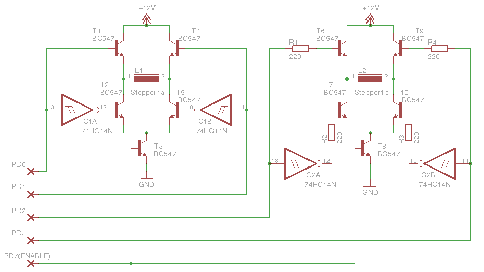

So, bin weitergekommen, ich habe heute die bipolaren Schrittmotoren
ausgelötet und ausgemessen:
Spule 1: 137 Ohm
Spule 2: 143 Ohm
War bei den 3 gemessen Motoren ziemlich gleich. Mit welcher Spannung
steuert man die am besten an? 12V?
Dann habe ich mal mit 5V versucht die Motoren in Bewegung zu setzen. Das
hat auch funktioniert.
Jetzt habe ich mal im Netz geschaut, wie man mit normalen Bauteilen die
Motoren ansteuern könnte. Ich habe das Schema als Anhang dabei. Links
mit und rechts ohne Widerstände. Welches ist besser bzw. ausreichend?

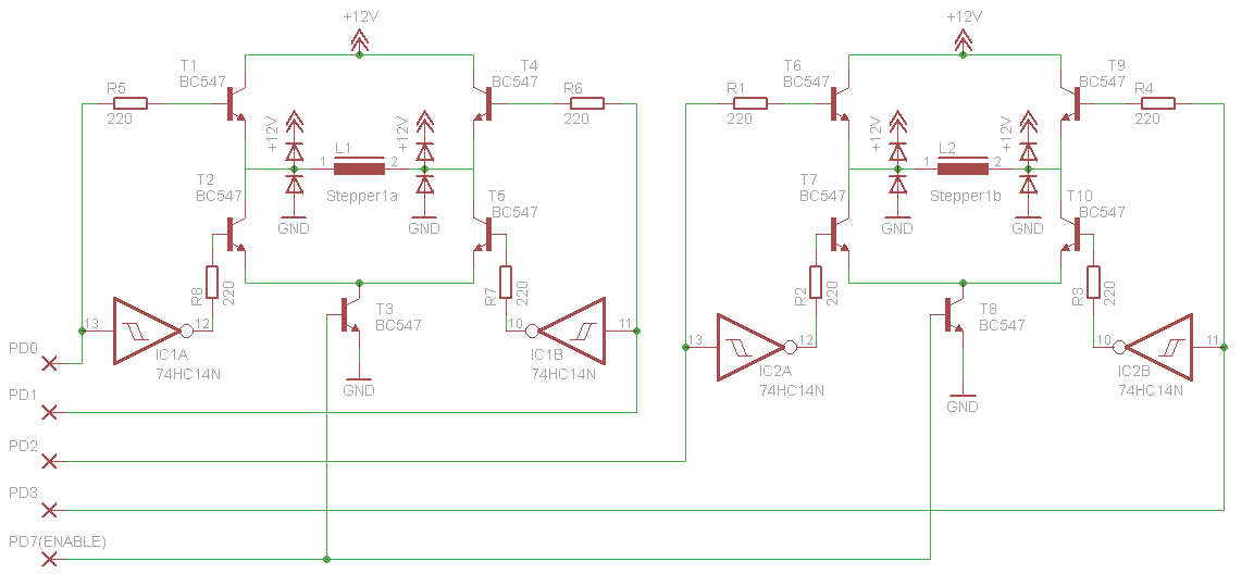

Kann mir jemand sagen, ob und wo Dioden sollten hin, um die Störströme
der Spulen abzuleiten?
Den Eagle Schaltplan hänge ich im nächsten Post an...
Grüße.
#944675
Rechts ist besser aber immer noch nicht OK: Der Motor bekommt nur etwa
4V.
Von Masse zu jedem Spulenende und von jedem Spulenende gegen
Betriebsspannung.

Danke für die Antworten!
@spess53: Ich dachte über jedem Transitor fallen im geschalteten Zustand
etwa 0,7 V ab, also müsste das Potential des obersten Transistors doch
etwa bei 1,5V liegen. Dann blieben doch von der Basis zum Emitter noch
3.5 Vol übrig, das sollte doch reichen? Und ist die Spannung vom
Collector zum Emitter dafür nicht egal? Wenn nicht, wie könnte man
dieses Problem lösen? Ich weiss nicht welche Spannung für die Stepper
sinnvoll ist, dachte aber da im Auto so immer etwa 12v sind...
@Benedikt: Hast du evtl mit 5V gerechnet, wären 12V ok. Und der Tipp mit
den Dioden ist schon im Plan aufgenommen (siehe Anhang), danke.

@1.8T-Passat: Erstmal nette Sache son kleiner Turbo und ja, das ist ein
Audi, VW, Seat, Skoda, .... Kombiinstrument. Hast du da zufällig
Anschlussbelegungen? Auf dem Gehäuse steht:
Projekt:       VW MPV 3/00
Bezeichnung:   Galaxy 3/00
Typ:           DZM/Otto
VW-Nr.:        7M5 920 800C
VDO-Nr.:       110 008/080/036/002
Ciao, Michael

Gast #944998
Hi
Warum verfolgst du nicht mal die Leitungen, die zu den Motoren führen.
Dann weisst du, von welchen ICs die angesteuert werden. 12V scheint mir
bei dem Spulenwiderstand der Stepper und der Baugrösse zu hoch.
Jedenfalls mit deiner Ansteuerung. Bei Chopperbetrieb wäre das etwas
anderes.
MfG Spess
