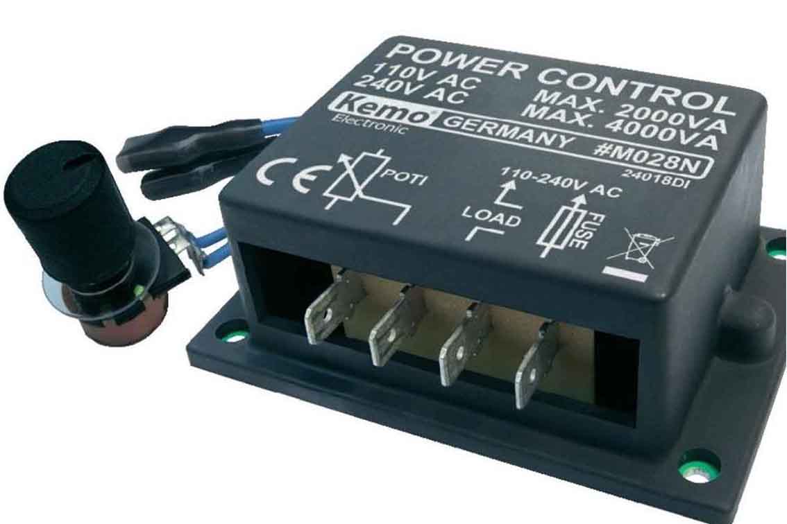

Hallo, ich habe mal eine Frage zum Regeln eines Motors, dieses Teil soll eine 3 oder 5 stufige Regelung verpasst bekommen, habe da an ein fertiges Triacmodul von Kemo gedacht, das normal mit einem 470 kOhm Poti betrieben wird, da könnte ich dann einfach Widerstände mit 100, 200, 300, 400 und 500 kOhm verwenden. Die Frage ist nur was für Motoren kommen bei solchen Lüftermotoren zum Einsatz? Da bei der Beschreibung des Kemo-Moduls dabei steht das es nicht für Motoren mit Anlaufkondesator geeignet ist. Meint ihr das dieser Lüftermotor einen Anlaufkondensator hat oder kommen diese nur bei speziellen Motoren zum Einsatz die eher selten anzufinden sind. So ein Gebläse soll angeschafft werden http://i13.ebayimg.com/03/i/000/aa/d3/8ead_1.JPG Und das ist das Triacmodul das verwendet werden soll http://www.kemo-electronic.de/de/module/m028/index.htm
>Meint ihr das dieser Lüftermotor einen Anlaufkondensator hat Eher ja, wobei ein wenig Fliesstext auch nicht ohne wäre... Vielleicht kann der Verkäufer dazu was sagen, der will das Ding ja losschlagen (immerhin für 250 Euronen). Die Beschreibung gibt ja nicht viel her... >bei speziellen Motoren zum Einsatz die eher selten anzufinden sind Nein, das ist eine recht übliche Schaltungsweise.
ok, danke, werde dem Verkäufer mal ne Mail schicken und nachfragen

Mein Badezimmerlüfter schaut so ähnlich aus. Hat aber einen Anlaufkondensator mit 1,5 uF. Ein derartiger Motor kann nicht mit einem Triac per Phasenanschnitt-Steuerung gesteuert werden.
Und der Unterschied zwischen ANLAUFkondensator (AK) und BETRIEBSkondensator (BK) müsste dann auch erstmal noch vertieft werden.... Das sind nämlich ganz getrennte Paar Schuhe. Jochen Müller

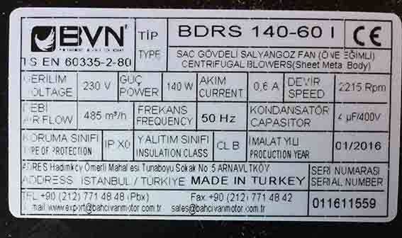

Guten Morgen Ich habe folgendes Problem. Meine Kohleesse wird mit einem 230 Volt Kondensatormotor betrieben. Da der Lüfter sehr viel Luft kiefert, denke ich darüber nach, die Drehzahl bis etwa auf 50% mit einem Dimmer zu drosseln. Würde das mit diesem Dimmer funktionieren? Vielen Dank für eure Hilfe Robert Motor: 230V 50 Hz 140 Watt 0,6 A 2215 rpm Kondensator 4µF/400V Dimmer: Phasenanschnittsteuerung Stellt ohmsche und induktive Verbraucher Dauer-/Spitzenlast 6/25 A bei 230 V (ohne Kühlkörper), 18 A mit Kühlkörper Alternativ über Zusatzmodul M150 mit 1–5 V DC, 3–12 V DC, 6–24 V DC oder TTL ansteuerbar Vielen Dank für eure Hilfe Robert M.

Es hat sich seit 2008 nichts dran geändert: Lüfter-Wechselstrommotore lassen sich schlecht per Phasenanschnitt in der Drehzahl reduzieren. Sie laufen halb synchron mit der Netzfrequenz und wenn man dimmt, nimmt man ihnen nur die Kraft mit der sie Lagerreibung und Staub überwinden sollen. Man dimmt schlauer per Vorwiderstand oder Stelltrafo.

Ein Vorwiderstand verringert die Spannung an den Motorwicklungen und sorgt daher dafür, dass sich der Lastarbeitspunkt in Richtung geringere Drehzahl verschiebt. Ist nur für kleine Leistungen und kleine Drehzahländerungen sinnvoll weil der Widerstand viel Leistung verbrät (und Leistungswiderstände sind auch wieder nicht billig). Bei einer Schleifringmaschine würde man den Läuferstrom so begrenzen, das klappt deutlich besser. Bei Kondensatormotoren (Einphasen Asynchronmotor) gibts die Möglichkeit nicht, da muss man in Reihe zu den Statorwicklungen einen Widerstand schalten. Da fließen vor allem beim Anlauf hohe Ströme. Kleine Frequenzumrichter sind nicht allzuteuer und deutlich energieeffizienter. Ein Phasenanschnittsdimmer ist nicht geeignet. Alternativ kannst du den Motor gegen ein 1500u/min Modell austauschen. Darf auch ein dreiphasiger Motor sein, den schließt du dann in Steinmetzschaltung mit einem Motorkondensator an.
#4512561
Robert schrieb: > 2215 rpm Der Motor läuft eh schon mit ungewöhlich viel Schlupf, da ist mit Dimmen/Vorwiderstand/Trafo nichts mehr sinnvoll zu machen.
hinz schrieb: > ungewöhlich viel Schlupf Der Meinung bin ich jetzt auch. Ohne hinz wär´s mir gar nicht gleich aufgefallen, aber das sind unter 40U/s. Das würde ich lieber lassen.

hinz schrieb: > Robert schrieb: >> 2215 rpm > > Der Motor läuft eh schon mit ungewöhlich viel Schlupf, da ist mit > Dimmen/Vorwiderstand/Trafo nichts mehr sinnvoll zu machen. Ich bezweifle diese Zahl, der Motor wäre entweder ein Widerstandsläufer mit sehr hohem Läuferwiderstand oder würde dauerhaft weit unterhalb Kippdrehzahl betrieben. Ersteres ist ungewöhnlich und selten und letzteres führt zu starkem Geruch nach verbranntem Gummi.

Sascha schrieb: > hinz schrieb: >> Robert schrieb: >>> 2215 rpm >> >> Der Motor läuft eh schon mit ungewöhlich viel Schlupf, da ist mit >> Dimmen/Vorwiderstand/Trafo nichts mehr sinnvoll zu machen. > > Ich bezweifle diese Zahl, http://www.bahcivanmotor.com.tr/uploads/BDRS.pdf

>>> Der Motor läuft eh schon mit ungewöhlich viel Schlupf, da ist mit >>> Dimmen/Vorwiderstand/Trafo nichts mehr sinnvoll zu machen. >> >> Ich bezweifle diese Zahl, > > http://www.bahcivanmotor.com.tr/uploads/BDRS.pdf Das gibts auch in Deutsch und mit Schaltbildern von der Firma Fischbach. Die verwenden dafür übrigens Motoren bei denen die Außenläufer mit extra Kühlrippen versehen sind da wohl verhältnismäßig hohe Läuferströme zu erwarten sind. ichbin
