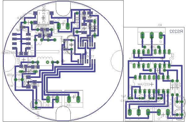

Hallo, Wollt fragen ob das Board das ich gemacht hab so in Ordnung geht ? ;-) Oder würdet ihr irgendwas anders machen?

Ich möchte diese Nähmaschine kaufen :-) Hallo LatinChriz! Ich befürchte Du hast vergessen ein Bild des Layouts hochzuladen. Gruß Zep

Ups ging wohl in die Hose :) Also mir fällt es gerade etwas schwer zu erkennen, was das für eine Schaltung ist. Um vernünftige Antworten bekommen zu können wäre es von Vorteil, wenn Du den Schaltplan und die Idee hinter der Schaltung auch noch posten könntest. Was mir auf den ersten Blick allerdings auffällt: 1. die vielen rechten Winkel in den Leiterbahnen. Mir wurde beigebracht, dass man die wenn möglich vermeidet und dafür auf 45° Winkel setzt. 2. In der "runden" Schaltung gehen die Leiterbahnen von X2 und X3 ziemlich lange Wege. Hier würde ich (natürlich wieder nur wenn möglich) immer den kürzesten Weg wählen. Gruß, Zep
#943981
"Mir wurde beigebracht, dass man die wenn möglich vermeidet und dafür auf 45° Winkel setzt." Diesen Voodoo liest man immer wieder. Begründen kann es aber keiner. Kannst Du es? Nur weil man Dir was beigebracht hat, muss es nicht allgemeingültig sein. Hallo HansDampf! Nein begründen kann ich es nicht. Allerdings habe ich auch nie eine Allgemeingültigkeit dafür beansprucht. Vielleicht hat das auch etwas damit zu tun, dass es oft eine Verkürzung der Leiterbahnen darstellt.
#943994
45° wegen Reflexionen bei HF und mechanische Gründe...
#943999
Naja, wenn man lange genug ätzt, dann werden sie auch rund :-) Aber genau deshalb sollte man sie in 45 Grad anlegen, weil sonst kann es passieren, das die Leiterbahnen, dünner werden. Wäre auch ein Grund. Hallo Miu! Ich befürchte es würde den Rahmen sprengen, wenn ich Dich darum bitten würde das genauer zu erklären, oder? :) Würde es aber trotzdem genauer wissen. Kannst Du mir vielleicht einen Link und/oder ein Buch zu dem Thema empfehlen? Gruß, Zep
#944003
Hi Willst du die selbst machen? MfG Spess Vor allem sehen die 45° Ecken ästhetischer aus ;)
#944075
Hab auf die Schnelle jetzt kein Link zum Thema Reflexionen gefunden. Vereinfach kann man sagen. Wenn ein Signal auf einen 90° Änderung trifft, kann/wird es zu Reflexionen kommen (siehe hierzu auch Wellenwiderstand, Terminierung). Diese Reflexionen können zu Ringing, Überschwingen, Auslöschung... führen... Kannst dir dazu am besten den Artikel im Wiki durchlesen: http://www.mikrocontroller.net/articles/Wellenwiderstand
#944080
Ist aber nur wichtig, wenn du sehr steile Flanken hast... Wichtiger ist der mechanische Faktor... Ach was... bei den Frequenzen ist der Winkel mit Sicherheit egal, allerdings sieht 45 Grad halt wirklich professioneller aus.
#944085
<< 2. In der "runden" Schaltung gehen die Leiterbahnen von X2 und X3 << ziemlich lange Wege. Hier würde ich (natürlich wieder nur wenn möglich) << immer den kürzesten Weg wählen. Ist so auch nicht richtig, der kürzeste Weg ist nicht immer der Beste. Kommt drauf an, wie der Strom fließt. Kleine Leiterschleife sollte erreicht werden...
#944088
Ob das bei dem Beispiel zutrifft,keine Ahnung. Wollte bloß damit ausdrücken, dass man das mit dem "kürzesten Weg" nicht pauschalisieren kann... Hallo Miu und P.G., danke für die Erklärungen und die Stichworte. Das mit den kurzen kleinen Leiterschleifen ist mir prinzipiell klar gewesen. ich bin zumindest bei X2 davon ausgegangen, dass es sich hier um Hin- und Rückleiter handelt. ... War vielleicht eine etwas vorschnelle Annahme. Edit: @Miu: Finde ich sehr richtig und gut, wenn Du falsche oder missverständliche Äußerungen von mir korrigierst. Danke. :)
#944121
Man legt 45° Winkel um am FLÄCHENVERBRAUCH zu sparen bei gleichem Leiterabstand. Antwort schreiben |
