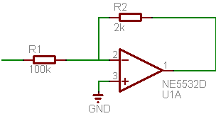

moin, für eine schaltung muss ich eine spannung sowohl invertieren, wie
auch um faktor 50 teilen, derzeitige planungen sehen einen ne5532 vor,
der eingangswiderstand (an e-) ist derzeit 100k, der mitkoppelnde
widerstand (zwischen ausgang und e-) ist 2k. nun hab ich gehört, dass
verstärkungen von <1 für probleme sorgen können. ist da was dran und was
muss ich konkret beachten?

Ja da ist was drann, der NE5532 ist nur bei Verstärkungen größer gleich
1 stabil (nennt man auch unity gain stability). Sollte die Verstärkung
geringer sein wird die Schaltung mit hoher Warscheinlihckeit wild vor
sich hin schwingen.
Am einfachsten entgehst du dem, wenn du die Dämpfung passiv per
Spannungsteiler machst. Ob vor, oder nach dem OpAmp ist prinzipiell
egal, das kommt darauf an, was für deine Anwednug besser ist.

Sollte keine Probleme geben. Der 5532 ist unity gain stable, im
Gegensatz zum NE5534, der erst ab einer Verstärkung von 3 stabil ist.
Und was macht der invertierende Verstärker mit Signalen am
nichtinvertierenden Eingang? Er verstärkt sie um den Faktor 1+2k/100k
und das ist immer größer 1, also gut.
Im Zweifelsfall ist das aber auch schnell ausprobiert...
Uwe

von yalu (Gast)
Die Verstärkung der invertierenden OPV-Schaltung ist betragsmäßig
  Ai = Ad / As - 1
die der nichtinvertierenden
  An = Ad / As
wobei Ad die Differentverstärkung des OPV und As die
Schleifenverstärkung der Schaltung ist. Damit ist bei gleicher
  Ai = An - 1
"Unitiy gain stable" bedeutet, das die nichtinvertierende
Verstärkerschaltung bis herab zu An=1 (d.h. As=Ad) stabil ist. Damit
sind mit der nichtinvertierenden Schaltung Verstärkungen von 0 bis
Ad-1 möglich. Ist die kleinstmögliche Verstärkung der
nichtinvertierenden Schaltung bei einem teilkompensierten OPV hingegen
3, muss die Verstärkung der invertierenden Schaltung mindestens 2
sein.

von Kevin K. (nemon) Benutzerseite
so, jungs (und mädels), leider konnte ich mich die letzten tage nicht
weiter mit dem problem beschäftigen, daher erst jetzt dieser post. ich
habe jetzt einmal im anhang den schaltplan so skizziert, wie ich es
plane. die spannung links soll auf 1/50tel geteilt werden und invertiert
werden. hier habe ich nun teils gelesen, dass invertierende
operationsverstärker keine verstärkung kleiner 1 erzielen können. jedoch
finde ich dazu quasi keine hinweise im internet und in büchern, daher
habe ich das ganze mal in spice simuliert mit einem LT1001 (ich werde
den ne5532 nehmen) und das ergebnis der simulation istgenau das, was ich
mir vorstelle. nun frage ich mich: ist das modell im simulator nicht
ausreichend, oder funktioniert diese schaltung tatsächlich, wie gedacht?
von Stefan Salewski (Gast)
Funktioniert, sofern Du einen gewöhnlichen OP nimmst, also
spannungsrückgekoppelt und stabil für Verstärkung +1.
Siehe dazu auch
Beitrag "Re: Stabilität OPV Schaltung"
von HildeK (Gast)
Wie yalu oben schon gezeigt hat (mit den Korrekturen darunter) ist ein
invertierender Verstärker ab v=0 stabil. Dein Wunsch mit |v|=0.02 ist
damit möglich, weil 0.02 > 0 ist.
Voraussetzung ist, dass der OPA "Unitiy gain stable" ist.
Schließt man in deinem Bild an den +Eingang die Quelle an und den R1 auf
Masse (=Quelle mit 0V), hätte man einen nichtinvertierenden Verstärker
mit v' = 1+v - ohne eine Impedanz zu ändern. Dessen Stabilität wird aber
in der Form nie angezweifelt.
okay, dann bin ich beruhigt. da sich oben ein kleiner fehler
eingeschlichen hatte, war ich doch etwas verunsichert, aber es scheint
ja zu klappen. der ne5532 ist laut fairchild "internally compensated",
wie ich es verstanden habe, der hinweis, dass es klappt. vielen dank
euch allen.
