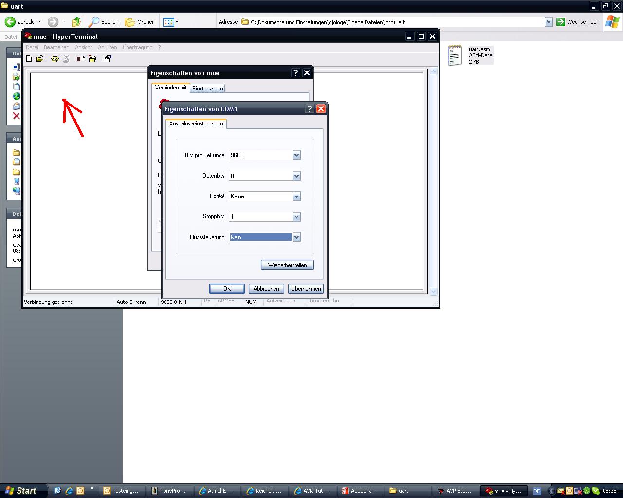

so, folgends ist der stand der dinge, ich glaub' ich hab den externen
quarz nun aktiviert, hab die haken bei den cksl s weggemacht.
Device Clocking Option CKSEL3..0
External Crystal/Ceramic Resonator 1111 - 1010
das stand im datenblatt, wusste nat nicht, welche der einstellungen ich
jetzt nehmen sollte, aber mit 1111 (also alle haken weg) scheint es zu
klappen, auf jeden fall lief ein blinklicht was ich zum testen drauf
hatte danach wesentlich schneller.
aber nun zurück zum problem...UART
hab genau das beispielskript verwendet, mit der einzigen ausnahme, dass
ich die zeile
.equ F_CPU = 4000000
in
.equ F_CPU = 8000000
geändert habe (weil der quarz beim pollin board ja 8MHz hat)
die einstellungen beim HyperTerminal hab ich so gemacht wie im Anhang zu
sehen.
Der Text müsste doch eigentlich da erscheinen, wo ich den Pfeil
hingemacht habe?!
Tut er aber nicht, es tut sich gar nichts.
Was könnte ich noch falsch gemacht haben?
Vielen Dank
der Jo
von Thomas B. (detritus)
Die beiden Jumper (JP1 und 2) auf dem Board gesetzt?
von ojologe (Gast)
ja, hab alle jumper drauf, müssen die weg?
von Roman K. (Gast)
Der Atmega8 wird bei dem Pollin Board mit 16Mhz angesprochen!!
Scheinbar ist das Board mal wieder bei Pollin ausverkauft,
deshalb bekommt man dort auch kein Datenblatt, ich habe es in den Anhang
gesetzt.
Also versuche es mal mit 16 Mhz, das Kabel in den Stecker mit der
Beschriftung RS232 stecken, nicht ISP.
Es kann auch sein, dass Ponyprog den COM Port irgendwie blockiert.
wenn du zwei com Ports hast verwende für die Kommunikation über RS232
nicht den gleichen wie für die Programmierung.
Wenn du nur einen Com Port hast kannst du eventuell den PC nach dem
Programmieren neu starten, macht halt viel arbeit.
Wenn gar nichts klappt kann ich dir eine Hex Datei schicken von einem
Projekt von mir schicken, die gibt nach einem Reset ein wenig Text auf
den RS232. Dann kannst du mal gucken ob du damit etwas am Hyperterminal
siehst, damit lässt sich das Problem ja schon sehr weit eingrenzen.
Hast du mit assembler oder c Programmiert?

von ojologe (Gast)
danke Roman K. und Kachel-Heinz
also, es sind bei mir alles 8MHz Quarze
und das Problem war wohl wirklich das Ponyprog den Port verstopft hat,
nach nem neustart kommt das Test! an ;)
