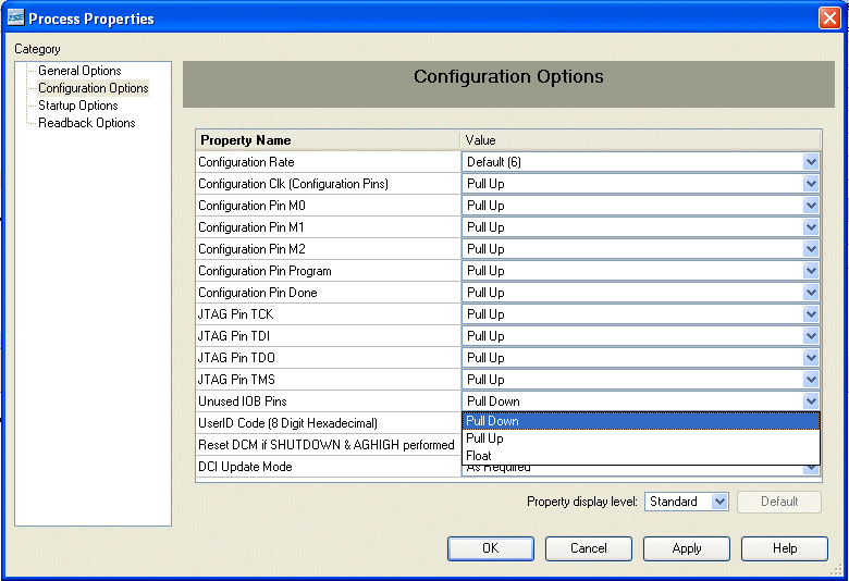

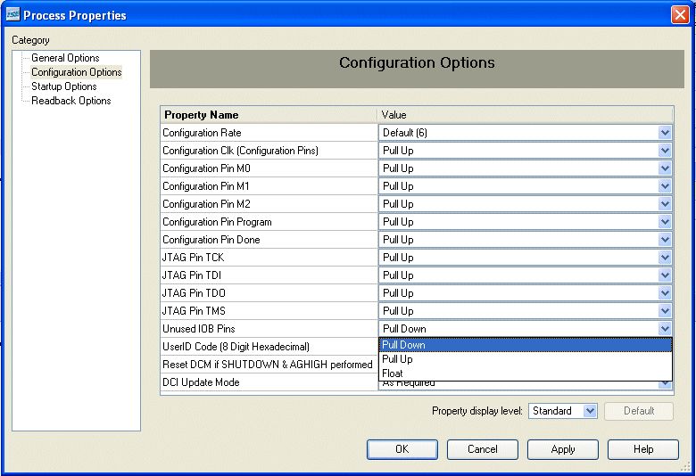

>... ich eher erwartet hätte, dass die IOs des FPGA während
>der Konfigurierung hochohmig sind ...
Zumindest bei Xilinx lässt sich das einstellen (Bild)...
Bist du sicher, dass es da um die IOs WÄHREND der Konfiguration geht?
Ich hätte jetzt gedacht, da stellt man ein was man mit den Pins macht,
die das Design nicht verwendet.
