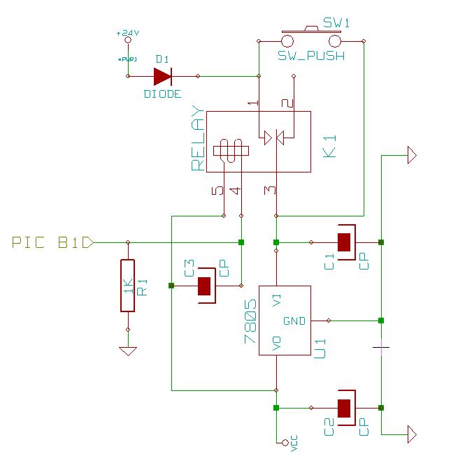

ich versuche in meine Schaltung ein "Soft aus" zu integrieren
(Angeschaltet wird die Elektronik über einen Taster und ausgeschaltet
über den PIC Controller). Die Elektronik wird über ein 24V Netzteil
betrieben welche den Strom für den Linearregler 5V (für den PIC)
liefert. Bedient wird die Elektronik über kapazitive Taster, welche
hinter einem Glas angeordnet sind(ähnlich wie bei Kochfeldern). Eine
Tastenkombination möchte ich zum Ausschalten der Elektronik verwenden,
wonach der Kontroller kontrolliert abschaltet (Ventile in einen
definierten Zustand schaltet) und der Stromkreis anschließend stromlos
ist.
Vorgestellt habe ich mir nun folgendes:
Über einen seitlich angebrachten Taster wird der Linear Regler mit Strom
versorgt (habe leider keine Lösung gefunden die kapazitiven Taster,
welche vom PIC ausgelesen/berechnet werden zum Einschalten zu nutzen, da
der PIC ja keinen Strom hat). Zum aufrechterhalten der Stromversorgung
kann nun der vom Linear regler generierte 5V Strom das Relay halten und
die Elektronik sollte stabil laufen. Zum ausschalten kann der PIC nun
seinen PIN B1 auf High setzen und somit das Relay ausschalten. Damit
kurzfristige High-Level vom PIC ausgeglichen werden können (z.B. bei
einem Reset) habe ich an einen Kondensator (C3) gedacht.
Haltet ihr diese Schaltung für sinvoll oder gibt es bessere Lösungen?
Ist es besser das ganze über ein bistabiles Relay zu betreiben?
bin für eure Meinungen dankbar
macht man, wie der Name sagt über Software, genauer Sleep Mode.
Du machst das alles recht kompliziert. Nimm einen Low Power Linearregler
z.B. LP2950, siehe Versorgung aus einer Zelle. Der kann deinen
kapazitiven Taster + PIC versorgen. Der Rest wird vom PIC ausgeschaltet.
Braucht sehr wenig Strom bei Soft-AUS und ist denkbar einfach und
solide. Und ohne Relais ;-)
MFG
Falk

die kapazitiven Tasten sind Kupferflächen auf der Leiterbahn(angeklebt
an eine Glasplatte), welche über eine Verstärkerschaltung ständig vom
PIC ausgewertet werden. Der PIC kann somit nicht in den Schlafmodus
gehen, da ich ihn mit diesen Tasten dann nicht aufwecken kann. Weiterhin
gehe ich davon aus, dass die Step-Down (8 und 12V) und er Linear Regler
8 auf 5V Strom verbrauchen (Verlust). Auch hängt an der 12 V Leitung
noch ein TFT was abgeschaltet werden soll (hatte ich in meinem
Eingangstext jedoch nicht erwähnt). Ich war deswegen der Meinung, dass
es am einfachsten ist die 24V Stromversorgung zu kappen. Wäre in diesem
Fall meine oben dargestellt Schaltung vernünftig/richtig oder gibt es
weiter Möglichkeiten.
MFG
Chris
Doch, kann er. Er muss ja nicht ständig die Tasten prüfen. Einmal pro
Sekunde reicht zum Aufwecken.
> Weiterhin
Lies mal bitte die Artikel in RUHE und denk drüber nach. Du jammerst ja
jetzt schon rum "Geht nicht, geht nicht, geht nicht"
Was mal ein Irrtum ist.
Hab ich schon geschrieben. Aber du hast dich schon zu sehr auf deine
Relaislösung verstiegen. Relax statt Relay! ;-)
