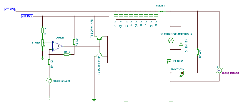

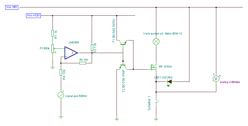

Hallo zusammen.
ich habe eine schaltung (anhang) mit welcher ich ein DC Motor steuern
will. Das PWM Signal takte ich mit ca, 600Hz.
mein problem ist, dass sich der fet nach einer gewissen Zeit immer
verabschiedet. er läuft ca. 10 min danach stellt sich der effekt ein,
dass man nicht mehr ganz abregeln kann, also der fet sperrt
wahrscheinlich nicht mehr richtig.... danach kann man überhaupt nichts
mehr regeln.
wenn der fet dann defekt ist, werden die treiber transis sehr heiss....
wo liegt der fehler? kann jemand helfen?
danke und Gruss
pflanze

von Benedikt K. (benedikt)
- PWM Frequenz zu niedrig
- Freilaufdiode fehlt (wie immer)

von Andreas K. (a-k)
T2 kommt mir etwas verdreht vor.
Die LED wird sich bei 5V auch richtig wohlfühlen...
von pflanze (Gast)
@ Andreas Kaiser (a-k)
ups, falsch gezeichnet, eingebaut ist er richtig:
basen zusammen an pwm signal, emitter zusammen an gate, kollektor PNP an
GND, kollektor NPN an 12V

von Sven K. (svenk)
Fein, aber oben schon erwähnt...
Was ist mit der Freilaufdiode ?
Welche Last hängt an der Schaltung ?
Gruß Sven

von pflanze (Gast)
wofür wird dann diese Freilaufdiode genau benötigt, und wo kommt die
genau rein?
hab ich mal angeschaut, sieht i.o aus...
an der schaltung hängt ein DC motor mit 60W

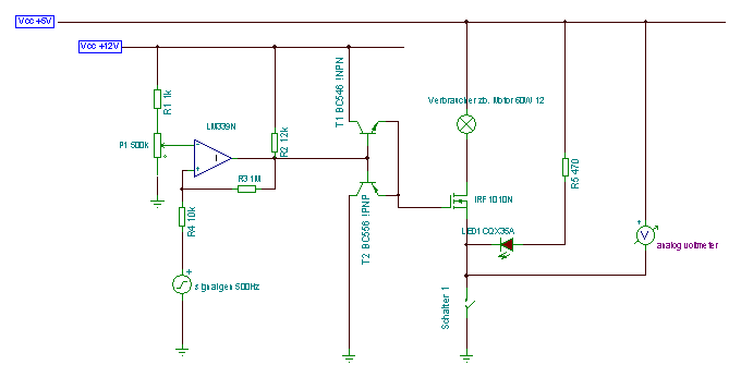

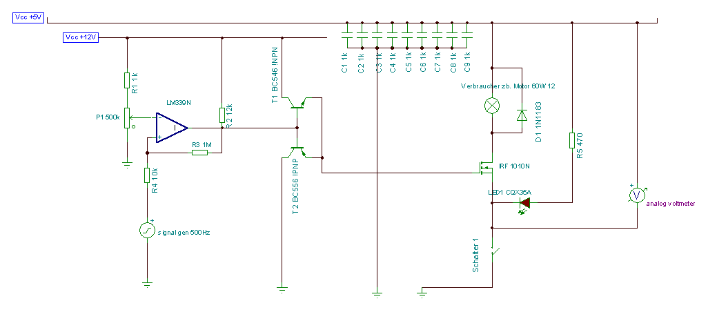

von pflanze (Gast)
also so?
und das könnte nur an dieser Diode Liegen?
von pflanze (Gast)
ach mist....
Ja, genau so.

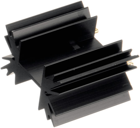

>Jawohl, kühlkörper ist dran,
Wie gross ist der?
Welchen Wärmewiderstand hat er?
Ist er gut montiert (Wärmeleitpaste, gerade angeschraubt etc.)?

von pflanze (Gast)
5 K/W montiert mit einer haltefeder und wärmeleitfolie.
zugegeben, ich habe es nicht berechnet, nur geschätzt.... aber falls du
lust dazu hättest:
junction to case RJC = 0.85 °C/W
case to sink RCS = 0.5 °C/W
junction tzo ambient RJA =62 °C/W
und eben den Kühlkörper 5 k/W
aber in den 10 min betrieb, bis der fet gestorben war wurde er nicht mal
warm....
von Falk B. (falk)
@pflanze (Gast)
Sieht gut aus.
>lust dazu hättest:
Ist die Rechnung schon zuviel?
Macht RJA(mit Kühlkörper) = 0,5+5=5,5K/W
Macht bei 15W worst Case ein dT von 82K. Naja, geht so.

von pflanze (Gast)
nönö entstötnetzwerk ist drann. sieht also so aus als wars wirklich die
freilauf diode....
hab vorhin etwas gelesen: viele machen zwischen gate und source eine Z
diode rein um dort überspannungen zu verhindern. würde das sinn machen?

von pflanze (Gast)
Ich finde es noch unterhaltsam euch "zuzulesen". ich habe mittlerweile
die Freilaufdiode in Betrieb und die PWM Frequenz auf 6Khz erhöht. bis
jetzt läuft das Teil noch. die Fet's werden allerdings keines wegs warm.
die erhöhte Taktung sorgt für ein schöneres tönchen bei den Motoren...
muss da jetzt noch ein Gate-Widerstand rein oder nicht? schaden würde er
nicht oder? allerdings eher zum Schutz der Treiberstufe...
Gruss pflanze

von pflanze (Gast)
nein ich habe keine elkos drinnen. brauchts die für die Ansteuerung
eines Motors?
ich würde auch lieber ein rudimentäres NT nehmen, hab ich aber keins...
und PC netzteile ligen bei mir rum wie Sand am meer.... so schlecht sind
die nicht.
ist so. das geräusch verschwindet mit höherer Frequenz. ich werds bei
ca. 10 khz belassen.
nun hoffe ich das die Schaltung lange lebt.
ich wollte zuerst noch einen lüfter ins gehäuse einbauen, zur kühlung
der fets, aber da die nicht mal leicht warm werden, lass ich das wohl...
Rechnung?
Der FET hat 12mOhm RDS(on), macht bei 12A Strom
P = I^2*R = 12A^2*12mOhm=1,7W
Plus Schaltverluste vielleicht 2,5..3W. Da reicht ein kleiner Kühlkörper
mit 15K/W.
MFG

von pflanze (Gast)
>Bei PWM schon.
gibts für die dimensionierung des elkos auch eine tolle Formel? oder
einfach irgend ein 1000uF 30V rein.......
>Die Hoffnung stirbt zuletzt. Kurz nach dem Schaltnetzteil ;-)
das stirbt nicht...;-)

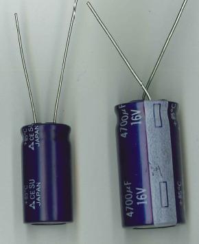

ok. ich mach dann mal einer rein. ich habe vor mir eine ganze Schublade
voller elkos. ca.50 versch. typen. wie finde ich nun heraus welcher ein
niedriger ESR hat? die Dinger haben auch nicht wirklich eine
Typenbezeichnung
spielt denn das bei 10kHz schon eine Rolle? das ist ja noch fast
"gleichstrom" ;-)
hätte da einen 16V 4700uF und einen 16V 1000uF ausser +85°C, CE SU,
Japan, 715B oder 97sm ist da nichts drauf...
was meint Ihr?
> "gleichstrom" ;-)
Naja, kommt auf den Strom an. Da du ja mit >10A arbeitest, ist das
nichtmehr so ganz Gleichstrom, denn die Induktivität der Leitungen macht
sich schon deutlich bemerkbar.
Ich sags mal so: Jeder Elko ist besser als garkein Elko. Die Elkos
werden alle nicht Low ESR sein, denn Low ESR Elkos hat man eher selten
rumliegen.
Am besten mehrere kleinere Elkos parallel schalten. Das ist besser als
ein großer. z.B. 5x 1000µF parallel wäre schonmal ein guter Anfang.

von pflanze (Gast)
also so)
langsam wird der Platz knapp af dem board....
von pflanze (Gast)
ist das nun so erlaubt?
von Falk B. (falk)
Kondensatorwert 1k?
Ja, sollte so gehen.
Falk Brunner wrote:
> Kondensatorwert 1k?
1kµF...
Erlaubt ist, was nicht verboten ist ;-)
Das dürfte reichen, wobei man mit einen schlechten Layout noch einiges
kaputt machen kann.
Trotzdem: schöne breite Leiterbahnen (>>5mm)
Muss denn jetzt der Schalter tatsaächlich an der Source hängen?
Ich würde den zwischen die Vcc+5V und C1 in den Schaltplan einzeichnen,
das sieht gewöhnlicher aus.
>Kondensatorwert 1k?
Gilt evtl. der Kehrwert?
1/1k F
von pflanze (Gast)
Bitte bringt mich jetzt nicht um, aber ich habe natürlich nicht extra
eine Platine gelayoutet für diese Schaltung.
standard lochrasterplatine und Freiluftverdrahtung.
Jawohl, der Scahlter ist auch schon in Vcc geschaltet. Ich bin eben mit
löten meist schneller als mit Schema aktualisieren....
das mit dem "1k" macht meine sim.Software automatisch. wenn ich den C
als 1000uF definiere, wird daraus 1kuF wie Benedikt schon schrieb....
also 1000uF
ich weiss allerdings nicht ob ich so viele 1000uF kondis habe. kann man
verschidene kondis mischen untereinander?, also nur verschiedenen in der
Spannungsklasse NICHT in der Kapazität...
