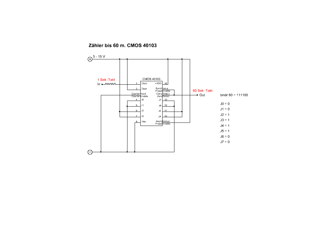

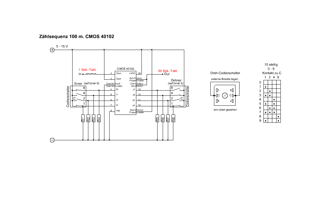

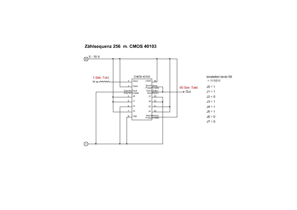

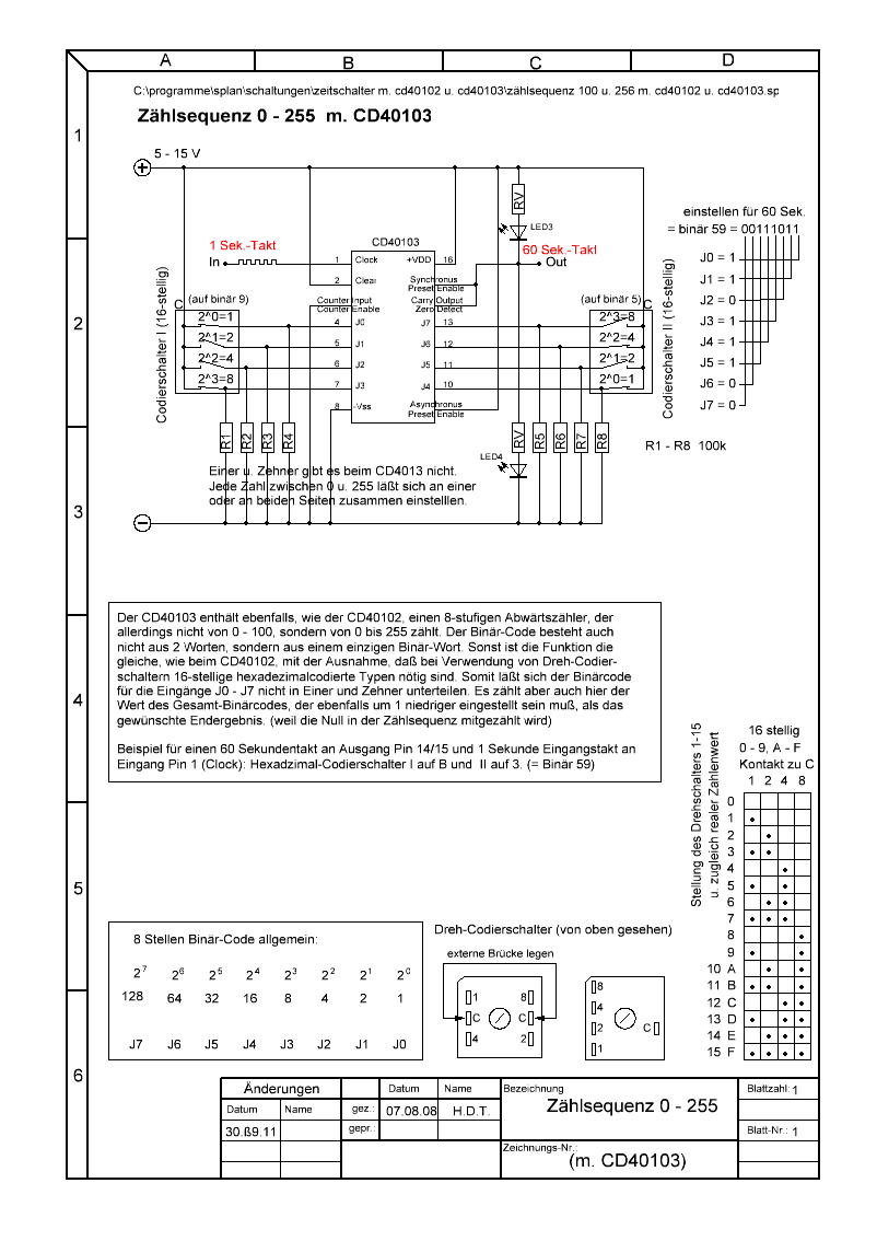

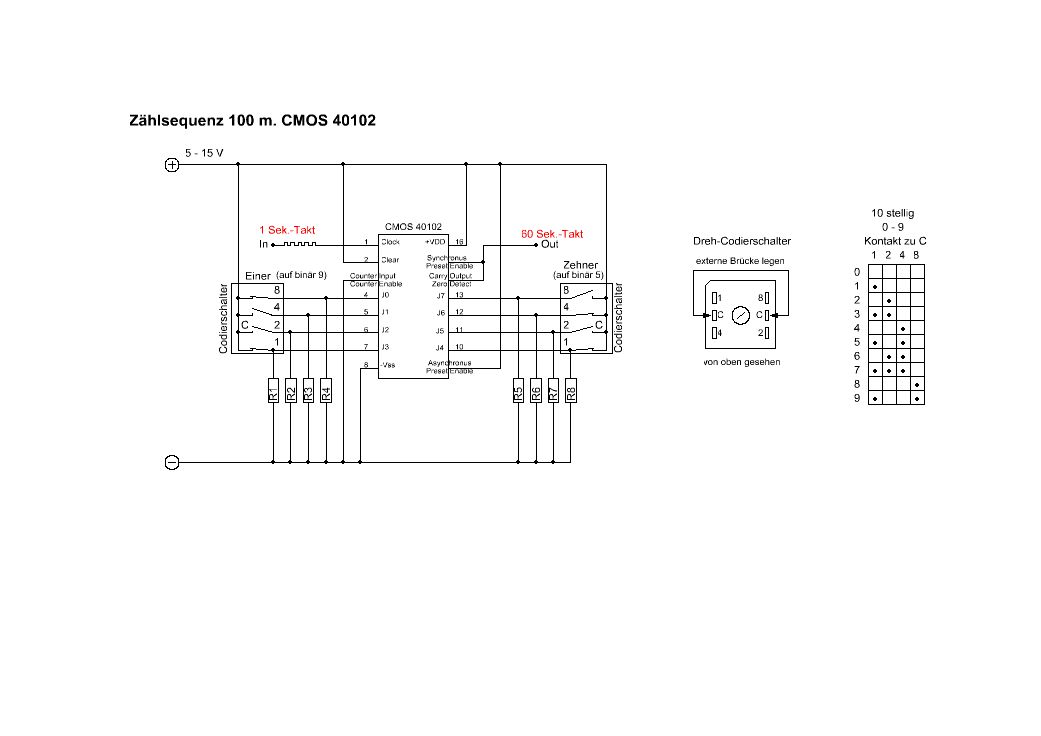

Dazu suche ich eine Zählerschaltung, die jeweils bei 60 Sekunden eins
weiterschaltet. Oder halt passend zu einer der anderen Frequenzen. So
daß ich Minuten einstellen kann, bis zum Abschalten bzw.
Danke
H.D.T.

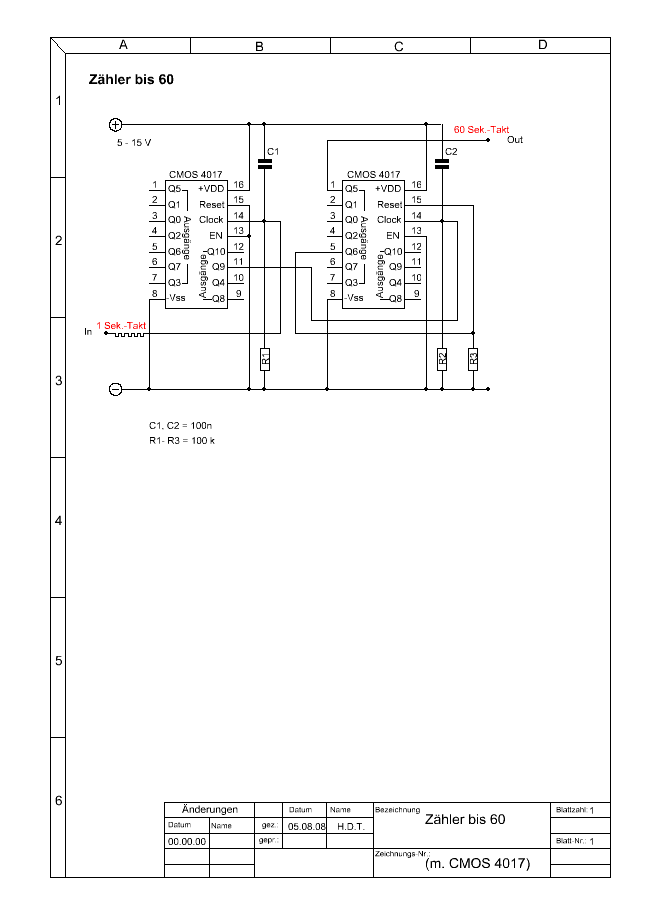

Wer es denn unbedingt klassisch mag, und nicht af einem Mikrocontroller
oder CPLD programmieren möchte, kann hier ein paar CD4017 kaskadieren.

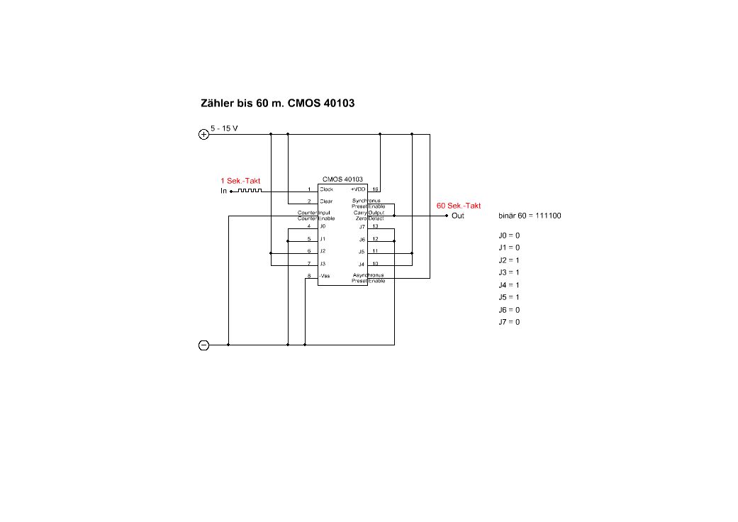

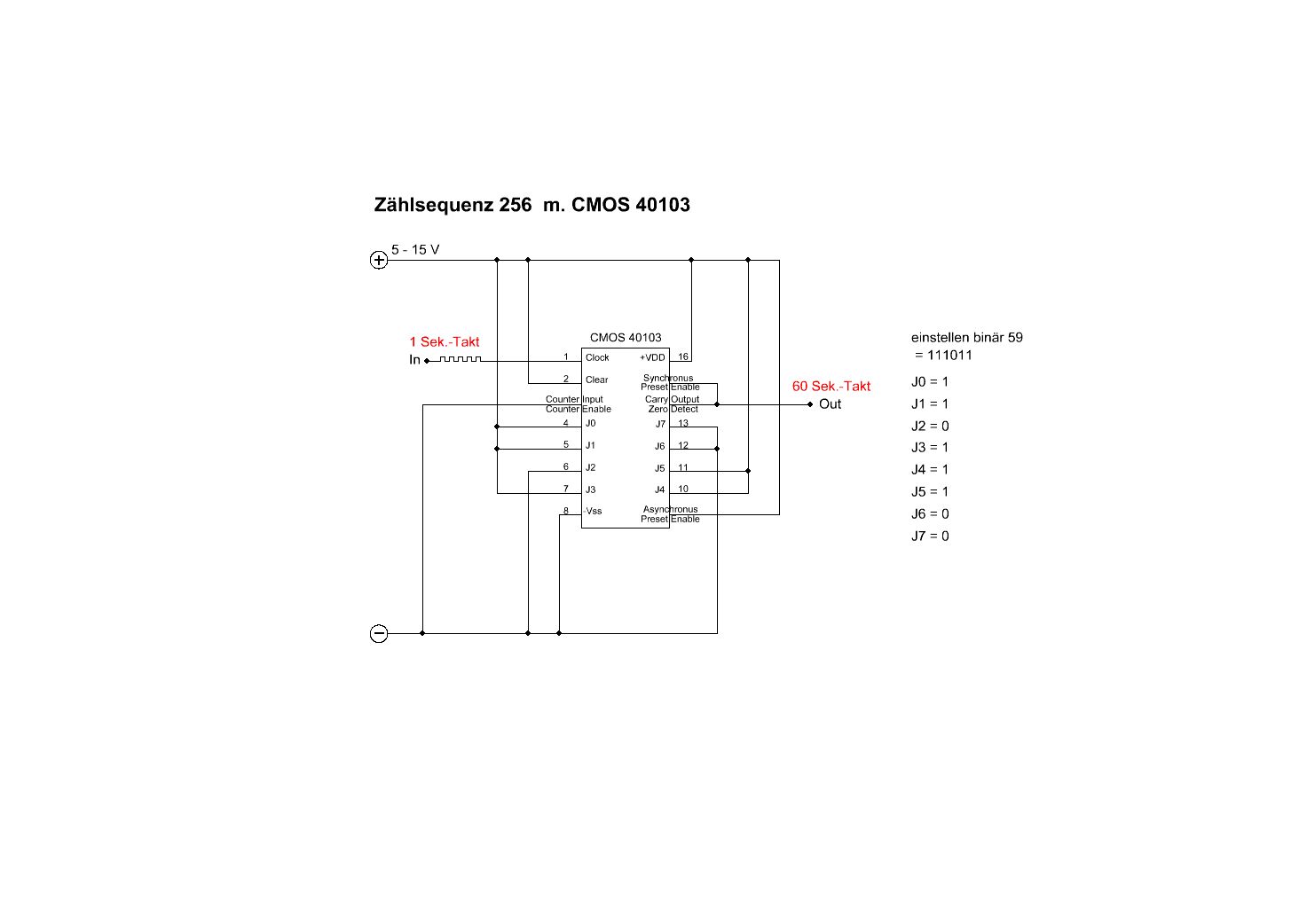

Nur eine Information, wie ich mit möglichst einem IC bis 60 zählen und
dann eins weiterschalten kann. Alles andere laßt meine Sorge sein.
Ein Microcontroller kommt nicht in Frage, dafür gibt es auch handfeste
Gründe. Ich hab die Frage auch nur hier gestellt, weil es hier auch
Experten für Digitalbausteine geben wird. Das Forum heißt ja auch
"Microcontroller und Elektronik".

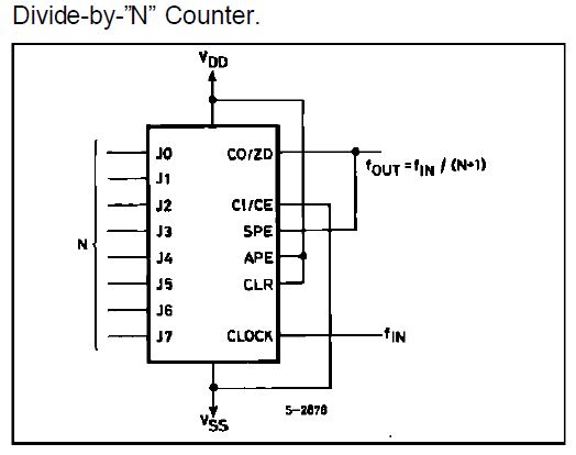

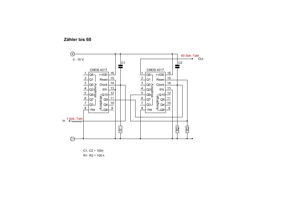

Die Lösung mit dem CD4017 kenne ich. Der 1. zählt jeweils bis 10 und der
2.kaskadierte bis 6. Vielleicht gibt es ja einen Zähler-IC, der bis 60
und ein Vielfaches davon zählen kann.

der 4017 ist eigentlich schon der Spezialfall eines Zählers mit
dekodierten Ausgängen. Zu TTL-Zeiten wurden für solche Fälle
Schaltkreise wie 74xx90/93/190...193 verwendet. Das sind 4Bit
dezimal-/binärzaäler. Die haben aber alle binär codierte Ausgänge. Aus
heutiger Sicht würde ich einen 74xx390 nehmen (2 Dezimalzähler). Einen
als Dezimalzähler und mit dessen Übertrag oder Bit4 den zweiten
getaktet. Der zweite muss mit ein paar Gattern beschaltet werden, die
bei einem Zählerstand von 6 einen Resetimpuls für die Zähler erzeugen.
Dieser Reset-Impuls ist gleichzeitig der Takt für nachfolgende
Zählerstufen.
MfG Spess

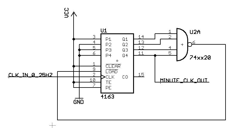

Wenn dann, würde ich gleich einen 8-Bit Zähler (z.B. 74LS590) nehmen und
den binären Zustand 60dez (111100b) mit einfachen Und-Gattern
auscodieren. Es könnte sein, daß 8Bit-Zähler nicht ganz zu einfach
zubeschaffen sind. Alternativ könnte man auch einfach zwei 4-Bitzähler
kaskadieren.
Diese simple Aufgabe könnte aber auch ein einziger kleiner attiny
übernhemen; das wäre wesendlich flexibler....

Leider ist 60 nicht als 2 hoch n darstellbar (vorausgesetzt, daß n eine
ganze Zahl ist). Ansonsten könnte man einen vielstufigen Binärzähler
(CD4040) verwenden. 60 sind binär 111100. Man könnte also die Ausgänge
des Zählers in folgender Weise verknüpfen: RESET=/Q0&/Q1&Q2&Q3&Q4&Q5.
Dann hätte man einen Zähler bis 60. Allerdings braucht man dazu
natürlich zusätzliche Gatter. Vielleicht findet jemand ja einen Weg, das
mit 4 NAND-Gattern zu lösen. Dann hätte man eine 2-Chip-Lösung, genauso
wie mit 2x CD1017, nur geringfügig billiger und vielleicht etwas
eleganter.

Eine Idee mit nur einem IC habe ich auch nicht, dafür aber eine mit 2
ICs. Einmal ein Binärzähler wie z. B. der 4040, danach ein 8 Bit
Magnitude Komparator wie HC682 oder so. Da gibst auf der einen Seite den
Zählerstand drauf, die andere Seite wird in Hardware (verlötet) eine 60
eingestellt. Wenn der Zähler 60 erreicht hat, kippt ein Ausgang.

Die Schaltungen meiner Bastelwebseit müssen allesamt mit gängigen ICs
von Conrad, Reichelt etc. machbar sein, sonst funktiniert es auf Dauer
nicht, mit dem Nachbauen.

Dann ist wahrscheinlich die Lösung von MW vorzuziehen. Reichelt hat
einen LS682 (80 Cent), der unter Umständen als Ersatz für den HC682
herhalten kann. Vielleicht reicht der Ausgangsstrom eines 4040 sogar
dafür. Das wäre dann eine Lösung mit gut verfügbaren Bauteilen.

Schau Dir mal den SN7497 an!
Mit dem sollte das mit einem Chip gehen! (aber teuer)
Carsten

> Das Forum heißt ja schließlich mikrocontroller.net und nicht
TTL->Schaltungen.net oder so....
Der Fragesteller hat es nicht mit einem MC machen wollen.
>PS: Ich würde aber behaupten, dass aus der Schaltung 1/70 der
>Eingangsfrequenz kommt. Oder?
Ich nicht. ;-)
Der obere 192 gibt nach jedem 10. Impuls einen Übertrag aus. Der untere
zählt die Überträge. Wenn dort der Zählerstand 7 kommen will, wird er
dreist auf Null zurückgesetzt.
MfG Paul
von Bruno F. (hdt)
Vielen Dank,
ich werde es mit zwei 74HC192 machen oder mit zwei CD4017.
von Bruno F. (hdt)

von Sebastian (Gast)
"Divide-by-”N” Counter" auf Seite 8/13 des bei Reichelt erhältlichen
Datenblattes. Als "N" binär 60 einstellen.
von Sven S. (stepp64) Benutzerseite
Paul Baumann wrote:
> Ich nicht. ;-)
> MfG Paul
Aber dann hat doch die Gesamtkonstruktion bereits bis 69 gezählt, wie
soll denn da 1/60 entstehen? Ich würde ja eher behaupten, dass der
untere IC bei 6 resetet werden muss. Dann zählt das Ding von 0 bis 59
und wird bei 60 auf Null gestellt. Ich würde also mal behaupten, dass
die Diode an QA weggelassen werden muss, damit der IC bei 6 auf Null
geht und nicht erst bei 7.
Sven
von Paul Baumann (Gast)
Ich habe keine Lust, mich herumzuzanken. Bau die Schaltung auf und
behaupte dann das, was Du messen kannst.
MfG Paul
von Wolf (Gast)
Sven,
die 3 Counter-Ausgänge vom unterer Zähler müssen an den Dioden alle HIGH
werden, um den RESET auch HIGH werden zu lassen.
Qc hat Wichtung decimal 4
Qb hat Wichtung decimal 2
Erst wenn Qa kommt (bei: (4+2)+1=61), wird auf Null gesetzt.
von Wolf (Gast)
Oder doch nicht!?
von spess53 (Gast)
Hi
Der Zähler muss von 0..5 zählen. 6 ist Übertrag (Reset).
MfG Spess
Auch ich habe keine Lust mich herumzustreiten. Auch möchte ich nicht
irgendwie besserwisserisch wirken oder so. Ich habe lediglich versucht
deine Schaltung logisch nachzuvollziehen. Und auch wenn ich da noch so
lange auf den Schaltplan schaue, ergibt "meine" Logik, dass die
Schaltung bis 69 zählt um dann wieder bei 0 anzufangen. Ich würde dir
auch gern meine Gedanken noch kurz erläutern:
Ausgangszustand: Beide IC sind auf 0
Nun kommen Impulse in den oberen IC, bis er von 9 auf 0 wechselt und
einen Übertragsimpuls generiert. Dieser kommt auf den zweiten IC. Soweit
gehst du ja sicher mit.
Der zweite IC zieht über mindestens eine der drei Leitungen (QA..QC) den
Kondensator gegen Masse, so das der CLR Eingang nicht aktiviert wird.
Sobald an den Ausgängen eine 7 (QA-QC=High) anliegt, kann sich der
Kondensator aufladen, am CLR Eingang liegt High und der zweite IC wird
resettet. An den Ausgängen liegt nun wieder 0 an. Da die Umschaltung von
6 auf 7 aber erst erfolgt, wenn der erste IC von 9 auf 0 zählt, sollte
die Schaltung nach meiner Auffassung bis 69 zählen und dann auf 00
schalten.
Wie gesagt, mir liegt es fern mich hier herumzustreiten, zumal diese
Logigschaltungen inzwischen ca. 25 Jahre her sind, wo ich so etwas mal
gebaut habe. Aber trotzdem versuche ich die Logik noch zu begreifen.
Eventuell habe ich ja einen Denkfehler, dann wäre es nett, wenn du mir
sagst, an welcher Stelle ich falsch liege. Und dann könne wir beide
beruhigt ins Bett gehen ;-)
Sven
von Wolf (Gast)
Doch nicht!
Der untere Zähler darf nur 5 erreichen, mit der kommen-wollenden 6 gehts
auf Null zurück, die 6 sieht niemand.
6 heißt, daß Qc=HIGH und Qb will HIGH werden, Qa wird nicht für RESET
gebraucht.
von Wolf (Gast)
Nur beim ersten schnellen Blick war es klärchen, länger verweilt aber
nicht. Wäre noch im DB zu schauen, ob der Übertrag CC überhaupt
rauskommt, sieht nicht so aus.
So, ich habe eben nochmal den Schaltplan meiner u(h)r-alten Uhr aus dem
Keller geangelt. ;-) Es werden nur QB und QC ausgewertet und somit wird
von 0 bis 5 gezählt, was ja dann wieder 6 Schritte ergibt. Asche auf
mein Haupt. So, ich führe jetzt bei mir selbst einen Reset aus und fahre
meinen Takt langsam herunter. ;-))
MfG Paul
von Wolf (Gast)
Darf ich etwas von Deiner Asche haben?
von spess53 (Gast)
Hi
Der Vollständigkeit halber: Eigentlich müssten noch die negierten
Ausgänge Qa und Qd einbezogen werden. Da aber der Zustand Qb=H und Qc=H
zum ersten mal bei 6 auftritt geht die vereinfacht Variante.
MfG Spess
@Wolf
Zu spät; ich habe sie gerade beim Duschen entfernt. ;-)
@Spess53
Ja, das konnte ich mir deswegen ersparen. Aber die Variante mit den
Dioden
ist immer noch besser, als noch ein paar Gatter mehr zu brauchen.
MfG Paul

von Bruno F. (hdt)
Wäre binär 60 an J0 - J5 so richtig eingestellt?
binär  60 = 111100
J0 = 0
J1 = 0
J2 = 1
J3 = 1
J4 = 1
J5 = 1
J6 = 0
J7 = 0
Hab mir gedacht, J6 u. J7 setzt man dann noch auf 0. (?)

von Falk B. (falk)
@ Bruno Franke (hdt)
binär  60 = 111100
Das ist richtig. Aber zum teilen durch 60 musst du 59 einstellen, den
das Teil zählt rückwärts von 59..0 = 60 Takte. ;-)
Also 59 = 0b00111011
Muss man. CMOS-Eingänge dürfen nicht offen bleiben.
MFG
Falk
von Bruno F. (hdt)
Danke!
H.D.T.

von Bruno F. (hdt)
> binär  60 = 111100
> MFG
> Falk
OK, dann so, wie auf jetzt auf der Zeichnung.
Den CMOS 40103 bzw. den 8-bit Binär-Code hab ich kapiert.
Aber den CMOS 40102 verstehe ich noch nicht. Hab zwar im Datenblatt
gelesen, daß der zwei kaskadierte 4-bit BCD-Counter hat, die bis 100
zählen. Sind die Eingänge bei dem geteilt in J0 - J3 u. J4 - J7?
von Bruno F. (hdt)
sorry!
von Falk B. (falk)
Passt.
von Bruno F. (hdt)
Danke!
Schaust Du mal, was ich noch zu dem anderen (CMOS 40102) auf dem
gleichen Datenblatt schrieb?
---"Aber den CMOS 40102 verstehe ich noch nicht. Hab zwar im Datenblatt
zählen. Sind die Eingänge bei dem geteilt in J0 - J3 u. J4 - J7?"---
von Falk B. (falk)
@Bruno Franke (hdt)
Das ist die BCD-Version vom 40103. Dort kann man nur max. durch 100
teilen, weil jeweils die Nibble J0--J3 und J4..J7 BCD kodiert sind. Hat
den Vorteil, dass man dort mit BCD Kodierschalter direkt die Zahlen
einstellen kann, wenn es denn variabel sein sollte.
MFg
Falk
von Bruno F. (hdt)
Meinst Du damit, daß man einfach 10-stellige BCD-codierte Drehschalter
nehmen kann (je einen an J0 - J3 und einen an J4 - J7) und dann dort an
dem einen für die Zehner 5 und dem anderen für die Einer 9 einstellt und
der Zähler dann auf 59 steht?
Das wäre ja komfortabel hoch 3.
H.D.T.
von Tim R. (vref)
Nimm das 0.25Hz Signal.
15 Clocks davon ergeben eine Minute.
Schalte ein 4-fach AND Gatter hinter einen 4-Bit Binärzähler (15 =
4'b1111) und lege das auf Reset von deinem Zähler.
Das oberste Bit des Binärzählers kannst du als Minutenclock nehmen.
Aber schön, wie hier alle um sich ballern... ;-)
von Falk B. (falk)
Ja.

von Bruno F. (hdt)
Wenn das so mit dem CMOS 40103 geht, wovon ich ausgehe, wäre das eine
Lösung "mit einem IC" für die Minutenausgabe. (Der kostet ja auch nur 19
Cent bei Reichelt. Und selbst, wenn er 2 Euro kosten würde...)
Der Clou wäre ja, daß ich mit einem CMOS 40102 in Folge dann an zwei
10-stelligen BCD-codierten Drehschaltern die Zehner- und Einer-Minuten
einstellen könnte. Erweiterbar auf Stunden, Tage, Monate...

von Tim R. (vref)
So Leude,
nachdem mein Vorschlag es sich einfacher zu machen, indem man das
vorhandene 0.25Hz Signal durch 15 teilt, hier nochmal mit hübschem
Schaltbild.
Ich hoffe doch, die Schaltung findet noch mehr Freunde als nur mich
selbst.
Der 4163 arbeitet synchron, ich habe ihn daher so beschaltet, dass er
bis 15 zählt und dann mit der nächsten clk wieder auf 1 springt.
von Falk B. (falk)
@ Tim R. (vref)
>Schaltbild.
Einfacher? Wozu zwei ICs, wenn es einer tut?
MFG
Falk
von Tim R. (vref)
Ich finde ja bis 15 zählen einfacher als bis 69 ;-)
Ne, du hast schon recht. 1 IC ist besser. Vielleicht gäbe es ja auch nen
4 bit Zähler, bei dem das Carry bit invertiert rausfällt, oder Reset
active high ist? Ich mache jedenfalls mal Feierabend.
Cheers.
von Falk B. (falk)
@ Tim R. (vref)
Es muss nur bis 59 gezählt werden. Freudsche Fehlleistung  . . .? ;-)
MfG

Ich möchte mich bei allen Ratgebern bedanken. War erfolgreich für mich.
Ich werd es mal wie auf der Zeichnung versuchen. Wird schon irgendwie
gehen, auch wenn da noch das eine oder andere nicht stimmen sollte. Das
finde ich dann schon heraus.
Also vielen Dank!
H.D.T.

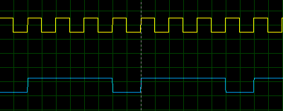

ich weiß das der Thread schon alt ist, aber da hier die Schaltung
vorgeschlagen wurde wollte ich auch hier weiterschreiben.
wenn man mit dieser Schaltung mehr als 2 einstellt wird das Signal
"unsymetrisch" - wieso?
ich habe mal 4 eingestellt und den Signalverlauf angehängt.

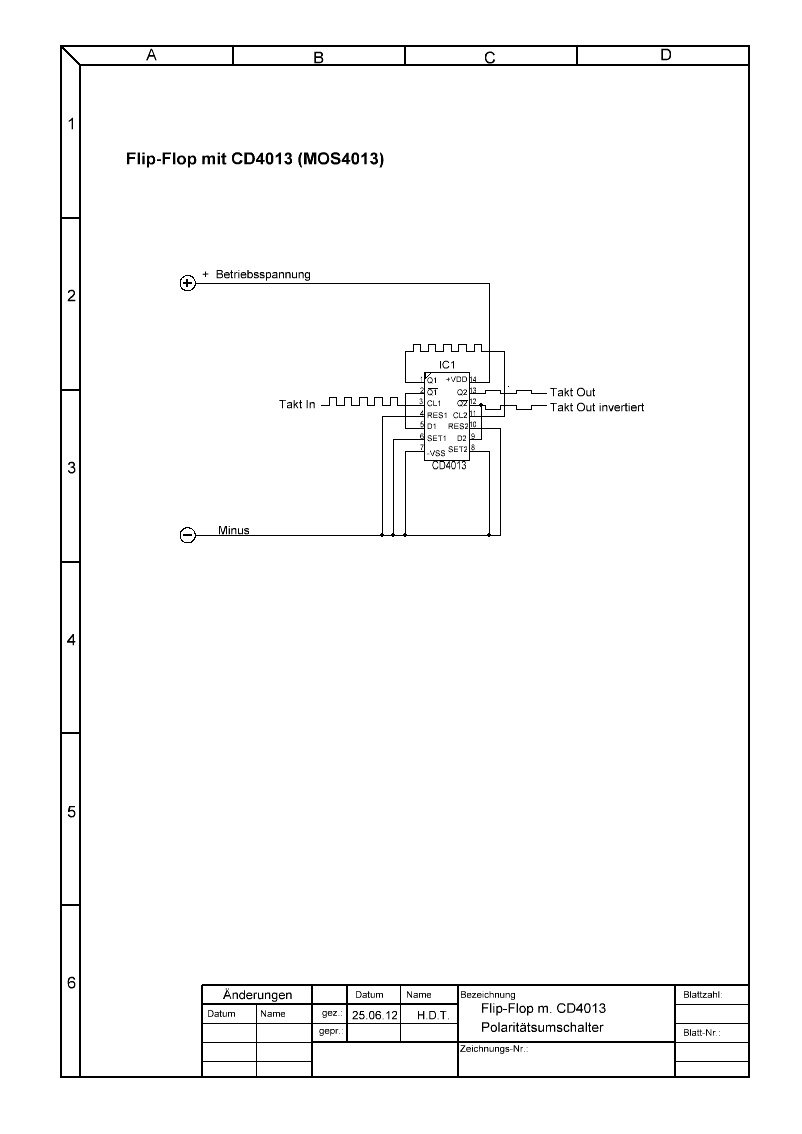

von HDT (Gast)
Ich kann da jetzt erstmal nur vermuten, daß vielleicht nur die
ansteigende oder die abfallende Flanke zählt und immer nur eine
Impulsbreite dauert. Der Rest fällt dann auf den anderen Schaltzustand.
Dann wäre das normal.
von Daniel S. (longshine)
und wie kann man es symetrisch bekommen? mit zwei Zählern?
von HDT (Gast)
Klär das vielleicht erstmal ab, ob es so ist, wie ich vermute.
Wenn ja, müßte ja eigentlich, wenn Du jetzt z.B 8 einstellst, die untere
Flanke gleich bleiben und nur die obere länger werden. Oder?
Ich denke, daß man das Problem mit einem Flip-Flop löst. Damit teilst Du
nochmal durch zwei, hast aber dann 2 gleichlange Flanken.
Vielleicht schreibst Du mal, welche Taktlänge Du haben möchtest.
Ich hab hier einen Link von meiner Webseite für einen Taktgeber, der
z.B. 1 Sekunde liefert, aber auch andere Werte. Bei gleicher Länge der
Flanken.
http://atx-netzteil.de/quarz_taktgeber.htm
genau richtig - die untere Flanke bleibt immer gleich (einen Takt) und
die obere verlängert sich.
wie könnte das schaltungstechnisch aussehen mit dem Flip-Flop?
> Flanken.
ich wollte eigentlich einen programmierbaren Frequenzteiler machen -
also einstellbar zwischen 2 und 256.
von HDT (Gast)
Anbei Schaltplan für Teiler 0-255 u. Flip-Flop.
HDT
danke, so funktionierts jetzt.
