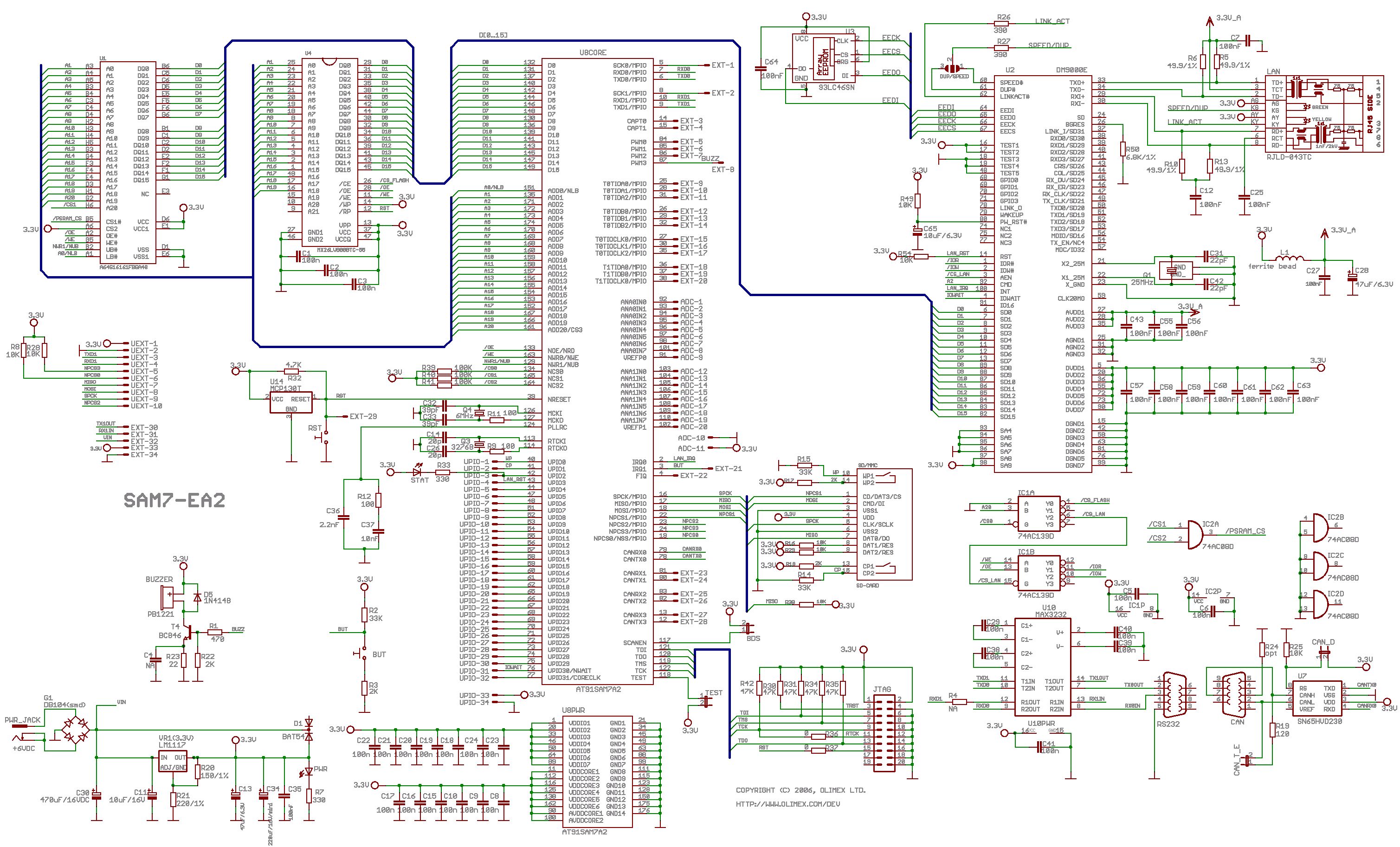

Ich habe von Olimex das Board SAM7-LA2 zu Testzwecken gekauft. Auf dem
Board ist ein AT91SAMA2 mit 1MB Flash und 4MB SRAM verbaut. Das Board
ist recht preiswert und da man immer das bekommt was man bezahlt, ist
die Dokumentation sehr dürftig. Ich versuche grad rauszufinden, bei
welchen Adressen der SRAM und der Flash eingeblendet wird. Ich versuche
das grad mit dem Datenblatt des AT91SAM7A2 und dem Schaltplan des
Boards, den ich hier angehangen habe, zu ermitteln. Für die Adressen
sind offenbar folgende ICs zuständig:
IC1A, IC1B und IC2A.
Folgendes habe ich mir zusammengereimt:
Wenn CS0 ausgewählt ist und A20/CS3 nicht, dann wird der Flash
angesprochen. Wenn CS0 ausgewählt ist und A20/CS3, dann wird der
Ethernet-Chip angesprochen. Leider kenn ich mich mit dem ARM noch nicht
gut genug aus, um jetzt rauszufinden, welcher Adresse das entspricht.
Oder kann man das irgendwie software mäßig einstellen, wo der Bereich je
nach Kombination der CS Leitungen erscheint?
Das SRAM macht mir da auch noch gewisse Schwierigkeiten. Also wenn CS1
oder CS2 ausgewählt wird, dann wird der SRAM angesprochen. Also wird er
an zwei Stellen eingeblendet, richtig? Und gibt das nicht Probleme mit
dem Flash, weil CS0 hier gar nicht verwendet wird?
Irgendwie ist das mit dem Speicher bei anderen Controllern einfacher.

Ok, ich antworte mir mal selbst. Offenbar reicht es bei einem AT91SAM7
nicht, wie bei anderen Mikrocontrollern, das Handbuch mal bissl zu
überfliegen. ;-)
Weiter hinten im Handbuch steht dann etwas über einen AMC, einen
advanced memory controller, bei dem man einstellen muss, wo der Flash
und der SRAM eingeblendet wird.
