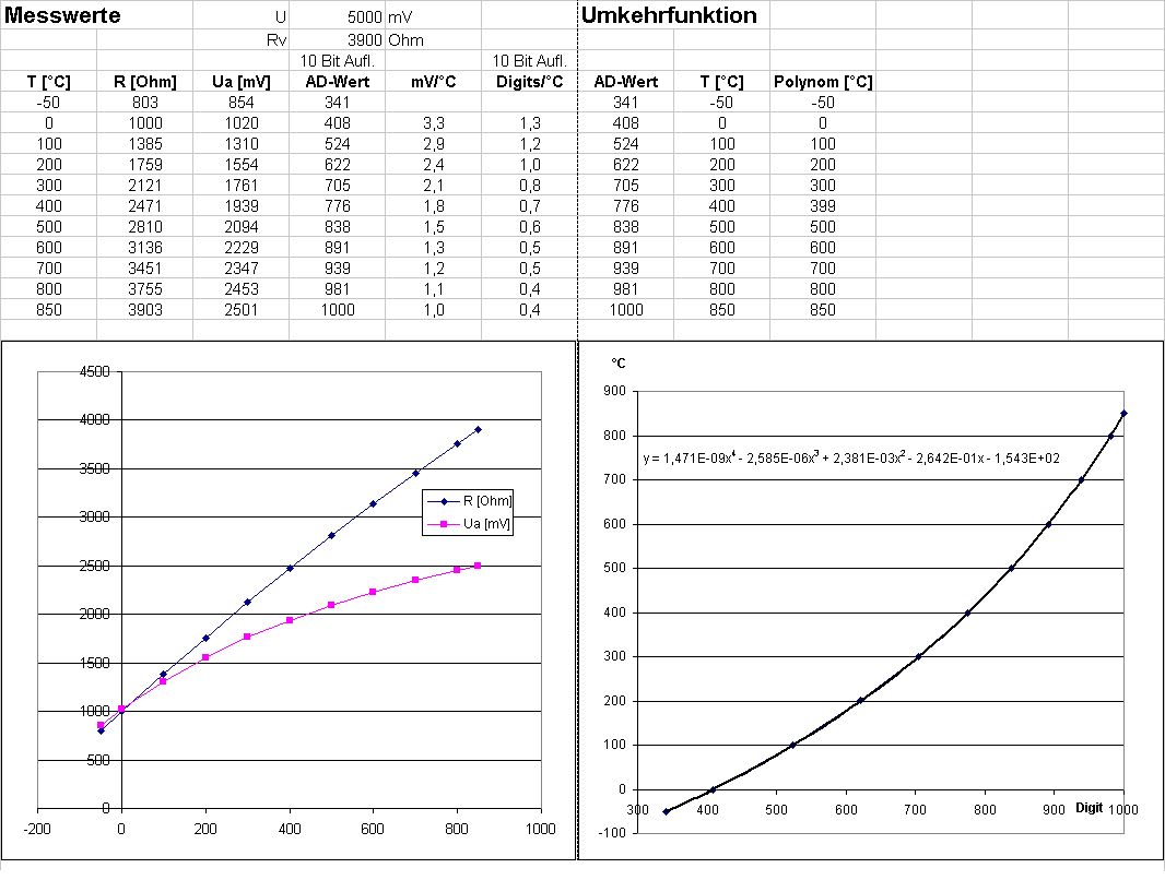

Gast #949690
Wir sind hier doch in einem Mikrocontroller Forum. Und die meisten davon
haben einen AD-Wandler Eingang. Ich hatte vor, das so ähnlich wie Chris
zu machen. Jedoch wollte ich Pt1000 nehmen, wegen des
Leitungswiderstandes. Ausserdem ist die Eigenerwärmung kein Problem.
Ich möchte 15 Temperaturen messen zwischen 0 und 850°C und das in low
cost. Eine Auflösung von 1K im unteren Bereich und 2K bei 700°C sind
akzeptabel.
Plan:
Spannungsteiler mit 3.9k auf +5V (extra Spannungsregler) und den PT1000
auf masse. Dann die Spannung mit einem ATmega einlesen. Da wird der
Bereich des AD-Wandlers fast ausgenutzt. Die Unlinearität finde ich
nicht so schlimm, da die Messung zwischen 0 und 100°C genauer ist und
bei mehreren 100°C ein kleiner Messfehler keine Rolle spielt. Die
Messfühler selbst haben da auch schon ganz ordentliche Abweichungen. Die
Auflösung könnte durch Oversampling noch verbessert werden, dann mit 0.5
- 0.25°C Auflösung.
Im Excel (Anhang) hab ich ein Polynom 4. Ordnung verwendet. Mit 3.
Ordnung beträgt der Linearisierungsfehler schon bis zu 2°C. In der
Praxis sollte eine Tabelle verwendet werden.
Kennt Jemand einen anderen Fühler mit mindestens diesem Messbereich, für
den es keinen Messverstärker braucht?
Gruss, Bernd

#949788
@Bernd (Gast)
Das hat mit PT100 gar nichts zu tun.
>akzeptabel.
Du bist lustig. Du hast eine sehr naive Vorstellung von [[Auflösung und
Genauigkeit]] sowie Preis von Temperatursensoren.
AUFLÖSEN ist kein Problem, nimm einen 12Bit++AD-Wandler. Auf 1K-2K GENAU
in dem Bereich kostet RICHTIG Geld. Ausserdem nimmt man für den
Temperaturbereich Thermoelemente, PT100 dürfte da schon nicht mehr
reichen IIRC.
>- 0.25°C Auflösung.
Jaja, die liebe Augenwischerei. Siehe Artikel oben. Der Aufwand ist
unsinning, wenn die reale Genauigkeit um Grössenordnungen daneben liegt.
Kommt drauf an. Ne Tabelle braucht meist mehr Speicher als ne kleine
Funktion zur Berechnung. Und da man bestenfalls 1 mal pro Sekunde das
berechnen muss, ist die Funktion besser. Polynom 4. Ordnung ist Luxus
pur.

OP #950285
@Bernd (Gast)
Falk Brunner (falk)
Wirklich? Rechnung?
Dann nimm mal einen PT100 und einen PT1000 bei 0°C und rechne jeweils
einen Leitungswiderstand von 0,4 Ohm dazu:
100,4 Ohm <---> 1000,4 Ohm ... Na dämmersts?
 1,02 °C  <---> 0,102 °C
Falk Brunner (falk)
>pur.
Klar, eine Tabelle braucht mehr Speicher. Wenn man eine Tabelle von -40
bis 550°C in 10°C Schritte unterteilt wären das 120 Integer-Werte.
Wenn man das dann auch noch geschickt programmiert ist die Routine
schneller. Ich muss mich ja nicht nach jeder Messung durch die gesamte
Tabelle wuseln um das passende Wertepaar zu finden wenn ich beim
Wertepaar der letzten Messung die neue Suche starte.
