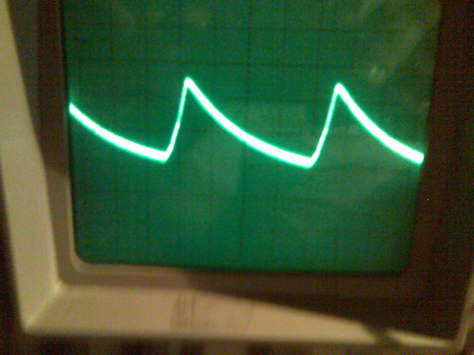

Moin,
ich verwende den DAC LTC1257 der über drei Ports angesteuert wird.
Mit dem Threads:
Beitrag "LTC1257 - Problem mit Ansteuerung (SPI)"
Beitrag "LTC1257 Low Level Routinen"
habe ich mich bereits auseinandergesetzt.
Irgendwie funktioniert das bei mir nicht wirklich.
Laut den Threads soll es darum gehen einen Sägezahn zu erzeugen.
Das funktioniert nicht wirklich bei mir.
Ich verwende den AT90CAN128 der extern über ein 16MHz Quarz getaktet
wird. Im Anhang befindet sich eine Ossidarstellung von der derzeitigen
Funktion.
Hier noch der Auszug vom Quelltext:

- Hast du die Pins alle als Ausgang gschaltet?
- Arbeiten die DACLOAD, DAC_CLK etc. -Macros nicht invertiert (d.h.
"DACDATA(LEV_LOW)" setzt den Pin)?
- Das LATCHTIMING solltest du, laut LTC-Datenblatt, ersetzen können
durch
NOP();
NOP();
NOP();
// NOP() ist dabei sowas:
#define NOP() asm volatile ("nop\n\t")
- Evtl. muss du vor "DACCLOCK(LEV_HIGH)" noch mal warten
(_delay_us(0.5), oder so)
- Der gepostete Code erzeugt GANZ sicher keinen Sägezahn ;)
- Poste noch mal:
 - was nicht geht
 - was du erwartest
 - welche Fehlermeldungen du bekommst
hth. Jörg

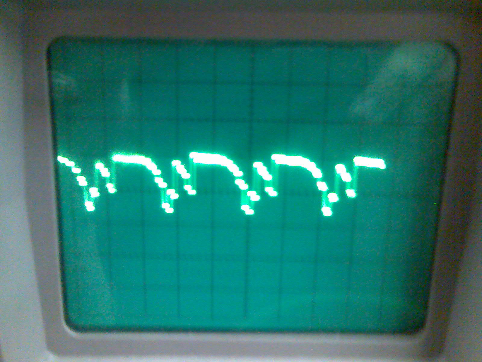

Moin,
schonmal vielen dank für die Info.
- was nicht geht
        wenn ich mir den erzeugten Sägezahn auf dem Ossciloskop anschaue
        ist dieser wohl erkennbar, wird aber durch zahlreiche
        nebenschwingungen überlagert.

OP (Firma: ixwyc)
Moin,
so, habe es hinbekommen, ich kann eine saubere Sägezahnspannung
erzeugen.

OP (Firma: ixwyc)
Moin,
ja, ich verwende den internen ADC. Die Funktion ist auch gegeben, habe
mit
einer fixen Spannung getestet. Bei 2,56V ergibt sich ein ADC Wert von
1023,
und bei 0 V von 0.
Nun habe ich diesen Wert mit 4 multipliziert, aber das Signal am DAC ist
nicht annähernd das vom ADC.
Vielleicht hilft es weiter. ich möchte ein Audiosignal mit ~10khz
Bandbreite
übertragen. vor dem ADC habe ich einen dementsprechenden Tiefpassfilter,
den selbigen am Ausgang vom DAC. Das Eingangssignal am ADC verschiebe
ich noch mit einer angelegten Spannung von 1V in den positiven
Wertebereich.
Gruß Mike
