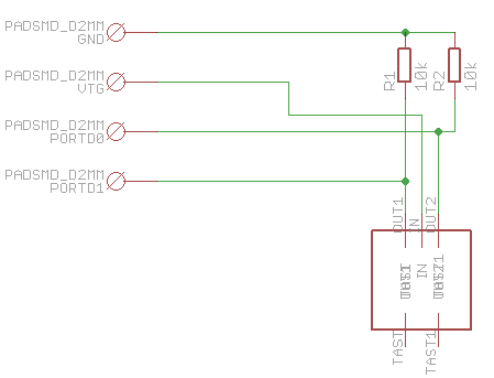

ich hab mal wieder ein Problem und zwar benutze ich den Encoder von
Reichelt mit der Nummer: STEC12E08. Diesen möchte ich zur Menüführung an
einem ATMEGA128 benutzen. Soweit funktioniert das fast, denn es werden
meist zwei Impulse pro Rastung gelistet, obwohl ich den Encoder schon
zig mal unterentprelle. Zuerst hab ich die normale
Graycodeentschlüsselung:
  // Interruptrutine Encoder Abfrage
  SIGNAL (SIG_OVERFLOW0){
    static char enc_last = 0x01;
    char i = 0;
    if( PHASE_A )
      i = 1;
    if( PHASE_B )
      i ^= 3;          // Graycode in Binär codieren
    i -= enc_last;      // Dofferenz zwischen Neuem und Leztem bilden
    if( i & 1 ){        // bit 0 = value (1)
      enc_last += i;          // Neues als Leztes speichern
      enc_delta += (i & 2) - 1;   // bit 1 = Richtung (+/-)
enc_delta müsste eigentlich schon das Richtige liefern, aber weit
gefehlt. Meist werden bis zu 5 Impulse pro Rastung losgelassen. (Laut
Reichelt soll ich einen Encoder mit 24/24 haben, also eine Rastung = ein
Impuls).
So, nun hab ich das so gemacht, dass ich einfach nach einer bistimmten
Zeit (0,5 sec oder Länger) die Encodervariable abgefragt habe und wenn
diese positiv war einen Schitt nach oben gezählt habe und andersherrum.
Hier der Code:
  // Funktion zum Encoder abfragen
  uint8_t enc_count(uint8_t co){
  if(enc_delta>0){     // wenn Drehung nach rechts
    count++;
    co++;
  }else if(enc_delta<0){  // wenn Drehung nach links
    count--;
    co--;
So nun konnte ich das soweit eindämmen, dass nunoch maximal 2 Impulse
kommen. diese Bekomme ich auch bei einer Abfragerate von > 2 sec nicht
weg, da stimmt doch was nicht oder???
Kann das am Encoder liegen?? ist der zu "Billig??" stimmt was mt der
Hardware nicht??
Danke schonmal vorweg
PS: rechts der Block das soll der Encoder sein.
von Falk B. (falk)
@ Sönke Paschko (soeni)
Drehgeber
Dort steht ales drin.
>    if( PHASE_A )
>      i = 1;
>    if( PHASE_B )
Unsinnig und falsch. Man muss beide Phasen gleichzeitig erfassen.
Umrechen in binär ist Unsinn.
MFg
Falk

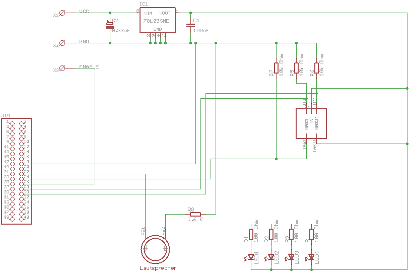

von Sonke A. (soeni)
zu meinem jetzigen Code, wenn ich die Richtung nicht erfasse (mit meinem
Rücksezten), wird unaufhörlich in eine Richtung gezählt.
Nüzt es was, wenn ich den gesamten Code poste?? sind mehrere Seiten.
Zum anderen Code, benötigt BIT_CHAR tabindex; irgenwas?? Mein Compiler
meckert da immer rum und spuckt Fehler.
Tut mir leid, aber ich komm gerade garnicht klar. Ich hab das besagte
Problem, dass mein Encoder nicht funktioniert. Den zugehörigen Code hab
ich gepostet, ebenso die Schaltung. Die beiden Pins des Encoders gehen
auf Interruptpins des atmega128. Wenn es notwendig ist, kann ich den
gesammten Code posten, leider ist der aber ziemlich groß und würde
meiner Meinung nach nur verwirren.
Also wass kann ich nun tun, um das Problem zu beheben?

von Falk B. (falk)

Bleib mal ruhig.
Schleisse an zwei freie Pins über 1KOhm zwei LEDs an. Die IOs
logischerweise als Ausgang definieren. Dann kopierst du in einer
Endlosschleife zu Testzwecken deine beiden Eingangspins vom Encoder auf
die LEDs. Wenn du nun den Encoder festhaälst und langsam drehst dann
solltest du die Codes in der entsprechenden Reihenfolge sehen, wei im
Artikel Drehgebr zu sehen. Wenn nicht, hast du dort schonmal ein
Problem.
Wenn das klappt, dann mach die Kopieraktion im Timer-Interrupt. Wenn das
dann auch klappt nutze die Routine aus dem link und es sollte gehen.
MFG
Falk
AAAAAAAAAAAAAAAAAAAAAAAaarggg. Da ist irgendwie sowas von der Wurm drin.
Ich hab nochmal ganz von forne angefangen. Neuer Controller, neue
Hardware.
Ich benutze jezt einen atmega8515 mit der Pheripherie des STK500.
Hierbei nutze ich die Dioden und die Eingänge für den Encoder.
Schaltplan im Anhang
Hier der Code

von Falk B. (falk)
@Sönke Paschko (soeni)
Kann sein.
>Hardware.
Neues Glück ;-)
Welche Dioden? Ach so, LEDs! Dann SAG DAS AUCH SO!
Deine Pull-Downs müssen doch eher Pull-Ups sein, oder?
Oder ist VTG die Betriebsspannung? Kann man machen, ist aber eher
unüblich.
Und wie reagiert dein Aufbau?
MFg
Falk
Er reagiert garnicht.
VTG ist Betriebsspannung wie sollte es denn sonst realisiert werden??
ich kann leider keine Beispielbeschaltung finden.
Auch den LED Test habe ich gemacht, hier werden die Zustände auch wieder
einwandfrei Abgebildet. Auch in der Timerinterruptrutine.
von spess53 (Gast)
Hi
Aus deine Schaltung ist der Anschluss (VCC/GND) nicht so richtig zu
erkennen.
Schliess doch mal den Decoder wie im angehängten Datenblatt an. Dann
hast du wenigstens eine kleine Hardwareentprellung.
MfG Spess
Danke hab ich gemacht. Gleiches Bild wie ebend. Da die Phasen doch
erkannt werden, muss doch die Software falsch sein oder? ich meiner da
blinkt lediglich die erste LED, der Zählt noch nichtmal irgendwie. sind
denn meine Phasen korekt??
