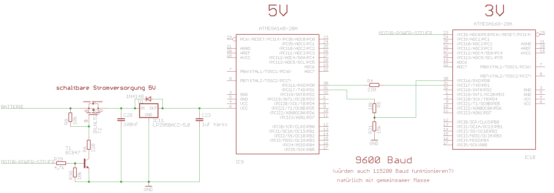

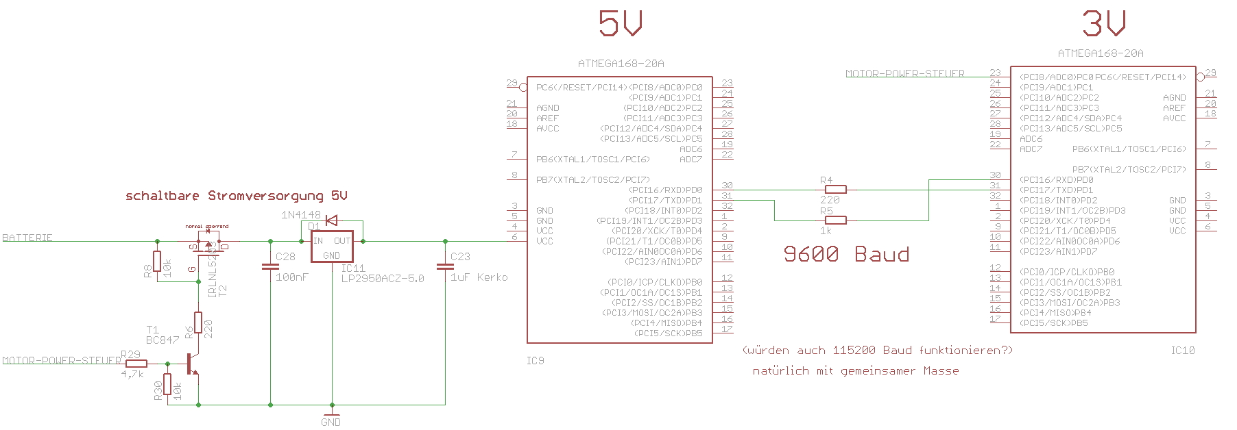

Ich möchte zwei ATMEGAs 168 über die serielle Schnittstelle miteinander
verbinden. Der eine ATMEGA wird mit 5V betrieben, der andere mit 3V.
Kann meine "low level" Schaltung funktionieren(s. Anhang))?
R5 soll den Strom begrenzen, wenn von 5V auf 3V "gewandelt" wird. Die
internen Schutzdioden des rechten ATMEGAs sollen auf 3V begrenzen.
R4 dient nur dem allgemeinen Schutz (gegen dumme Fehler beim
Programmieren.
Auf die übliche Schaltungen zur Pegelwandlung (mit einem Transistor)
will ich verzichten, da mir sonst zuviel Strom verbraucht wird. Der
rechte ATMEGA mit 5V kann mit einem FET auch ganz abgeschaltet werden.
Ich bitte um eure Meinung
Euer moin
Gast #955060
nein, funktioniert garantiert nicht. es fließt ein viel zu geringer und
variabler strom, als dass man ihn sinnvoll mit einem serienwiderstand
begrenzen könnte.
http://www.mikrocontroller.net/articles/Standardbauelemente#Logik
die pegelwandler in mos-technologie verbrauchen doch kaum strom.
wenn du noch mehr sparen willst, nimm einen hochohmigen spannungsteiler.
bei dem verzieht es dir allerdings die flanken.
OP #955066
Schaltungsupdate !
Kann mit dem Spannungsteiler eine Übertragung bei 9600 Baud noch
funktionieren?
Kann überhaupt die Gegenrichtung von 3V auf 5V funktionieren, da ich im
Datenblatt keinen Hinweis gefunden habe, ab wann am Eingang HIGH erkannt
wird.
moin
P.S Pegelwandler in mos-Technologie habe ich momentan nicht in meiner
Bastelkiste.
Gast #955068
Naja, für die 5V auf 3V ist der Widerstand etwas groß. Umgekehrt, für
die 3V auf die abgeschaltete 5V-Seite ist er wiederum etwas klein. Wobei
ich zugeben muss, nicht zu wissen, was bei den ATMEGAs im Datenblatt
steht für den maximalen Strom über die Schutzdiode. Wenn die eine Seite
abgeschaltet ist, wird es dir dort die Spannungsversorgung über die
Schutzdioden anheben. Schön ist das nicht. Es gibt auch Buffer, die
übersteuerbar sind (keine Diode, sondern eine Z-Diode zu Schutz
verwenden).
Ob die Geschwindigkeit ausreicht, hängt auch davon ab, auf welcher Seite
der R platziert ist: richtig ist direkt vor dem jeweiligen Eingang,
besonders bei längeren Leitungen.
Prinzipiell funktioniert das - ähnliches ist auch bei Xilinx in einer
Applikation drin, um 3,3V- auf 2,5V-Interfaces anzupassen. Die gehen
aber an die Grenze des maximalen Stromes bei den Schutzdioden (wegen der
Speed).
Gast #955086
> funktionieren?
ja. aber mit den 35k gehn dir immer noch 143µA flöten. was verstehst du
unter strom sparen?
kannst ja mal einen freeware-simulator wie z.b. TINA von TI zu rate
ziehn, wenn du dir die flanken anschaun willst.
> wird.
V_IL heißt das, was du suchst. steht bei den electrical characteristics.
3V sind n bisschen knapp. das hier klappt als fix. als pullup kannst
btw. den internen vom atmel nehmen.
     ^ 5V
    | | pullup
    |_|
     o-----O µC eingang 5V
    --- 2x 1N4148 oder 3x schottky
    \ / bei höheren freqs
     +-----O 3V pegel
> Bastelkiste.
hat doch jeder bastelladen. wenn er sich ned auftreiben lässt, kannst ja
beim csd bestellen. der hat fairen verstand für kleine angelegenheiten.

#955225
Bei der Lösung mit dem Vorwiderstand sollte man etwas vorsichtig sein,
und vorher mal das Datenblatt durchsuchen ob die Pegel an den Eingängen
absolut (also z.B. max 4.0V) oder in Bezug auf Vcc (also Vcc+0.3V)
angegeben sind.
Im ersteren Fall gibt es garkeine der üblichen Schutzdioden gegen Vcc an
den Eingängen (z.B. bei den Coolrunner2 CPLDs oder auch bei anderen 5V
toleranten ICs). Keine Ahnung ob das bei den Coolrunnern wegen der
"Speed" ist, oder ob die einfach nur für höhere Spannungen tolerant sein
sollen.
#955228
Dann fließt ein Strom über die Schutzdioden und der µC läuft eventuell
etwas instabil, wenn der Strom ausreicht um die Spannung auf einen
ausreichend hohen Pegel zu bringen. Die BOD sollte man daher unbedingt
setzen, ansonsten wird kein sauberer POR ausgeführt und der µC startet
nicht wenn man die Spannung einschaltet.
Gast #956206
@ Benedikt K. (benedikt)
>sollen.
Ich glaube nicht, dass gar keine Schutzdioden verwendet werden, sondern
eher dass es Z-Dioden sind. Aus dem Datenblatt (Philips) des 74LVC245
z.B. geht hervor, dass er max. 6.5V am Eingang verträgt (unabhängig von
VCC), aber auch mehr, wenn der maximale Eingangsstrom geeignet begrenzt
wird.
Es ist bedauerlich, dass diese Technik nicht bei allen ICs angewandt
wird, aber ich vermute mal, dass man dies vermeidet, weil die
Eingangskapazität größer ist und somit Geschwindigkeitseinbußen die
Folge sind.
OP #956525
Hier nochmal meine aktuelle Variante, die ich mit einem fliegenden
Aufbau getestet habe.
Der rechte Controller kann abgeschaltet werden, ohne dass dann noch
irgendwelche Ströme fließen. Die Diode erzeigt einen OpenCollector
Ausgang und zusätzlich eine Pegelverschiebung um 0,6V. So bin ich wieder
in dem Spezifikationen. Wird der Widerstand größer als 18k sehen die
Pegel auf dem Oszi nicht mehr so schön aus.
Der Spannungsteiler verschlechtert die Pegel nicht besonders, da er fast
nicht belastet wird.
Ich habe die Schaltung mit normalen ATMEGAs 168 mit 16Mhz bei bis zu
1,9V Versorgungsspannung und 38400 Baud ausprobiert (und habe damit die
Grenzen des Datenblattes nicht eingehalten). Bei 3V Versorgungsspannung
des rechten Controllers sollten also keine Probleme zu erwarten sein.
