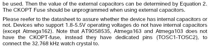

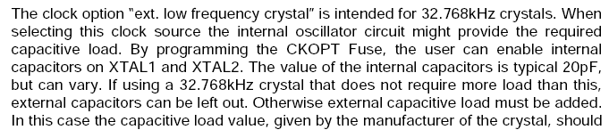

von Michael G. (linuxgeek) Benutzerseite
Erster Teil.
Zweiter Teil.
Und nur weil hier quasi per Gewohnheit falsches Zeug gepredigt wird
schliesse ich mich dem noch lange nicht an. CKOPT schaltet interne
Lasten hinzu, die aber zur Uebersteuerung fuehren koennen wenn bereits
externe Lasten verwendet werden. In manchen Umgebungen fuehrt das zu
besserer Stoerfestigkeit, das ist schon richtig. Problematisch wird das
aber gerade bei groessren Frequenzen.
Zweiter Teil ist erster Teil...

Vielleicht hat Atmel sowas nicht ohne Grund geschrieben, die Appnote ist
jedenfalls aktuell (04/08).
Und der OP schreibt ja selbst dass ein Oszillator mit 8MHz schwingt aber
mit 16 nicht, daher liegt es ja nahe dass etwas mit den Lasten oder den
Fuses nicht stimmt. Aber vielleicht ist es auch nur ein lausiger Aufbau.
von Arc N. (arc)
> CKOPT schaltet interne Lasten hinzu, die aber zur Uebersteuerung fuehren
> koennen wenn bereits externe Lasten verwendet werden.
Wie auch schon in AVR042 gesagt, wenn man “ext. low frequency crystal”
gewählt hat, ansonsten wird damit
"The CKOPT Fuse selects between two different Oscillator
amplifier modes. When CKOPT is programmed, the Oscillator output will
oscillate will a full railto-rail swing on the output. This mode is
suitable when operating in a very noisy environment or when the output
from XTAL2 drives a second clock buffer. This mode has a wide frequency
range. When CKOPT is unprogrammed, the Oscillator has a smaller output
swing. This reduces power consumption considerably. This mode has a
limited frequency range and it can not be used to drive other clock
buffers."
Seite 25
Und nochmal zur Verdeutlichung aus dem Datenblatt:
"The CKOPT Fuse functionality depends on the setting of the CKSEL bits.
See See “Clock Sources” on page 25. for details" Seite 260
