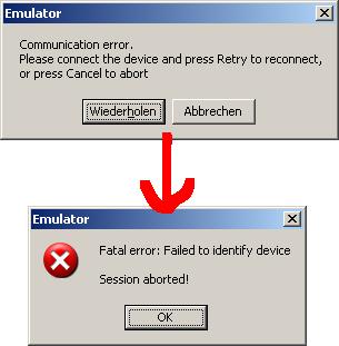

Ich habe das Problem, dass ich mein MSP430F2232 nicht programmieren
kann.
Ich verwende die Kickstart Version von IAR v4.11 mit einem Olimex
MSP430-JTAG-ISO Programmer.

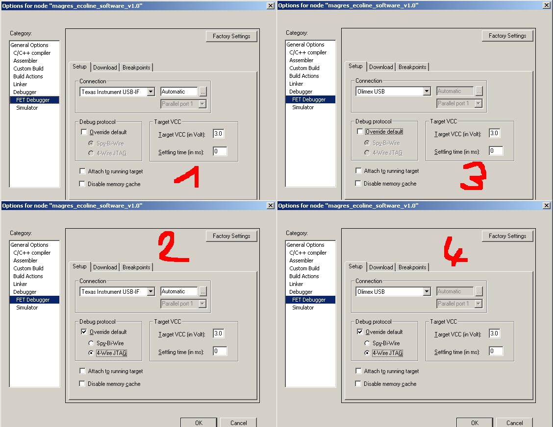

Die Einstellungen im IAR habe ich auf diverse Kombinationen eingestellt,
doch das Ergebnis war immer das gleiche (siehe Bild im Anhang).
Programmiert wird über JTAG, also mit TDI, TDO, TMS, TCK, MSPJTAG*
Kann mir da jemand weiterhelfen?

von Dominik (Gast)
An den Einstellungen liegt es nicht.
Mit der Einstellung: Programmer = TI USB, kann ich einen MSP430F2101
z.B. problemlos programmieren.

Im Anhang mal die 4 Variationen, die ich ausprobiert habe. Das
Target-Device ist MSP430F2232, also mein verwendeter MSP.

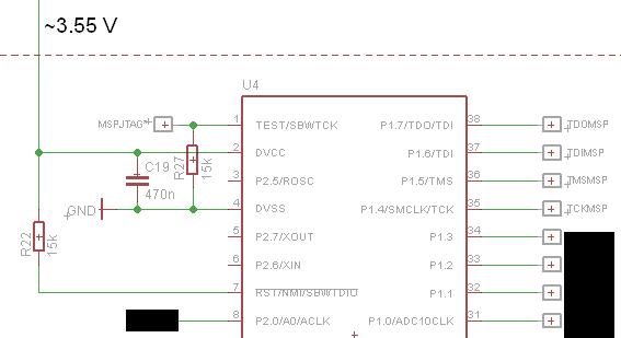

von Dominik (Gast)
Hier noch die Beschaltung im Anhang.
Wenn ich mir so christians meldung anschaue:
"The 4-wire JTAG mode is exited by
holding the TEST/SWBCLK low for more than 100 ms."
.. und dann meine Beschaltung, sieht das beim test-pin ja etwas komisch
aus, da ich dort einen pull-down auf ground habe.

von Stefan (Gast)
Es gibt noch Hoffnung:
Laut Deiner Beschreibung hast Du RESET nicht an JTAG angeschlossen.
Genau das ist aber notwendig bei Devices, die sowohl SBW als auch 4-wire
JTAG unterstützen (also auch Dein F2232)!
Außerdem checken:
Vcc vom Targetboard und vom JTAG-Programmer gleich, bzw. vom Targetboard
zum Programmer zurückgeführt?
Bug JTAG14 ist erst im F2232 Rev.F beseitigt.(Ob der damit aber was zu
tun hat, weiß ich nicht genau)
Pull-down von TEST entfernen.
C19 mit 470nF ist viel zu groß, darf max. 2.2nF sein!
(s. device data sheet und
http://focus.ti.com/lit/ug/slau138k/slau138k.pdf)
von Dominik (Gast)
Also Reset ist nicht zum JTAG geführt. Welcher Pin wäre das?
Im Anhang ein Bild mit Beschaltung vom JTAG Stecker auf meiner
Leiterplatte.
Muss ich da jetzt noch Reset und auch Vcc hinführen?
Das mit dem Pull-Down R27 zum Test Pin ist eben so, dass das bei einem
anderen MSP430 funktioniert hat und eigentlich nicht falsch sein dürfte.
Aber wenn ihr das sagt, kann ich ihn schon entfernen.
