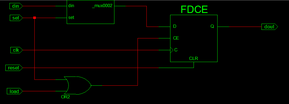

Ein kleines Beispiel:
Asynchroner Reset
architecture Behavioral of Reset_1 is -- AsyncSync
signal do : std_logic;
begin
   process (clk)
   begin
      if (reset='1') then            -- async. Reset
         do <= '0';
      elsif rising_edge(clk) then
         if    (set='1') then        -- sync. Set
            do <= '1';
         elsif (load='1') then       -- laden
            do <= din;
         else
            do <= do;                -- speichern
         end if;
      end if;
   end process;
   dout <= do;
end Behavioral;
Und im Anhang die RTL-Schematic.
Schön aufwendig, nicht wahr?

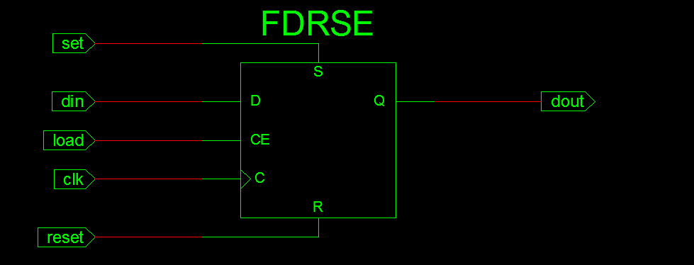

Und dann:
Synchroner Reset
architecture Behavioral of Reset_1 is -- Synchron
begin
   process (clk)
   begin
         if   (reset='1') then       -- sync. Reset
            do <= '0';
         elsif (set='1')  then       -- sync. Set
            do <= '1';
            do <= din;
         else
         end if;
      end if;
   end process;
   dout <= do;
end Behavioral;
Schön einfach, nicht wahr?
Welche der beiden Lösungen dürfte schneller sein?
Spätestens jetzt sollte der Groschen fallen... ;-)

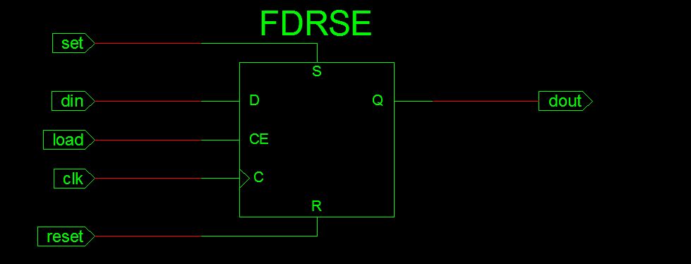

Moderator (Firma: Titel) Persönliche Seite #959924
Meine Lieblingsschreibweise wäre dann so:
begin
   process begin
      wait until rising_edge(clk);
      if    (reset='1') then   do <= '0';  -- sync. Reset
      elsif (set='1')   then   do <= '1';  -- sync. Set
      elsif (load='1')  then   do <= din;  -- laden
--    else                     do <= do;   -- speichern: implizit
      end if;
   end process;
   dout <= do;
end Behavioral;
Schöner gehts nimmer...   ;-)

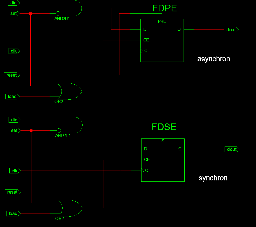

@lkmiller: Könntest du, nachdem du das ganze schon parat hast, das ganze
noch umdrehen, also im Reset '1' zuweisen und im synchronen Set '0'.
Dann müsste sich das Ganze, wenigstens bei Xilinx, wieder ziemlich
ändern, weil das Reset an sich eine höhere Priorität hat als das Set und
das Synthesetool das wieder so hinbauen muss.
Würde mich interessieren, ob ich mit dieser Vermutung recht habe.

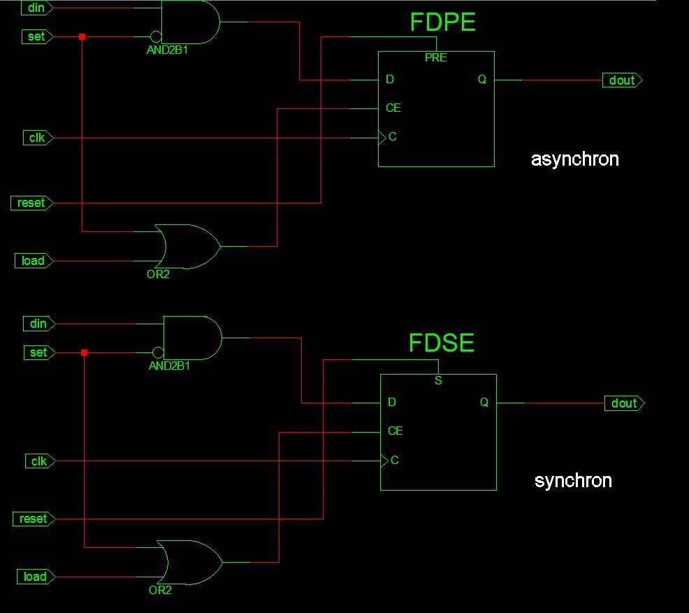

Moderator (Firma: Titel) Persönliche Seite #960090
Hier geht die Geschichte unentschieden aus:
beide Lösungen brauchen gleich viel zusätzliche Logik.
Ansatz:
(Beispiel: synchron)
            do <= '1';               --    auf '1'
            do <= '0';               --    auf '0'
            do <= din;
         else
         end if;
Im Bild:
oben asynchrones FF
unten synchrones FF
Fazit:
man muss dem FPGA schon ein wenig "nach dem Maul" programmieren ;-)
