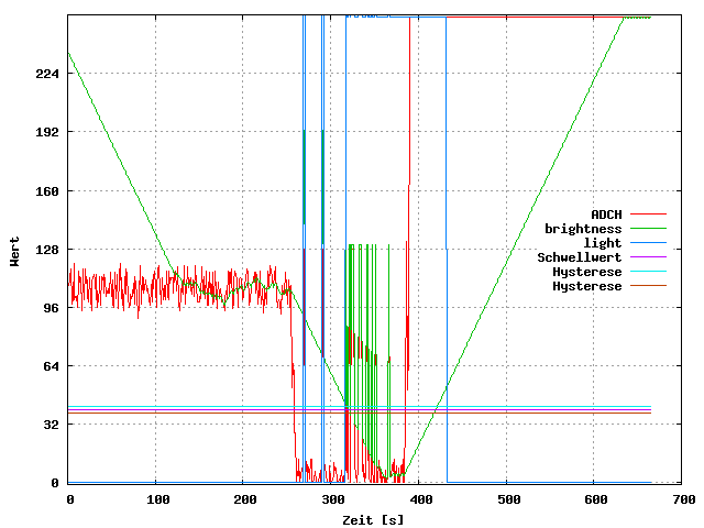

So ich habe es mal mit einem Tiefpass versucht:
brightness = ((256-filter)*brightness + filter*ADCH)>>8;
Ein Problem ist die Sprungantwort auf einfallendes Licht - da der
Schwellwert relativ weit unten im Wertebereich ist, wird er von einer
Seite wesentlich schneller erreicht. Also 15s zum Einschalten (es wird
schlagartig Dunkel), aber nur 2 s zum Ausschalten (schlagartig hell).
Was kann man da machen? Die Eingangsgröße künstlich anheben und den
Schwellwert in die Mitte des Wertebereiches legen?

Hallo, ihr könnt euch ja gerne über meine Blödheit lustig machen, aber
wieso findet ihr es so abwegig, einen Dämmerungsschalter mit
Mikrocontroller zu machen? Jedes bessere Gerät mit Display
berücksichtigt die Umgebungshelligkeit. Ein Computer in der Leuchte
ermöglicht auch noch andere Funktionen.
Außerdem wär es ja möglich, dass ein Rechner die Aufgabe zuverlässiger
löst als Schmitt-Trigger.
Warum sollte man sich also nicht etwas mit Filtern etc. beschäftigen?
Ich habe es gerade mal mit
brightness = ((filter-1)*brightness + ADCH)/filter;
aus Beitrag "Re: Mittelwert berechnung" probiert,
aber durch die niedrige Schwelle ist halt die Reaktionszeit beim Wechsel
dunkel->hell wesentlich kürzer.
Man müsste die Filterfunktion umdrehen, oder vielleicht einfach linear
auf den Ist-Wert zugehen.
Aber ihr habt viel mehr Erfahrung mit sowas - leider fühlt sich wohl
keiner herausgefordert den optimalen Dämmerungsschalter zu entwerfen ;-)
