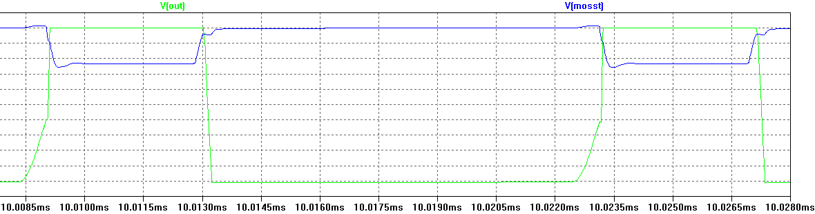

Dann werden hier im Beitrag noch die Schaltverluste Pschalt zur
Gesamtverlustleitung hinzugerechnet.
>Umax*Imax * Ts/T. Ts/T ist das Verhältnis der
>Einschaltzeit+Ausschaltzeit (Ts) zur Periodendauer T.
Die Gesamtverlustleitung wäre dann Pschalt+Pein. Meine Frage wäre an
dieser Stelle, ob man die Schaltverluste anhand der Simulationen
überhaupt berechnen kann? Klar kann man die rise- und falltime in den
Simulationen ablesen, aber die Frage ist, wie genau das ist oder ob man
das erst genau messen kann, wenn man die Schaltung einmal aufgebaut hat.
Ich habe einmal eine Schaltung simuliert und einen Ausschnitt des
Simulationsergebnisses hier eingefügt. Kann man daraus die fall-,
risetime genau ermitteln oder kann man diese Verluste bei der
theoretischen Betrachtung weglassen oder nimmt man irgendwelche
Worst-Case Werte zur Berechnung?
Das blaue ist die Gatespannung.
Vielen Dank bis hierher!
Grüße
Flo
