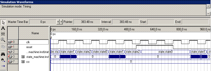

Ich bin grad dabei für meine Studienarbeit was kleines in VHDL zu
programmieren. Soll eine Ansteuerung für nen Display werden
(Schachbrettmuster). Das Problem ist dabei der Counter in einer der
State Machines. Der macht leider nicht unbedingt was er soll. Ich hab
das ganze mal nur auf den Counter (c) reduziert und die zustände
eingeschränkt und direkt verzweigt (ohne IFs), damits net so
unübersichtlich ist.

Das sollte, meinem Verständnis nach, folgendes bewirken:
1. Fängt in state0 an und setzt c=0
2. Wechsel zu state1
3. addiert 1 auf c -> c=1
4. Wechsel zu state2
5. Zustand behält c bei -> c=1
6. Kehrt in Grundzustand state0 zurück

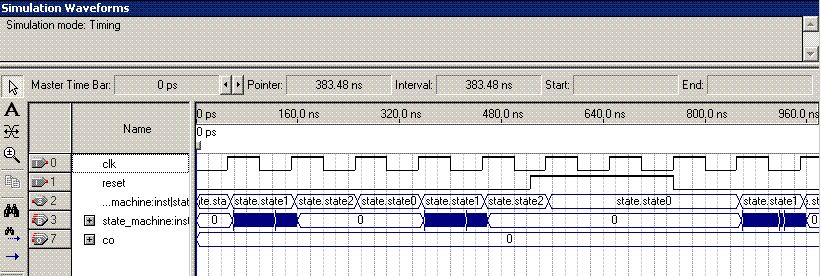

Leider kommt ziemliches Hickhack raus. (s. angehängte
Simulationsergebnisse)
Wäre super, wenn mir wer helfen könnte, bin schon am verzweifeln! :)
Danke!
Julian
von SeriousSam (Gast)
Ev braucht dein Counter einen Takt auf den er reagieren kann.
Wenn du das case aus dem ersten process in den else Zweig im zweiten
process packst, und statt next_state direkt state verwendest könnte es
schon fast funktionieren.
>    c <= c+1;
Grundsätzlich: Zählen können nur FFs, keine Kombinatorik.
Und FFs sind getaktet.
Das geht in der Simulation nur durch, weil deine Sensitivity-Liste
unvollständig ist.
process(state,c)   <<< Kombinatorik, hier fehlt c
begin
  case state is
  when state0=>
    --Grundzustand
    c<= 0; --  c zurücksetzen
    next_state <= state1;
  when state1=>
    c<=c+1;
    -- Zählzustand
    next_state <= state2;
  when state2 =>
    c<=c; -- c beibehalten
    --andere befehle
    next_state <= state0;
  end case;
end process;
Wenn du die korrigierst, dann wird deine Simulation das machen, was die
Hardware aucht tut: im State1 c mit maximaler Geschwindigkeit
hochzählen.
Dein Fehler ist jetzt noch nicht behoben, der liegt nämlich in deiner
Denkweise. Du denkst, der getaktete Teil ist nur zum Weiterschalten des
States, richtig? Aber ist nicht ein Zähler auch nur eine SM? und müsste
der Zähler dann nicht auch ein wenig vom Takt abbekommen, (z.B.
wenigstens eine steigende Flanke)?
1) Sieh dir mal den Beitrag "Re: FSM springt nicht in nächsten Status"
an.
2) Bringe dir die 1-Prozess-Schreibweise (such mal hier im Forum) bei.
2) Wirf das Buch weg, wenn nur diese 2-Prozess-Schreibweise drinsteht.
von Julian (Gast)
Ja, das war ein Fehler in der Denkweise. Hab ich mir auch schon gedacht,
aber leider bin ich net draufgekommen. Bin VHDL noch nicht so gewohnt.
Aber vielen Dank! Jetzt funktionierts.
