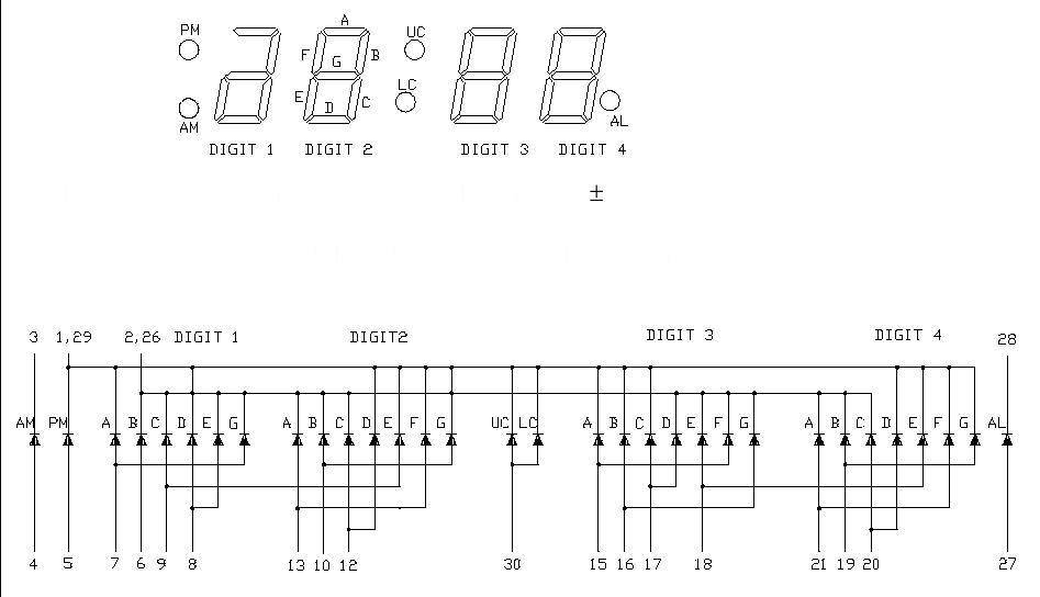

habe einen simplen Timer für meinen Belichter gebaut, der noch ein paar
weiße LEDs spendiert bekam, um auch als Leuchtpult dienen zu können.
Als Display kommt eine Segmentanzeige von Pollin zum Einsatz (D120150),
bei der die Segmente "gemultiplext" werden müssen (Ansteuerung über 3
kaskadierte Schieberegister 74HC595 - ich habe den Schaltplan dem Archiv
beigepackt).
Die Bedienung habe ich auf einem Mega mit LCD-Anzeige ausprobiert und
wollte das Ganze jetzt auf einen ATtiny2313 bringen. Leider mit diesem
Ergebnis:

Nein, die habe ich in der Header-Datei bereits zusammen gebaut. Das
Display ist so organisiert, dass es 2 gemeinsame Kathoden-Stränge gibt.
Dann sind die Anoden mancher Segmente auch zusammen gefasst ...
Mit den Switches baue ich die Bitfolgen für jeden Kathodenstrang
zusammen, der dann an die Schieberegister übertragen wird.
Da jede Ziffer anders angeschlossen ist, kann ich die Ziffern nicht
einheitlich verarbeiten.

Das ekelhafte ist, dass die Digits nicht gleich angesteuert werden
können, d.h. ich brauche für jede Ziffer ein Array.
Ich habe die Verdrahtung des Displays mal angehängt.

Hmmm mal rechnen. Pro Ziffer braucht man 11 Einträge à 1 Byte: macht 44
Byte.
-- Byte für Ziffer 1 lesen
-- Byte für Ziffer 2 lesen
-- OR
-- Byte für Ziffer 3 lesen
-- Byte für Ziffer 4 lesen
-- OR
-- Ist wohl ein 2:1 MUX, also je nach MUX-Phase die unerwünschten Bits
rausUNDen
-- die beiden Bytes zu dem Long zusammenbasteln und weg damit
pro Bytelese-Aktion rechne ich mal 16 Byte Code, insgesamt sollten für
die Musterbildung 100-120 Bytes an Code reichen (ohne die Divisionen).

Noch was: Die Arrays S1Dig0[] ect. sind 32 Bit breit. Pro Ziffer reichen
aber doch 1 Byte. Es codiert für Bit 6..13 (Dig 1,2) bzw. für Bit 15..21
(Dig 3,4). Zusammenbasteln kann man das später. Das spart Platz in den
Arrays und beim Lesen!
von Peter D. (peda)
Santiago m. H. wrote:
> habe die Array-Variante nochmal überarbeitet, habe sie aber immer noch
> nicht kleiner als die Switch-Version bekommen.
Kein Wunder, sie ist ja immer noch 32-Bittig und das mag der GCC nicht
(gut optimieren).
Und da Du nur 24Bit brauchst, sinds schonmal 25% toter Code.
Du hast 4 Digits a 7 Segmente.
Also mach erstmal ein Array 4*7 für jedes Segment ein Byte (=28Byte
Flashverbrauch).
Das Byte enthält einmal die Bitnummer 0..23 (=5Bits) und die
Multiplexnummer 0..1 (= nochn Bit), die 6 Bits passen also in ein Byte.
Dann die nächste Tabelle mit 10 Einträgen für den 7-Segmentcode.
Dann ein Array (Display-RAM) im SRAM von 6 Byte (je 24 Bit für MUX0 und
MUX1).
So und nun ne Funktion, die in den Display-RAM ne Ziffer einstellt.
Diese Funktion setzt/löscht dann die Bits einer Ziffer auf einem Digit,
also 2 Argumente:
void digit_out( uint8_t digit, uint8_t number );
Am besten  als Schleife Bit für Bit, damit der Code klein bleibt.
Dauert zwar etwas länger als tausend Switches, aber der Mensch kann eh
nicht so schnell lesen.
Man sollte nicht schneller als 2..5 Werte je Sekunde ausgeben, damits
ergonomisch ist.
Und fertisch.
Peter

Im Anhang hab ichs mal schnell geproggt (ohne Gewähr).
Die konstanten Daten kann man noch nach PGM verschieben, ich habs
erstmal im SRAM gemacht.
Das Array SEGMENT_TAB mußt Du noch mit den richtigen Anschlüssen
belegen.
Peter

Zuerst habe ich glatt runtergeschrieben und den Display-Puffer als
32Bit-Werte gelassen.
Nach dem Übersetzen zeigte sich, dass die Array-Variante ca 40Byte mehr
an Code produzierte, als die Switch-Variante.
Dann habe ich den Display-Puffer in ein Char-Array umgewandelt und den
Code angepasst.
Ergebnis: 310 Byte Einsparung gegenüber der 32-Bit-Variante, bzw. 270
Byte weniger als die Switch-Variante. Das ist doch mal nicht schlecht.
Allerdings denke ich, dass ich die Codegröße gegen schlechtere Laufzeit
eintauscht habe - insbesondere beim Tiny2313 der keinen Multiplikator
hat.

habe inzwischen auch Deinen Vorschlag umgesetzt und was soll ich sagen:
nochmals 140 Byte Einsparung.
Ich muss gestehen, so richtig habe ich es erst beim Abschreiben
verstanden.
Schon genial, Rechenoperationen in die Arraybelegung mit zu nehmen.
Schätze derlei Genialitäten lernt man nur, wenn man wirklich mit
begrenztem Speicher umgehen muss.
Ein Anwendungsentwickler, der sich nicht um die Größe des
Auslagerungsspeichers kümmern muss, würde nie auf so eine Idee kommen.
Da habe ich wohl noch viel zu lernen.
Danke für Deine Unterstützung.
