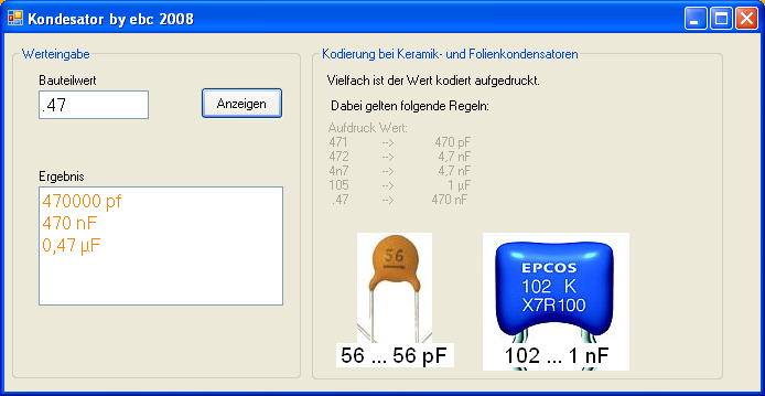

Hallo, Habe ein kleines .Net 2.0 Programm geschrieben der mir die Kodierung bei Keramik- und Folienkondensatoren in pf, µF, nF Werte umwandelt. Außerdem löst das Programm die Toleranz Buchstaben auf. Falls das wer brauchen kann. Christian
Ja stimmt hab ich noch nicht programmiert, gibt's sonst noch Fälle ? 1200 mach ich am Abend rein
Wie in deinem Beispiel gezeigt, funktioniert .47. 0.47 aber nicht. Ebenso funktioniert auch 0.047 oder .047 nicht.
hi...nettes Programm was du das gemacht hast...ist mit VC++ gemacht oder
wie?...aso man merkt schon dass, das mit NET gemacht ist...
vorschlag zur verbesserung:
-ein schönes Icon in der Titelleiste
-in deinem Formular bei Eigenschaften...FormBoarderStyle > FixedSingle
...MaximizeBox > False
-bei der Textbox (Ergebnis) Eigenschaften...ReadOnly > true
wenn du dein Programm noch verbesserst, dann möchte ich das unbedingt
haben :) kann das gut gebrauchen... danke
mfg Wade
Vielen Dank, freut mich sehr ... Programm ist in C# mit VisualStudio 2005 geschrieben. Hab die Optik ein wenig angepasst. Icon ist nicht so toll geworden bin nicht so der Graphiker.

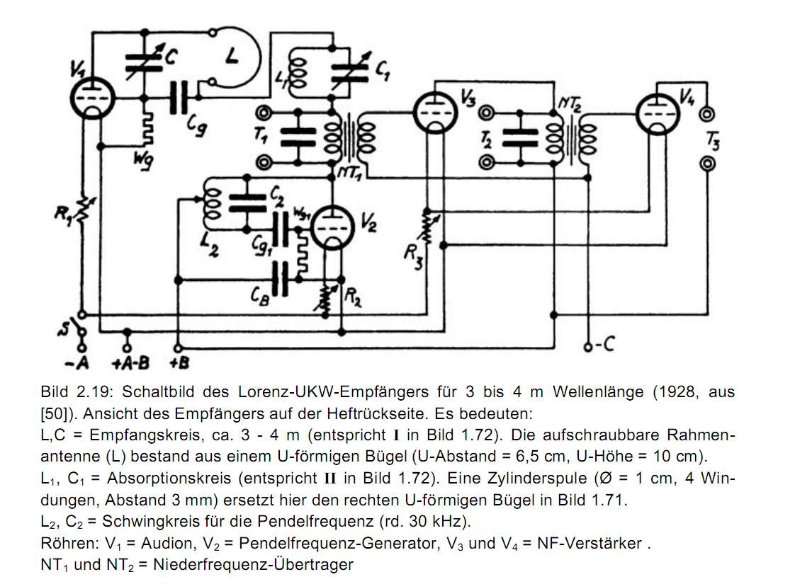

Hallo, Ebc Ebc schrieb: > Hab die Optik ein wenig angepasst. Icon ist nicht so toll geworden bin > nicht so der Graphiker. Zum Screenshot und dem Text: 4R7 kenne ich nur von Widerständen und da ist es 4,7 Ohm. Bei Kondensatoren kenne ich da 4p7 als 4,7pF, 4n7 als 4,7nF usw. Gruß aus Berlin Michael

Hallo, ok, merk ich mir mal vorsichtshalber. Mein Schachtel bietet nur 1p6, 2p2, 4p7, 6p8 mit solchen Bezeichnungen. Waren mal bei einem Sortiment dabei. Naja, kann ja ein UKW-Pendelaudion damit bauen... Gruß aus Berlin Michael

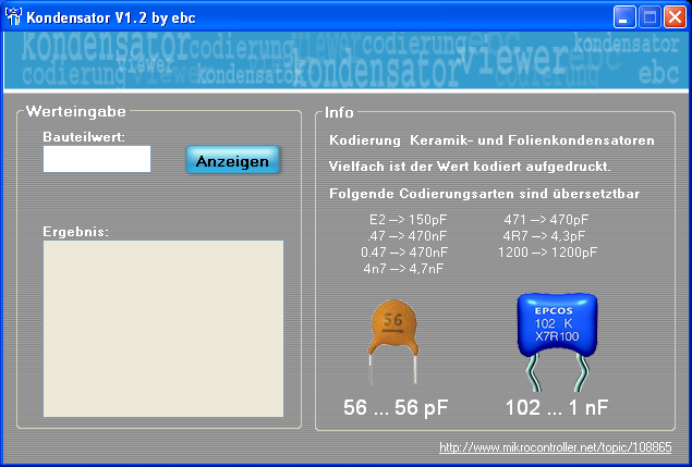

Super wenn kleine Ideen umgesetzt werden und Freude verbreiten. Mir ist aufgefallen das bei gewissen Werten ein Unbekannte Syntax angezeigt wird. Sogar beim Musterwert 0.47 oder .47 , heisst alle mit dieser Syntax werden nicht erkannt. Schöner Gruss bjn
Hallo, ich würde das Eingabekonzept nochmal überdenken, da es durch die vielen verschiedenen Möglichkeiten zu massiven Problemen kommen kann, die du nicht alle im Code abdecken kannst. Vielleicht ist auch die MaskedTextBox eine option gruß fz
Also 0.47 .47 geht schon, ein 0,47 ,47 geht nicht. Ja is derzeit so. mfg ebc
Leider geht's mit 0.47 oder 0,47 nicht. Weiss nicht warum? Liegt es evtl am Tastaturlayout CH. Eigentlich müsste ein Punkt bei allen Tastaturlayouts die gleiche Bedeutung haben.
mhh eigentlich sollte das wurscht sein zumindest bei A,CH,D.. nimmst du eh Version V1.2
Ja habe die Version V1.2 . Hab mal alle durchgetestet. E2 usw. funktioniert. Angaben mit 104 usw. funktionieren. .47 und 0.47 auch 4n7 oder 4R7 funktionieren nicht. Würde es ja gerne prüfen, habe das VisualStudio aber nicht installiert.

Prima gut gelungen. Gefällt mir sehr. Übrigens ich weiß glaube ich warum meine Version in der Schweiz nicht funktioniert. Hängt am Dezimaltrennzeichen. WinXP: Systemsteuerung / Region und Spracheinstellungen einfach mal auf Deutschland umstellen dann galube ich gehts. ebc
