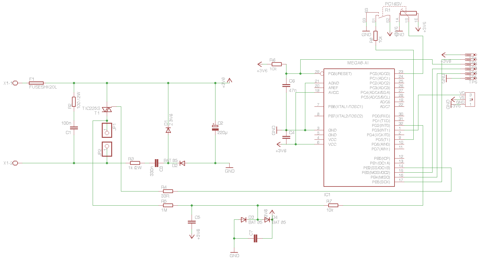

ich habe in einen Uralt-Thread diesen Schaltplan für einen Dimmer mit
Kondensatornetzteil entdeckt:

#963550
Hallo Aike,
lass es mich mal versuchen ...
> 1. Wie funktioniert die Nulldurchgangserkennung
Der Nulldurchgang wird dem Controller an PB1 'mitgeteilt'. R2 und D2
(D2.1 & D2.2) begrenzen dabei den Spannungshub (Netzspannung) auf
controllerfreundliche 0 bis VCC.
> 2. Wofür ist der "Taster auf L" pin, und wieso ist der mit dem
> Brückengleichrichter verbunden.
Die Schaltung ist scheinbar für einen Tastdimmer. Ein/Aus bzw. die
Helligkeitänderung wird über eine kurze bzw. längere Betätigung des
Tasters an den Dimmer übermittelt. Die Schutzbeschaltung ist die gleiche
wie bei der Erkennung des Nulldurchgangs.

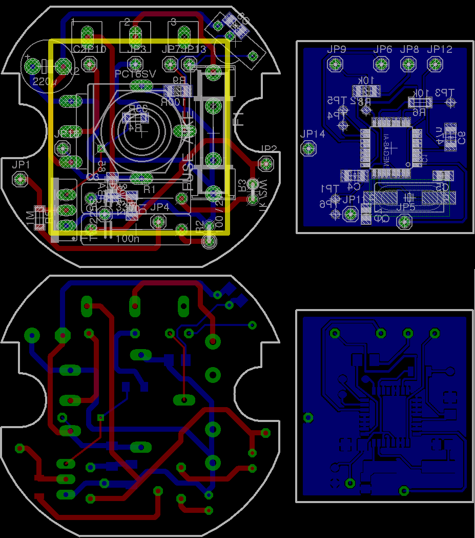

Nun denn, ich habe das mal etwas weiter entwickelt. Da 230V möchte ich
das aber gerne nochmal vorführen. Ausserdem frage ich mich noch, ob der
Interne Quarz wohl genau genug sein wird? Ich kann nicht so recht
abschätzen, wie genau der Arbeitet, der soll ja recht
temperaturempfindlich sein.
Dann gleich nich mein Layout dazu, ich hoffe ich habe das so alles
richtig gemacht?
Irgendwelche offensichtlichen Fehler?

An sich machen mir nur noch die Leiterbahn-Abstände so wie der Einbau
des TSOP1136 sorgen.
Und natürlich ob die Schaltung so stimmt, denn mit Nachmessen tuhe ich
mich bei solchen Sachen etwas schwerer, mag halt 230V nicht so.
Gast #965170
Hallo C5, D3, D4 und R2 kannst du ganz weglassen.
Die ATmegas haben eine interne Schutzschaltung.
Es gibt da eine Appnote von Atmel zur nullspannungserkennung.
Moderator (Firma: Titel) Persönliche Seite #965225
Wenn da mal nur nichts schiefgeht, mit den vielen unbeschalteten Pins.
In unmittelbarer Nähe werden 230V hin- und hergeschaltet (evtl. mit
steilen Flanken), da könnte schon mal was in den uC einkoppeln. Leg mal
besser alle unbenutzten Pins auf einen definierten Pegel. Also
wenigstens als Ausgang konfigurieren, besser aber als Eingang und den
Pin auf Masse legen.
Bist du sicher, dass du dir mit der langen Reset-Leitung (Pin 29) nicht
ab und an mal einen falschen Reset-Impuls einfängst?
Der Entkoppelkondensator C4 gehört nicht nur einfach auf die Platine,
sondern in direkter Nähe zu den uC-Versorgungspins (ich spreche von
2-3mm).
Die Pins 4 und 5 sollten auch beschaltet werden, sonst könnte man sie
auch weglassen.
Insgesamt geht du relativ unbedarft mit den Potentialunterschieden um.
Da drücke ich dir die Daumen, mach aber trotzdem das Gehäuse am besten
mal recht gut zu, damit der Rauch drin bleibt   ;-)

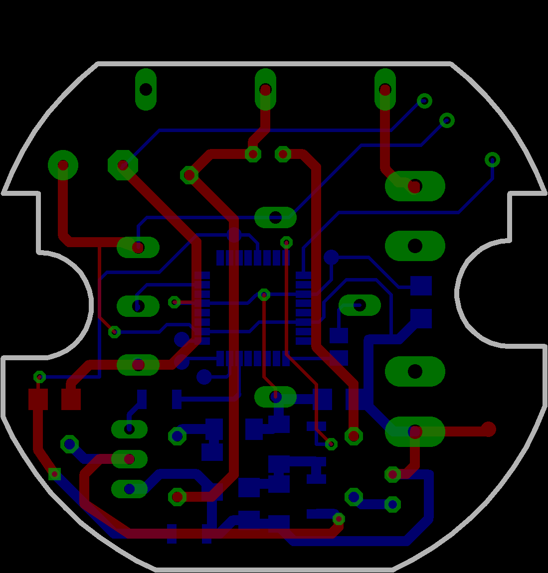

OP #965307
- Pins sind nun auf Masse gelegt bzw. beschaltet
- Rest-Leitung radikal-gekürzt - war eh totoal im Weg
- C4 so nah wie möglich an den µC ran gerückt.
So, bevor ich aber noch einen neuen Stand poste muss ich noch ein
bischen nachbessern. Bezogen auf die Potential-Unterschiede habe ich
leider arge Probleme die beim Routen noch nachzuvollziehen. Mein Ziel
war es eigentlich bisher einfach so viel abstand wie möglich zwischen
den Leiterbahnen und Kontakten.
OP #966709
habe der Rauchwerdung meiner Mühevollen arbeit etwas
entgegen-gearbeitet. Habe jetzt versucht möglichst alle Komponenten die
auf 5V Potential liegen auf eine eigene Extra-Platine zu verschieben.
Die wird dann mit Lötstiften auf die Rückseite der 1. Platine
aufgessetzt. Da sollte noch knapp ein bischen Platz sein.
Ich hoffe jetzt ist es etwas besser?

Gast #967087
durch Zufall habe ich hier meinen Schaltplan aus dem alten Thread
(Beitrag "µC an 230V") entdeckt.
Ich hatte diesen damals eigentlich nur angehängt um die Beschaltung mit
dem Kondensatornetzteil zu zeigen.
Mein eigenes Projekt mit dieser Schaltung habe ich leider aus Zeitmangel
nicht mehr realisieren können. Der letzte Stand war, dass ich die
korrekte Funktionsweise der PLL (dazu gleich mehr) am Oszi
verifiziert/debuggt habe. Eine Erkenntnis dabei war, das der interne
Oszillator des uC zu viel jittert  woraufhin ich dann einen uC mit
externem Quarz vorgesehen hatte.
Zur Funktionsweise der Nulldurchgangserkennung:
Über den Pin PB2 (Originalplan) wird die Leerlaufspannung am Nullleiter
erfasst, wobei die Phase ja an VCC liegt. Diese wird jedoch auf VCC
gezogen sobald der Triac zündet. Daraus folgt, dass nur der
Nullleiter-Nulldurchgang von Positiv-nach-Negativ erfaßt werden kann -
und das auch nur wenn der Triac noch nicht gezündet hat. Deshalb habe
ich im uC eine Software-PLL realisiert, die sich zuverlässig auf die
Netzfrequenz synchronisiert. Mit diesem Takt wird dann der Triac in
beiden Halb-"wellen" zum richtigen Zeitpunkt gezündet.

Gast #968269
>Ich hatte eigentlich gehofft das deine Schaltung schon soweit erprobt
>ist, weil ich bisher kein Oszi mein Eigen nennen darf und ohne Oszi ist
>es wohl fast unmöglich eine solche Schaltung nachzubessern.
Die Schaltung habe ich selbst so nie aufgebaut bzw. erprobt. Sie
entspricht jedoch - wie schon erwähnt - den Application-Notes der
angegebenen Chips. Deshalb bin ich mir ziemlich sicher, das die
Schaltung für sich so in Ordnung ist. Der schwierigere Part ist aber die
(zuverlässige) Software!
>Aber du hast das soweit getestet, das das Kondensator-Netzteil
>funktioniert?
Nein. Ich habe aber zum Vergleich den "TAST-DIMMER 1" von Reichelt im
Betrieb und der ist nahezu identisch aufgebaut.
>Und die nulldurchgangserkennung auch in sofern, das nur eine Halbwelle
>erkannt wird sagst du. Das heißt, wenn ein Interrupt ausgelößt wird dann
>weiß ich, das ein Null-Durchgang ist, richtig? Dann weiß ich ja, das ich
>10ms später noch einen haben muss.
Wenn der Nulldurchgang auch wirklich einer ist und keine Störung, dann
ja. Bei mir hatte ich das jedoch ohne Interrupt und "Software-PLL"
vorgesehen um gegen Störungen resistent zu sein. Ist aber nicht über das
Entwicklungsstadium hinausgekommen.
