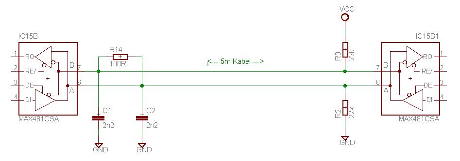

Nochmal RS485 FailSafe
@  Pepe (Gast)
>kann mir einer mal Vor- bzw. Nachteile dieser
>Beschaltung erklären ?
Dei 2,2nF sind nicht sonderlich schön. Die Treiber werden sich bedanken.
Wenn man langsamere Flanken haben will nimmt man langsame Treiber, die
gibt es in Hülle und Fülle, z.B. MAX483.
Die meisten RS485 Tranceiver sind auch ohne Pull-Widerstände Fail safe.
MFg
Falk
P.S. Lesetip : Bildformate
Danke.
Und was ist mit der Terminierung an sich ?
Die scheint mit irgendwie "unglücklich".
Als Treiber hab ich mir schon die ADM483 ausgesucht. Sind wohl
die gleichen wie die MAX, kann ich aber besser beziehen.
Pepe
@  Pepe (Gast)
Wieso?
Ich nehme an, die Leitung soll unidirektional betriebn werden, links
Empfänger, rechts Sender. Wenn du bidirektiona arbeiten willst braucht
man an beiden Ende eine Terminierung.
In dem Fall und bei der Kabellänge braucht man gar keine Terminierung.
Siehe Wellenwiderstand.
MFG
Falk
