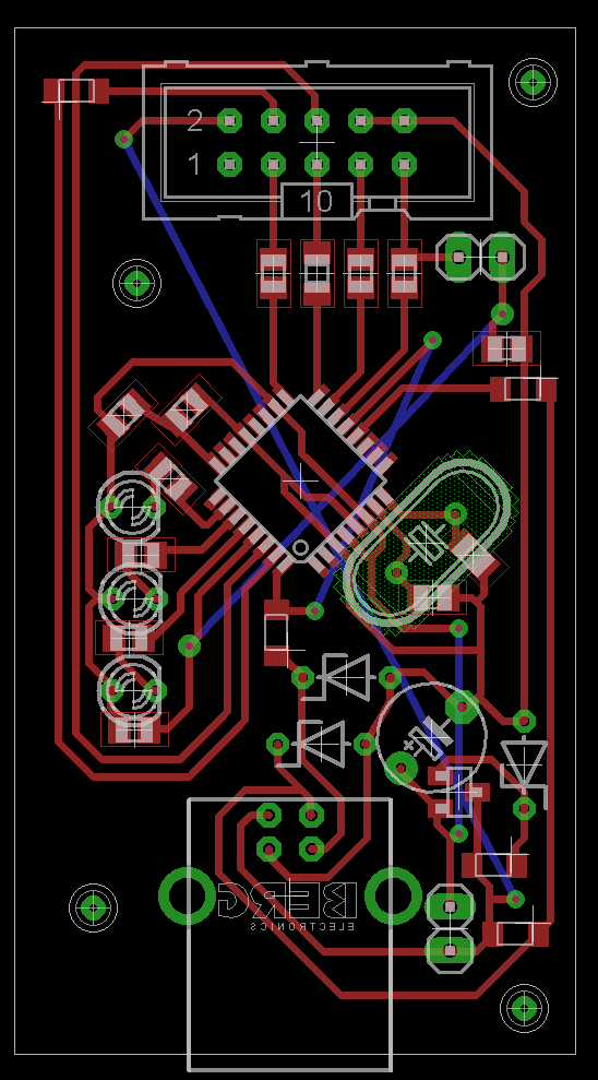

Einen wunderschönen guten Morgen.
Ich habe gestern ein eigenes Layout für Christian Ulrichs USB AVR-Lab
gemacht und dachte, dass ihr vielleicht mal drübergucken und mir einige
Hinweise fürs nächste Layout geben könntet?
Achja, die Leiterbahnen aufm Bottom-Layer werden nacher als Drahtbrücken
ausgeführt.
Liebe Grüße

Sieht brauchbar aus, wenn . . .
>ausgeführt.
 . . . man die Drahtbrücken so setzt, dass sie sich a) nicht
überschneiden und b) gerade gezogen werden (senkrecht oder waagerecht,
nicht schräg).
Bauteil schräg zu platzieren ist zwar cool und heutzutage auch relativ
problemlos möglich, man sollte davon aber eher sparsam Gebrauch machen.
MFg
Falk

Na,einige Bauteile kollidieren miteinander
C1 liegt über einem Transistor. Die beiden Quarz-Kondensatoren
liegen unter dem Quarz begraben und werden durch selbigen
wahrscheinlich kurzgeschlossen. R1 kollidiert mit ner Z-Diode.
Für die paar Bottomlayer-Leiterbahnen die zudem auch anscheinend
noch Kurzschlüsse verursachen, kannste (wie schon erwähnt)
Drahtbrücken, Isolierte Drähte, Null-Ohm-Widerstände, verwenden,
oder versuche ein Re-Design wo die Schaltung einseitig aufgelöst
wird. Hoffentlich willst du keinen Bestückungsdruck machen(lassen).
Der würde bei den Widerständen das löten massiv verhindern, wegen
der Farbe auf den Pads. Eine Beschriftung auf dem Layer (z.B.
Projektname) erleichtert das Handling beim ätzen. Befestigungs-
bohrungen für die Platine sollte man auch nicht vergessen
oder soll die Platine frei schweben? Beim Bestücken und Löten
wirst du allerdings Schwierigkeiten bekommen wenn die Leiterplatte
keine Durchkontaktierungen haben. Z.B.wenn man selbst ätzt.
Pads die unter den Bauteilen(z.B. Buchsen u.ä.) nicht zugänglich
sind lassen sich nicht löten ohne den Kunststoff gründlich zu
verbrutzeln was ziemlich mäßig aussieht. Entweder macht man die
entsprechenden Leitungen kurz vor dem Bauteil über Via`s(per Draht)
auf`s Bottomlayer wo man dann problemlos löten kann, oder man
macht gleich alle Bauteile, wo das Lötproblem nicht besteht,
aufs Bottomlayer und fertig.
Für den Anfang schon mal nicht schlecht.
Mehr Auffälligkeiten hab ich nicht gesehen.

sind verschiedene bestückungslagen. da kollidiert nix. mit n bisschen
geschick kann man auch die selbe lage nehmen und die bedrahteten n
bisschen abgesetzt von der platine auflöten. mach ich privat auch so,
wenns eng wird.
nöö, das spart dir doch jeder hersteller automatisch aus, wenn es nicht
sowieso auf t/bPlace gezeichnet ist - die gehören nicht zum
bestückungsdruck. nur t/bDocu.
@Julian O.: falls du es trotzdem verschieben willst, kannst du mit smash
die beschriftung vom bauteil trennen und einzeln verschieben.
> nicht schräg).
gibt es für b) technische gründe?
aber wenn es sich doch so leichter routen lässt? ich mach es auch extrem
selten, aber wenn es einem besser liegt/gefällt, warum denn nicht?
ich find es hier auch unnötig oft angewandt, aber insgesamt kommt er
dabei beim routen recht gut zu recht.
@Julian O.:
ich glaub, dein layout könnte eine massefläche vertragen. mit dem
polygon-tool und einer sinnvollen bahnbreite deines vertrauens einen
geschlossenen polygonzug um die platine zeichnen. dann mit name den
korrekten namen (GND oder eben den netznamen, den du haben willst)
vergeben, indem du damit auf den umriss deiner fläche klickst.
die ganz linke drahtbrücken kannst du einsparen, wenn du die leiterbahn
oben mittig durch die buchse und deren pads dann außen lang führst und
unten duch R12 gehst, den du ein bisschen nach unten schiebst.
aßerdem fehlt dir beim atmel wohl ein stützkondensator am reset. bei der
hässlichen usb-spannung würd ich den schon einplanen. und evtl auch eine
entstörung mittels LC-filter der versorgungsspannung vom usb.
>> nicht schräg).
Keine Ahnung, bei den Platinen die ich bisher gesehen habe gabs keine
schrägen Drahtbrücken.
Gilt hier kaum, schon gar nicht für ein Anfängerprojekt. Da ist hier
reine Spielerei.
MFg
Falk

Danke schonmal für die Rückmeldungen!
Es wird selber geätzt, insofern gibt es auch keinen Bestückungsdruck.
>Befestigungs-bohrungen für die Platine sollte man auch nicht vergessen
Ich habe 4 "freischwebende" Vias, d.h. ohne Leiterbahnen. Dort bohr ich
einfach Löcher durch. Nicht elegant aber hoffentlich funktionell
genau!
Ich habe die Bauteile extra schräg gemacht, weil ich irgendwie im
Hinterkopf hatte, dass hier im Forum dazu geraten wurde. Anscheinend sei
das besser zum routen? Kann auch sein, dass ich das falsch in Erinnerung
hatte. Außerdem sind die TQFP-Packages bei Adapterplatinen doch auch
häufig schräg gesetzt, daran habe ich mich orientiert.
Ist das elektronisch gesehen sinnvoll bzw nötig? Denn Kupferflächen
machen mir immer etwas Probleme da der Toner auf der Folie bei großen
schwarzen Flecken nicht so gut deckt.
Darüber habe ich mich auch schon gewundert, aber im "original" hat der
auch gefehlt. Sind 47nF ok?

stimmt. den ganzen block um den atmel könnte man auch um die 45° grad
gedreht auf die platine bringen. würde die platine vielleicht noch ein
bisschen schmaler machen.
also doch einfach nur spielerei, die nix bringt. ack.
Man kann einfach per Befehl HOLE Löcher platzieren.
>hatte.
Hast du.
Das ist die Ausnahme, welche die Regel bestätigt ;-)
Nein.
Ja.
MFG
Falk
es entlastet dich beim routen. hier auch nicht mehr.
Beitrag "TONERVERDICHTER"
vllt hilft dir das.
Das hat einen ganz einfachen Grund: Man kriegt die Adapter-platine
schmaler, weil nach links und rechts (wo die Stiftleisten sind) keine
Leiterbahnen weggeführt werden müssen. Da hat man mehr Freiraum.

@Julian O.
Via`s für Befestigungslöcher zu nehmen ist nicht unbedingt
sinnvoll wenn man später feststellen muß das der Schraubenkopf
mit irgendwelchen Bauteilen zusammenstößt. Das wird oft
unterschätzt. Da sollte man dann schon die richtigen Symbole
nehmen um sicher zu sein.
Mehrere Bestückungslagen zu wählen ist nur sinnvoll wenn man keinen
Platz hat um die Bauteile zu platzieren. Das dürfte hier
wohl nicht der Fall sein. Außerdem muß man bei Reparaturen erst
Bauteile die eine Ebene darüber plaziert sind entfernen um an
die Teile darunter ran zukommen. Das ist nicht sehr professionell.
Ans Messen wage ich nicht mal dran zu denken.
Für`n Anfänger ist Mehrebenenplacement nicht empfehlenswert.
Die Kurzschlußgefahr (Quarz) ist akut, auch wenn Michael H. dies
verleugnet. Ich halte ihn und seine Aussagen ohnehin nicht für
fachlich kompetent da seine Meinungen oberflächlich, unsachlich
und nach den geltenden Stand der Technik fragwürdig und teilweise
haltlos sind. Trolle erkennt man an ihrer unfachlichen Ausdrucksweise.
Man sollte die gar nicht beachten.
Auf ne Massefläche würde ich erstmal verzichten weil die
Notwendigkeit technisch hier kaum begründet ist.
Leider schwärmen einige davon und haben auch nichts besseres
mitzuteilen als das man bitte eine wohlgefällige Massefläche
zu layouten hat. Da gibt`s weiß Gott wichtigeres.
Wie du es machst ist natürlich deine Sache und auch wen du für
glaubwürdiger hälst.
Tut das, was du glaubst, was für dich von Nutzen ist.
Wäre schön, mal ein Re-Design von dir hier zu sehen, damit man
erkennen kann, welche Tips für dich nützlich waren.

kein Toner. Aber heute habe ich bei meiner besseren Hälfte das Layout
mit nem CanonPixma 4500 (Fotodrucker) auf ne Folie gedruckt und muss
sagen, dass ich schwer begeistert bin. Zumindes rein optisch ist der
Ausdruck richtig gut Blickdicht!
Danke, wieder was gelernt!
Grüße
Persönliche Seite #964928
Au weia, was für ein Idi*t bist du denn? Schonmal darüber nachgedacht,
dass man das Quarz auch unten drunter platzieren kann, statt oben drauf?
Anscheinend ja nicht.
PS: Er wird es sogar von unten durchstecken werden/müssen, weil auf der
Unterseite garkeine Lötaugen/Leiterbahnen sind.
Achja: In dem Falle ist aber deine USB Buchse falschherum unten. Die
müsste gespiegelt werden. Und der Wannenstecker oben auch.
Persönliche Seite #964937
Allerdings hat es mehr Vorteile als Nachteile und wirklich viel Aufwand
ist es nicht diese zu erzeugen.
Ich kann mir mittlerweile für diesen Thread schon meine eigene Meinung
bilden, wer hier fachlich fremd ist. Und das ist gerade nicht der Holli.
OP #964971
Nur mal kurz um die Wogen zu glätten: Der Quarz ist THT, d.h. er sitzt
auf der Seite der Platine wo keine Leiterbahnen sind. Die Kondensatoren
sind SMD, d.h. sie können auf keinen Fall mit dem Quarz einen
kurzschluss bilden.
Ein wirkliches Redesign wird es nicht geben. Ich habe alle eure Tips
beherzigt bzw. gespeichert fürs nächste Mal. Da es aber keine
gravierenden Mängel (bis auf die Spiegelung, dass muss ich mir nacher
nochmal angucken) gibt werde ich die Platine einfach mal ätzen.
Grüße, Julian
Persönliche Seite #964995
Jau, tu das. Das mit den gespiegelten Bauteilen würde ich aber noch
machen ;) Befehl MIRROR einfach darauf anwenden und ggf ein paar
Leiterbahnen umwurschteln. Bei der jetzigen Ansicht werden die Bauteile
von oben auf die Platine gesteckt. Sprich da, wo der TOP Layer ist (die
roten Leiterbahnen).

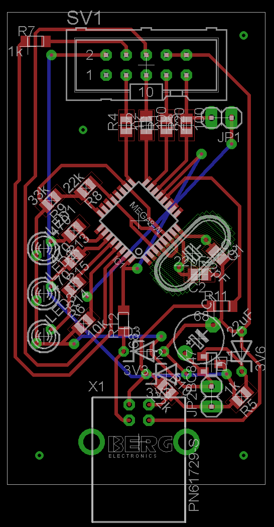

OP #965051
So, die USB-Buchse habe ich jetzt gespiegelt. Den Wannenstecker habe ich
so gelassen, war mir zu aufwändig da nochmal umzuarbeiten. Da ich hier
an keinen Standard gebunden bin kann ich die Belegung ja selbst
bestimmen.
Falls es jemanden interessiert habe ich jetzt mein vorerst endgültiges
Ergebnis angehängt.
Danke nochmal für eure Hilfe!

Persönliche Seite #965363
Pete K. wrote:
> Du routest auf dem Top-Layer. Wie willst Du die Through-Hole Elemente
> anschließen/löten (Buchsen, etc.) ?
Indem er sie von unten einlötet. Lesen ist schon schwierig.
> Die Abstände der Diodenanschlüsse sehen auch sehr klein aus.
Nein, wenn man die Diode hochkant stellt passts. Muss er aber nicht
einmal, da passt doch locker DO35 zwischen.
Gast #965416
