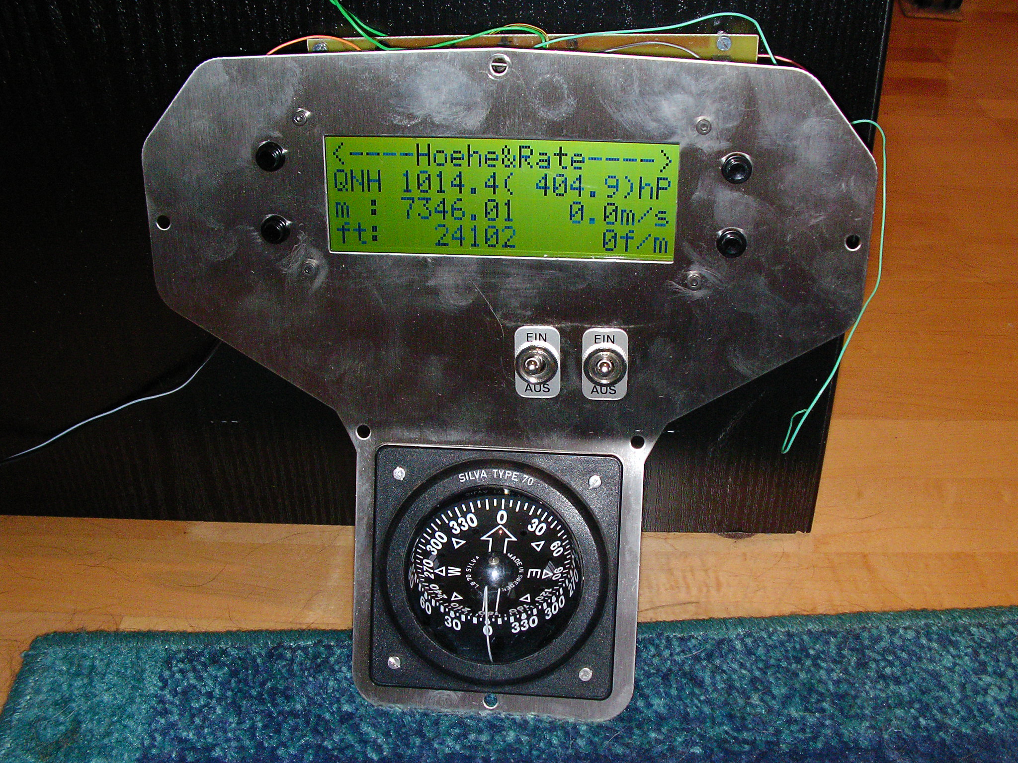

Tja, das soll mal ein Boardcomputer für UL-Flugzeuge werden. Ich
arbeite  in Kooperation mit der Fa. Powertrike und ein Motorhersteller,
welchen ich noch nicht nennen möchte hat auch schon Interesse
angedeutet.
Das Teil hat bisher Flughöhe und Steigrate mit auflösung im cm-bereich,
Zylinderkopftemperatur, Drehzalmesser, Boardspannungsüberwachung,
Uhrzeit mit später eingebautem Flugbuch, Geschwindigkeitsmesser (da
häng ich noch dran, der MPX2010 will nicht so wie ich), Tankuhr,
Temperatur und halt die MTE für Abgastemperatur(die liegt i.a. um die
650°C); Später zusätzlich noch Durchflussmessung für den Verbrauch und
Reichweitenberechung, KLandeklappenanzeige. Puh, ist doch schon ganz
schön viel was das Teil kann/später können soll.
Auf unserer letzten Jahreshauptversammlung habe ich mal einen
Prototypen rundgehen lassen, helle Begeisterung ;)
Das ganze hatte als privatprojekt für meinen neuen Flieger angefangen,
da mir die Instrumente die es gibt alle nicht zusagen und soviel Platz
wegnehmen. Kansnt Dir ja mal das Bild ankucken, so wird es wohl in ein
paar Tagen aussehen. Den Kompass wollte ich auch noch digitalisieren,
aber das Kompassmodul ist sehr lageempfindlich.
Dominic
