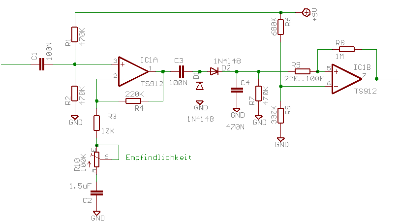

von Helmut L. (helmi1)
@Klaus R. (klaus2)
Das Zauberwort heist Arbeitspunkteinstellung. Auch mit Si-Transistoren
kann man Spannung im uV Bereich verstaerken wenn mans richtig macht. Die
Schwellspannung von 0.2V b.z.w. 0.7V hat nichts damit zu tuen ab welcher
Spannung ein Transistor verstaerken kann. Schon mal was von OPs gehoert
Anbei eine Schaltung womit du dein Audiosignal detektieren kannst.
Gruss Helmi
Er möchte ja aber minimalen Ruhestrom haben, solange kein Audio-Signal
am Eingang anliegt.  Damit dürfte die OPV-Lösung unpraktikabel sein.

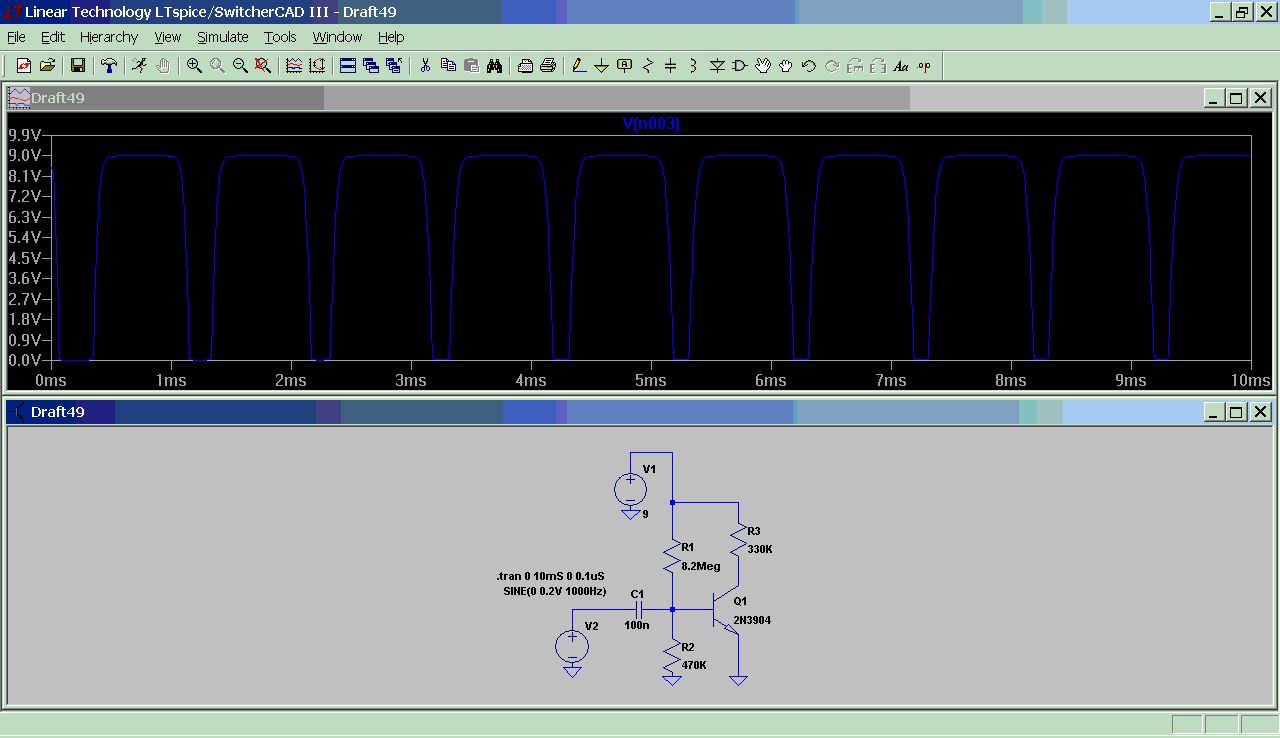

Es geht auch mit Vorspannung am Transistor (Hier ca. 0.5V). Ist zwar
etwas kritischer einzustellen aber sollte funktionieren. Am Kollektor
noch einen 4093 Schmitt-Trigger und du solltest deine Triggerimpulse
haben.
Gruss Helmi
von Klaus R. (klaus2)
...und die Vorspannung erzeuge ich durch 2 unterschiedliche Massen
(Schaltungs GND vs. Signal GND), korrekt?
Das wäre auch eine Alternative, dann könnte ich mir den Ge-Trans
ebenfalls sparen und den "proven in use" Si nehmen.
Klaus.
Die Vorspannung erzeugst du mit dem Basisspannungsteiler (8.2M , 470K)
Die sorgen dafuer das die Basis auf ca. 0.5V vorgespannt ist das also
der Transistor gerade anfaengt leitend zu werden. So wuerden dann kleine
Spannung am Eingang der Schaltung den Transistor mehr aufsteuern. Im
gegensatzt zu normal dimensionierten Verstaerkerschaltungen liegt der
Kollektor hier nicht auf UB/2 sonder fast an der Betriebsspannung. Nur
so kann man auf einen geringen Stromverbrauch von wenigen uA kommen. Die
Verzerrungen die dabei entstehen sind ja in deinem Anwendungsfall egal
du willst ja nur ein Schaltsignal ableiten. Die Massen sind ueberall
gleich. Allerdings ist diese Schaltung ein bisschen
Temperaturempfindlich was du mal ausprobieren must. Eventuell must du
auch noch den 470K Ohm ein bisschen anpassen. Zwecks
Temperaturstabilisierung koenntest du noch eine kleine Schottkydiode in
reihe zum 470 KOhm schalten. Dann muesste der allerdings niederohmiger
Dimensioniert werden (100 K oder so). Wie gesagt probier es halt mal aus
und berichte weiter.
Auch must das jetzt nicht ein 2N3904 sein BC547x und so tuns  auch. War
halt der erste den LTSPICE ausgegeben hat.
Gruss Helmi

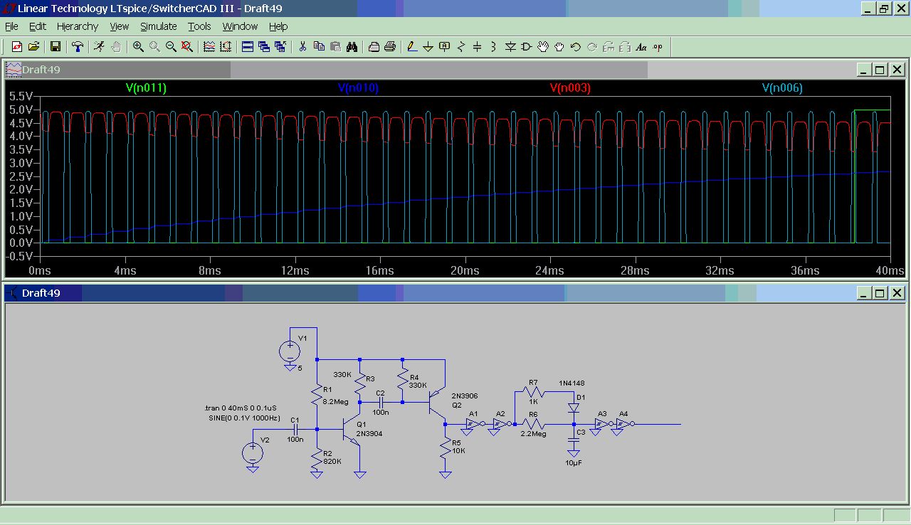

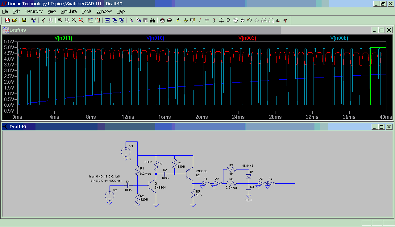

Hallo Klaus
sieht aber eher nach Freihandskizze aus.
Dein PNP ist verkehrt gezeichnet (Pfeil)
Die beiden Widerstaende sind vertauscht (6.8M und 560K) damit duerfte
der PNP durchgechaltet sein.
Ich habe die Schaltung mal etwas umgebaut versuch mal damit.
Rote linie = Kollektor vom 1 Transistor
hellblau = Kollektor vom 2 Transistor
Dunkelblau = Ladekurve vom 10 uF Elko
gruen = Ausgang vom Schmitttrigger
probier die mal aus
Gruss Helmi
Hi Helmut,
ja, als NPN Mensch hab ich das falsch eingezeichnet, in der Schaltung
ist es aber "richtig"...PNP nutzt man so selten :) Die jetztige
Schaltung ist recht minimalistisch, erfüllt dafür aber schon recht gut
ihren Zweck. Der neue Vorschlag ist ja deutlich komplexer - mal sehen,
wann ich mal Zeit habe ihn aufs BreadBoard zu steckern. Wenn das aber
keinen deutlichen(!) Vorteil bringt, lasse ich es, wie es ist (Rest ist
ja bereits gelötet und eingebaut). Aber vielen Dank, SW-Cad werd ich mir
auch mal zulegen - hatte mal Spice, aber das ist lang her :)
Klaus.
...wenn ich mir das so anschaue - was macht C2? Den Rest verstehe ich
und besonders der Vorteil durch den SchmittT 1&2 mit dem 2.2M und der 1k
+ Diode ist gut. Knackpunkt bleibt aber wieder, so vermute ich, die
Einstellung von T1 - ich werd mir das mal anschauen, was genau passiert,
sobald ich den BasisSpT verändere bei einem "echten Signal" - das Oszi

von Axel R. (Gast)
Auch sehr minimalistisch gehts mit einem MAX951 ;-)
(den bekommt man wieder nirgendwo, ich weis)
Kann man R5 nicht deutlich höher auslegen? 10K scheinen mir sehr gering,
gerade wenn man auf geringste Ströme angewiesen ist. Die Trigger sind
doch recht hochohmig.
Axelr.
Ganz einfach der verhindert das ohne Signal der PNP Transistor
aufgesteuert wird. Nur negative Impulse vom NPN steueren den kurz auf.
Da fliest im Ruhezustand ueberhaupt kein Strom (naja einige nA Leckstrom
vielleicht). Erst wenn ein Signal ankommt fliest dort ein nenneswerter
Strom. Von daher ist das egal ob der 10 Kohm hat der PNP ist ohnehin
ohne Signal dank C2 komplett gesperrt.
Wie gesagt spiel das mal mit LTSPICE mal durch.
So komplexer aber nun auch wieder nicht
Gruss Helmi
...gut, ich dachte, C2 wäre evtl überflüssig. Habe gerade mal bei Maxim
den OP gesampled, mal sehen ob das auch gut geht. Vorerst bleibt es mal
wie es ist, funktioniert ja bereits sehr gut. Alles andere ist rein
akademischer Ehrgeiz :) - wird aber noch getestet.
Klaus.
Hallo bruno1,
der ganze Kram ist verbaut und Schaltplan habe ich keinen. Im großen &
ganzen wars ein sehr hochohmiger spgsteiler an einem BC337, der ein RC
Glied läd welches über cmos schmitt trigger einen optokopller steuert,
der dann den triac - standard kram halt. versorgt wird cmos und trans
aus nem 1f goldcap, standby mehrere (!) wochen. empfindlichkeit
ausreichend bis gut, ge-trans nicht nötig.
Klaus.
