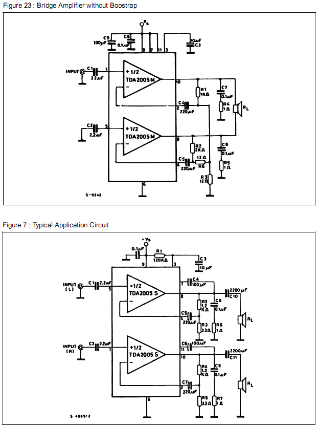

So mal wieder ein Problem mit dem TDA2005 ;) Ich habe die Schaltung von Seite 6 des Datenblatts(STEREO AMPLIFIER APPLICATION (TDA2005S)Figure 7 : Typical Application Circuit) nachgebaut. So weit so gut. Das Problem ist nur, dass es manchmal "kratzt" (enorm übersteuert), was mit einer großen Schwankung ( bis zu 16V) der Versorgungsspannung verbunden ist (18W @ 12V ). Wo sollte ich mit der Fehlersuche beginnen?

Laut datasheet hast Du eine Verstärkung von 34 eingestellt Bei 6V Versorgungsspannung ist theoretisch bei 176mV schluss mit Aussteuerung. Danach kracht es nur noch. Bei 6 V musst Du R2 und R4 entsprechend verkleinern. Und wie von den Vorpostern gesagt: Ein anständiges Netzteil hilft auch.

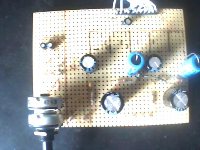

Ich hab mich überwunden. Achtung, webcam Qualität !_!
Und die Vorderseite ... An dem Flachbandkabel hängt der TDA dran.
Die Bilder hab ich gepostet und nu :<

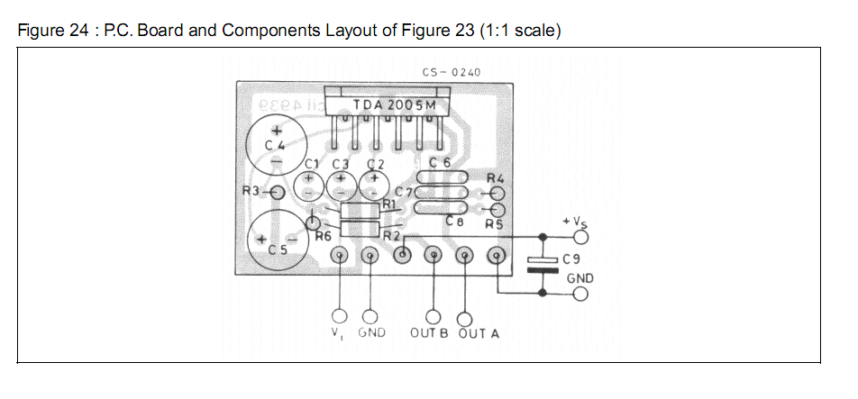

Dir ist schon klar, dass du das Musterlayout aus dem Datenblatt sträflich vernachlässigt hast? Dort sind nämlich die Verdrahtungsreglen eingehalten: Eingang+Rückkopplung links, Leistung rechts. Nicht umsonst ist der TDA so bepinnt. Bei dir geht die Rückkopplung zum Pin 2 quer über alle Leistungspins drüber, das kann das Gesamtergebnis nicht verbessern. Auch die Masseführung entspricht auch nicht dem, was man sich unter "Stand der Technik" vorstellt. Ich konnte übrigens nirgends im Datenblatt eine Stelle finden, an der ein Anschluss über Flachbandkabel empfohlen wird. Wie lang sind die Flachbandstrippen zum TDA2005? Das sind jetzt nur_3 der Punkte, die mir aufgefallen sind. Aber die Gesamtheit macht die Musik. Wenn einer im Orchester mal daneben spielt, gut, das kommt vor. Aber wenn alle schräg spielen, dann tuts nicht gut. Meine Empfehlung: Nimm das Musterlayout und bau das auf Lochrasterplatine nach. Das geht.
Das ist das Layout für den Monoamp ;) Das Flachbandkabel hab ich genommen, weil ich zu faul war die Pins des TDA in die Lochrasterplatine zu pfriemeln; das Flachbandkabel ist ~10cm lang ud war ursprünglich ein ide Kabel :O
> Das ist das Layout für den Monoamp ;) Suche im Suchbild die paar Unterschiede. Wieviele findest du. Du siehst: soooo unterschiedlich, dass die Layout-Regeln dafür andere wären, sind die beiden Schaltungen nicht. >...Flachbandkabel ist ~10cm lang... Autsch. Meine Empfehlung: Sieh dir das Musterlayout an und bau das entsprechend auf Lochrasterplatine nach. Das geht auch in Stereo.
Den Monoamp hatte ich schonmal ähnlich unhübsch aufgebaut und der lief trotzdem 1. Sahne :)

Hallo, das dürfte dann der Punkt sein, wo der Kram zu schwingen beginnt. Ich baue zwar zum Testen auch manchmal seltsame Konstruktionen auf Lochraster, aber einen TDA2005 mit Flachbandkabel und so weiträumig verteilter Außenbeschaltung würde ich mich nicht trauen. Dazu können die Teile einfach zu sensibel auf den Aufbau reagieren... Gruß aus Berlin Michael

Nein er funktioniert nicht. Er übersteuert, laut Deiner Aussage, ab 200mV Eingangsspannung bei 6V Versorgungsspannung. Eingestellt ist laut Schaltung eine Verstärkung von 36,36(*) bei 6V Versorgungsspannung. Ergo: 6V/36,36 = 165mV. Also: Ab 165mV geht Dein Verstärker in die Begrenzung und "kratzt" Setzt Du die Versorgungsspannung auf 12V "kratzt" er wahrscheinlich ab 300mV Eingangssignal (*) wenn ich das aus dem Bild richtig gelesen habe: 1.2kOhm und 33Ohm
