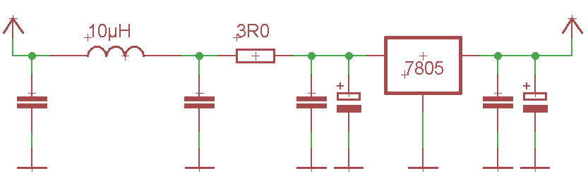

von Atmega8 A. (atmega8) Benutzerseite
Dein Motor scheint auf der Gleichen Stromschiene zu liegen wie dein
Tiny.
Die Spannung die vom Motor über die Freilaufdioden kommt beeinflusst
deinen Spannungsregler, besser gesagt dein Spannungsregler ist zu träge
üm diese Hochfrequente Störspannung zu unterdrücken.
Das heißt sie kommt durch und versucht deinen Tiny zu zerlegen.
Entweder eine eigene Spannungsversorgung (extra Akku) für deinen Motor
und nur Masse verbinden oder besser mit einem OptoKoppler der deine
PWM-Frequenz übertragen kann.

Ich glaube, dass dir bei Vollast einfach die Spannung zu sehr einbricht,
so dass deine Elektronik abschmiert. Könnte aber auch ein EMV Problem
sein, aufgrund von einem ungünstigem Layout:
Tipps:
Leistungs- und Logikteil räumlich auf der Platine voneinander trennen.
GND von Leistungs und Logikteil nur an einer Stelle zusammenführen.
VCC für den logikteil mit einem LC Tiefpass filtern und dann mit nem
Großen C gegen kurzfristige Einbrüche absichern.
Die Flächen, die von Leiterbahnen mit großer und schneller
Strom_änderung_ eingeschlossen sind möglichst klein (=Reduktion von
Streuinduktivitäten)(Hin und Rückleiter am besten übereinander bei
2lagigen Platinen)
Die Flächen von Knoten, die große und schnelle Spannungsänderungen
machen, möglichst klein machen (=Streukapazitäten reduzieren)
am besten poste mal dein Layout.
Mach einfach eine kleine Platine (Lochraster) und darauf einen Filter
für die Spannung des 7805.
Oben ist ein Bild von der Beschaltung die ich immer nutze.
von Falk B. (falk)
@Atmega8 Atmega8 (atmega8)
Da fehlen aber ein paar Werte. Und der Punkt für den Abgriff der
Motorversorgung.
