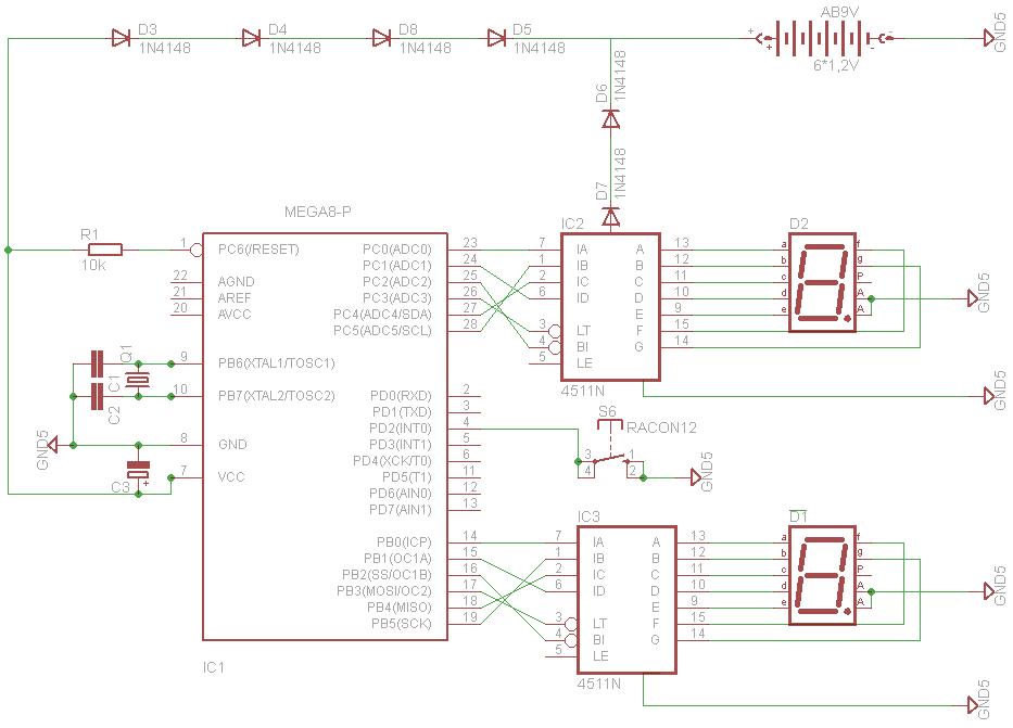

Mittlerweile sollt ich nichtmehr sagen ich bin neu dabei aber ich hab
immernoch probleme.
Ein kumpel hat mich gebeten einen 30 Sek timer zu basteln der auf 2 7
seg. anzeigen 30 sek runterzählt und dann piepst.
Im Schaltplan fehlt noch der Piepser aber da ist neben sache.
Für mich geht es darum , dass es Jumbo LEDs sind und da sind jee 2 Leds
Parallel und 4 in Reihe ==> 7,2 V und 40mA pro zeichen.
Kann ich das so wie ich das gemacht habe mit 6 Akkus a 1,2 Volt
betreiben und ohne Diode 6 und 7 oder mit 6 1,5V Batterien und den
beiden Dioden betreiben oder sollte ich die Dioden ganz vergessen und
ist das alles kompletter humbuck was ich da gemacht hab?
Vielen Dank
Sebastian
Humbug.
Deine Dioden sind falschrum.
Ohne Stromquellen/Widerstände wirst du wenig Freude haben.
Die Batterien werden nicht lange halten.
Siehe

ok dioden falschrum
Als spanungsquelle sollten Akkus herhalten. Und willst noch Widerstände
zwischen Mos und 7Segment anzeige haben?
>ok dioden falschrum
Und so ziemlich das schlechteste Mittel als Spannungsregler
für den AVR zu dienen.
Die Anoden des Displays auf GND anzuschliessen wird nicht gehen.
Das geht nur mit Displays mit gemeinsamer Kathode.
AVCC und AGND müssen angeschlossen werden.
Das mit Avcc und Agnd warn fehler meine LEDs haben gemeinsamen GND und
hatte k.a warum das so angeschlossen was auch doof war, dass die beiden
4511 keine versorgungsspanungs clips haben scheinbar aber egal. ich guck
mal wegen stepup oder so aber 4511 und Batterien wollt/muss ich schon
nehmen.

>dass die beiden
Doch haben sie. Tip mal "invoke" ein und klick auf den 4511.
PWRN ist das was du suchst.
Ich würde mal sagen die Schaltung funktioniert so überhaupt nicht. Grund
der 4511 ist ein CMOS-IC das für H-Pegel gerne mehr als die Hälfte
seiner Betriebsspannung sehen möchte. Bevor er H sieht leuchtet die
Anzeige nicht mehr.
Warum machst du die 7-Seg Dekodierung nicht mit dem Atmel und multiplext
die beiden Anzeigen? Das werden dann allerdings 16 Transistoren (und ein
paar Widerstände).

@Sebastian
Was sollen die gekreuzten Leitungen zu den Decodern?
MfG Spess

und an die H Pegel hab ich garnicht dran gedacht also ca 7,2V/2  mind
3,6V?

@spess53
> Warum, wenn genügend Leitungen frei sind?
Weil er damit einen Dekoder einsparen kann bzw. einen Haufen
Transistoren zum Level-shiften (bei direkter Ansteuerung). Er braucht
dafür nur 2 Transistoren und 2 Widerstände. Die für Batteriebetrieb
wichtige Stromaufnahme würde sich auch verringern. Als Bonus langweilt
sich der Atmel auch nicht mehr so ;).
@S. P.
> 3,6V?
Du wirst mit den 7,2V nicht auskommen da du noch Vorwiderstände für die
Anzeige brauchst. Ich würde 9V einplanen und die Widerstände
entsprechend berechnen. 1.8V/0.04A=45(Ohm)
Der H-Pegel wird allerdings auch mit 5V am Controller etwas knapp. Du
musst dir dann zwischen Controller und Decoder Levelshifter einbauen.
Was hast du für eine Batterie vorgesehen? Ein 9V Block sieht bei (max)
14x0.04A=0.56A schnell etwas alt aus.
Vielleicht wäre es auch eine gute Idee den Timer mit einem halbwegs
stabilen Taktgenerator und 2 Zählern aufzubauen (z.B. 2x 4510 und 1x
(7)555). Das wäre ein schönes und einfaches Anfängerprojekt.
