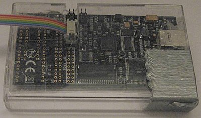

Im Bild: Dragon in Audio-Kasettenhülle.
Hässlich aber schnell gemacht und bisher sehr zuverlässig.
Das Klebeband ist Notwehr, die LED's sind gerade Abends am Schreibtisch
doch etwas sehr grell...

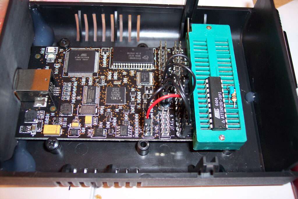

#970660
du kannst einen Sockel einlöten ist alles vorbereitet, das nimmt man
aber eher mal um einen speziellen Programmiermodus zu verwenden, viel
besser ist es in der Schaltung zu programmieren, da das Umstecken sehr
störend ist.
Ich würde dir auch zum Dragon raten, wenn die Gehäusefrage nicht ganz so
wichtig ist. Allerdings ist der Dragon etwas empfindlich man sollte mit
den Fingern aufpassen wo man auf der Platine hinlangt, da der
Spannungsregler da sehr empfindlich reagiert, am besten diesen Bereich
abkleben
Hier nochmal ein paar Bilder
http://support.atmel.no/knowledgebase/avrstudiohelp/mergedProjects/AVRDragon/AVRDragon_Prototype_Area.htm
