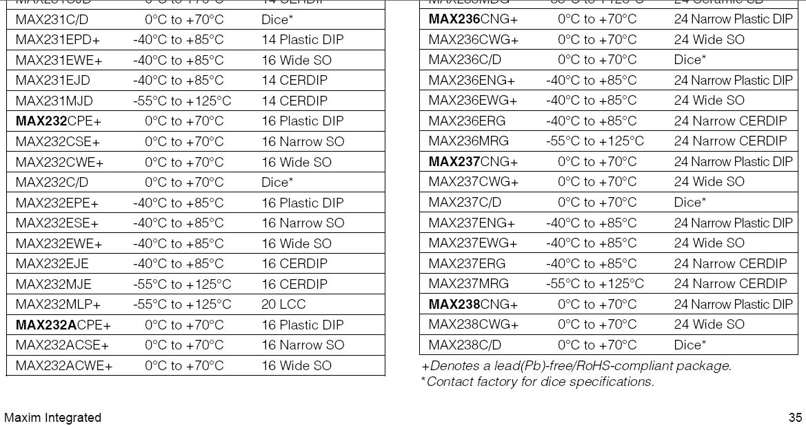

Na - so einfach ist die Sache leider nicht.
Habe das gleiche Problem mit einem RS-232 Treiber IC von Maxim.
16 Wide SO und 16 Narrow SO schimpfen die diese Gehäuseform.
Denke erstmal das es 16-Pin SMD Gehäuse sind.
Im Anhang mal ein PDF zum 16 Wide SO. Das hoffe ich zumindest,
wirklich sicher bin ich mir da nicht. Vielleicht kann das ja mal jemand
bestätigen oder nicht, der sich wirklich damit auskennt.

(Firma: Anscheinend Corner-Cases ;-)) #3748122
Siebzehn Zu Fuenfzehn schrieb:
> Man sollte sich das datenblatt des Herstellers runterladen und nicht
> eines von einem Trittbrettfahrer wie Alldatasheets oder so verwenden.
Selbst das macht einem manchmal wahnsinnig.
Also konkret MAX232 ( RS-232 Treiber ). Ich würde sagen da gibt es
eine E-Serie und eine A-Serie ( Erster Buschstabe nach der Zahl ). Die
A-Serie arbeitet mit höheren Baudraten und 0,1µF Kondensatoren anstatt
1,0µF.
Ich glaube bei der E-Serie wird einfach ( neuerdings )
das E weggelassen. Ich denke das E steht für ESD-geschützt
( +/- 15kV  ESD-Protection ). Oder das E weist eben genau diese
Besonderheit aus. Wenn man das so sieht ( E-Weggelassen ) gibt
der erste Buchstabe den Temperaturbereich an.
1ter Buchstabe
C = 0 bis 70°C ; E = -40 bis +85°C ; M = -55 bis +125°C
Der zweite Buchstabe die Gehäuseform.
2ter Buchstabe
P = 16 Plastik DIP ( PDIP ) ; S = 16 Narrow SO ; W = 16 Wide SO ;
L = 20 LCC
Der dritte Buchstabe ???
3ter Buchstabe
Evtl. D = Dice ; und E & P keine Ahnung.
